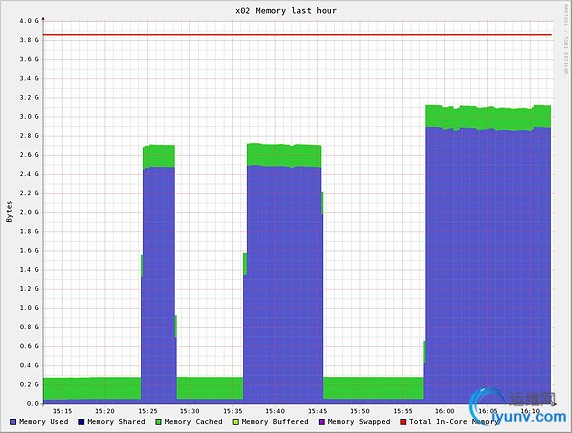

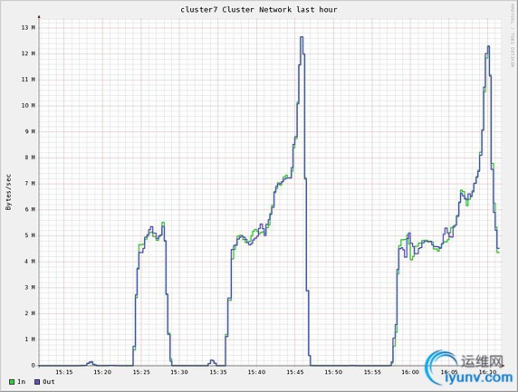

  我们将使用 Ganglia 来检验运行 Linpack 基准的属性。图 2 显示了启动三项不同的 Linpack 作业的时间间隔。
图 2. 观察 Linpack
  从此图中可以看到,当作业开始时,在作业启动时网络中有一些活动。但是,有趣的是接近作业结束时,网络流量增加了很多。如果您不了解 Linpack,您至少会认为:网络流量在作业结束时增加。
  图 3 和图 4 分别显示 CPU 和内存使用率。在这里,您可以看到正在逼近处理器的限制,而且内存使用率也非常高。
图 3. CPU 使用率
图 4. 内存使用率
  这些图形让我们深入了解正在运行的应用程序:我们正在使用大量 CPU 和内存并且在接近作业结束时造成更多网络流量。关于这项作业还有很多其他属性是我们不知道的,但是这给我们提供了一个很好的开端。

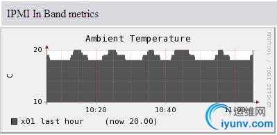

  现在在所有位置重新启动 gmond。如果运行正常,则应当可以刷新 Web 浏览器并看到类似如下所示的内容:
图 5. IPMI 带内度量数据
  带内度量数据的好处是允许您在主机中运行程序,并通过其他度量数据使用的同一种收集机制将信息提供给链路。这种方法的缺点(尤其是对于 IPMI)是需要在主机上执行相当多的配置才能工作。

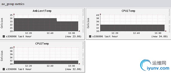

  打开 Ganglia Web 浏览器并查看一个节点的图形,您可以看到节点被欺骗并且更新了每个节点条目:
图 6. no_group 度量数据
  欺骗的缺点之一是类别归入 no_group 度量组。gmetric 似乎没有办法像带内版本那样进行良好的分组。
