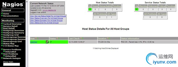

  假设脚本运行正常并且已经安装了所有内容。那么在脚本成功退出时,您应该能够打开 Web 浏览器并看到 localhost 已经被监视了(如图 1 所示):
图 1. 显示 localhost 被监视的截屏
  通过单击 Service Detail,您可以看到我们监视本地机器上的哪些服务(比如 Ping、HTTP、加载、用户等等),这是默认配置的。

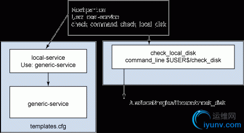

  根分区检查方式的体系结构见图 2。
图 2. 如何配置根分区检查
  首先要注意 Nagios 对象的继承模式。根分区 的定义使用本地服务定义,本地服务定义则使用通用服务定义。这定义了调用服务的方式、频率以及其他可调试参数等等。
  接下来重要的定义部分是使用的检查命令。首先它使用名为 check_local_disk 的命令定义。传递的参数是 !20%!10%!/。表示当check_local_disk 命令定义报告 20% 时,它将发出警告。当它到达 10% 时,您将得到一个严重错误。/ 表示它检查 "/" 分区。check_local_disk 隐式调用 check_disk 命令,该命令位于 /usr/local/nagios/libexec 目录中。
  这是设置这些配置的基本思路。您可以按照该思路创建自己的服务来监视所需的参数。有关更深入的内容,请阅读文档并尝试自己设置一些参数。

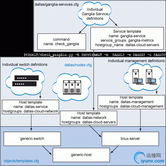

  我将在此创建一组文件(很容易让人糊涂)。图 3 显示了这些条目以及它们所属的文件,并展示了对象之间的关系。
图 3. 条目及其文件图
  根据该图继续进行其他设置和安装。

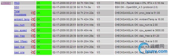

  如果 PING 无法正常工作,我不会考虑测试 SSH。现在开始可以添加各种内容了,但我们再看看其他东西。重启 Nagios 并测试菜单,以确保看到 ping 和 ssh 检查了节点:
  service nagios>
  如果一切正常,我们将开始进入有趣的部分 —— 集成 Ganglia。

define service {
use ganglia-service
service_description load_one
check_command check_ganglia!load_one!4!5
define service {
use ganglia-service
service_description ambient_temp
check_command check_ganglia!AmbientTemp!20!30
define service {
use ganglia-service
service_description disk_free
check_command check_ganglia!disk_free!10!5
  重启 Nagios 时,现在可以根据 Ganglia 指标发出警告!
  提醒:check_ganglia.py 命令仅在阈值过高时发出警告。如果希望在阈值过低时发出警告(在 disk_free 中是这样),则需要修改代码。我更改了文件的最后部分,如下所示:

  现在重新加载 Nagios:
  service nagios restart
  如果一切正常,您应该看到 Ganglia 数据现在已经在 Nagios 的监视之下!
图 4. 受 Nagios 监视的 Ganglia 数据
  结合使用 Ganglia 和 Nagios,您可以监视任何内容。您可以控制整个云!
