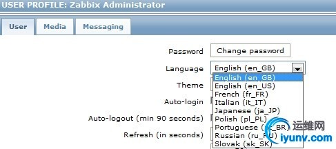

  profile——language里面没有chinese中文语言的解决方法:
  编辑文件,找到zh_CN这一行,false改为true,保存退出,重启服务,刷新网页就可以看到中文选择。
  # vi /usr/local/nginx/html/zabbix/include/locales.inc.php
  'zh_CN' => array('name' => _('Chinese (zh_CN)'),        'display' => true),
  # /usr/local/zabbix-2.2.9/sbin/zabbix_server restart

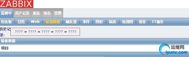

  web页面历史记录出现乱码???的解决方法:
这与zabbix数据库所使用的字符集有关;
  1、查看当前的默认字符集为latin1
1  2
mysql> show create database zabbix;  +----------+-------------------------------------------------------------------+
  | Database | Create Database                                                   |
  | zabbix   | CREATE DATABASE `zabbix` /*!40100 DEFAULT CHARACTER SET latin1 */ |
  安装时在导入三个sql文件时,zabbix数据库中创建的表的字符集也是latin1
1  2
  9
  10
  11
  12
  13
mysql> show variables like 'character%';  +--------------------------+----------------------------------+
  | Variable_name            | Value                            |
  | character_set_client     | latin1                           |
  | character_set_connection | latin1                           |
  | character_set_database   | latin1                           |
  | character_set_filesystem | binary                           |
  | character_set_results    | latin1                           |
  | character_set_server     | latin1                           |
  | character_set_system     | utf8                             |
  | character_sets_dir       | /usr/local/mysql/share/charsets/ |
  2、这是由于字符集不是utf8引起的,解决方法有两种:
  当前的zabbix数据库中已经存在一定数据的解决方法:
  1)备份zabbix数据库
1#mysqldump -uroot -p123456 zabbix > zb.sql  2)修改备份文件
1# sed -i 's/latin1/utf8/g' zb.sql  3)删除zabbix数据库
1# mysql> drop database zabbix;  4)关闭mysql数据库,设置默认字符集,加入到my.cnf里面
1  2
vi /etc/my.cnf  [mysqld]
  default-character-set = utf8
  5)启动mysql,创建zabbix数据库,导入备份
1  2
mysql> create database zabbix;  # mysql -uroot -p123456 zabbix < zb.sql
  导入成功后,查看字符集变为utf8
1  2
  9
  10
  11
  12
  13
  14
  15
  16
  17
  18
  19
  20
mysql> show create database zabbix;  +----------+-----------------------------------------------------------------+
  | zabbix   | CREATE DATABASE `zabbix` /*!40100 DEFAULT CHARACTER SET utf8 */ |
  | character_set_database   | utf8                             |
  | character_set_server     | utf8                             |
  刷新页面,正常显示中文。
