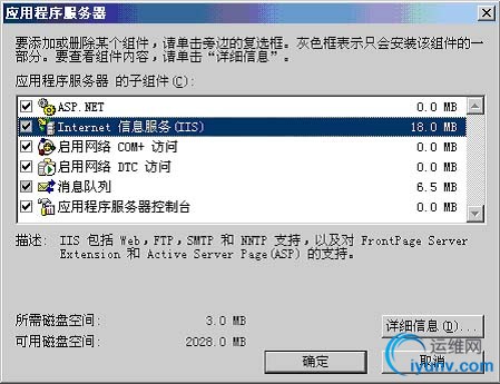

  若操作系统中还未安装IIS服务器,可打开“控制面板”,然后单击启动 “添加/删除程序”, 在弹出的对话框中选择 “添加/删除Windows组件”,在Windows组件向导对话框中选中“Internet信息服务(IIS)”,然后单击“下一步”,按向导指示,完成对IIS的安装。(图例如下图1、图2 由于白茶123使用的是Windows Server 2003操作系统所以和大家的安装界面有所出入,但大体相同)
  此主题相关图片如下:
  图1—windows组件向导1
  此主题相关图片如下:
  图2—windows组件向导2

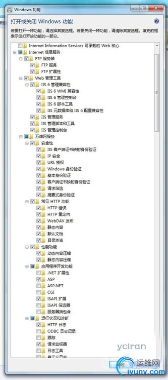

  一、进入Win7的 控制面板,选择左侧的 打开或关闭Windows功能 。
二、现在出现了安装Windows功能的选项菜单,注意选择的项目,我们需要手动选择需要的功能,下面这张图片把需要安装的服务都已经选择了,大家可以按照图片勾选功能。

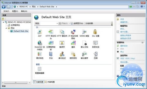

点Internet信息服务(IIS)管理器
这样IIS就配好了。

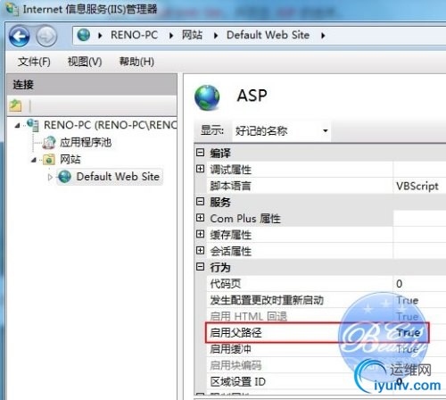

点确定。在展开网站就可以看到刚才添加的网站,双击它,框中IIS7中ASP 父路径 是没有启用的,要 开启父路径,选择True,搞定父路径选项。

  本文讲述了在Windows7下如何安装IIS7,以及IIS7在安装过程中的一些需要注意的设置,以及在IIS7下配置ASP的正确方法。在Windows7下面IIS7的安装方法: 一、进入Windows7的控制面板,选择左侧的打开或关闭Windows功能。

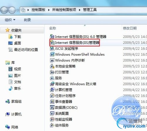

  三、安装完成后,再次进入控制面板,选择管理工具,双击Internet(IIS)管理器选项,进入IIS设置
  四、现在进入到IIS7控制面板。

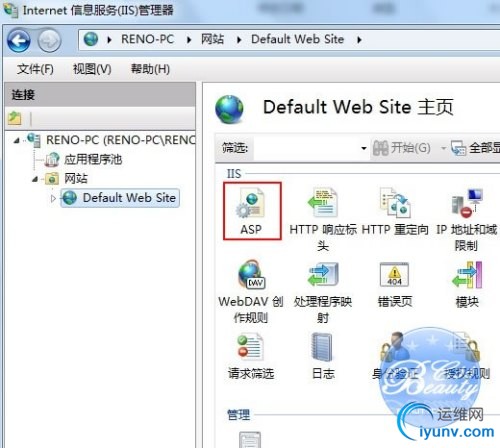

  五、选择DefaultWebSite,并双击ASP的选项,
  六、IIS7中ASP父路径是没有启用的,要开启父路径,选择True,搞定父路径选项。

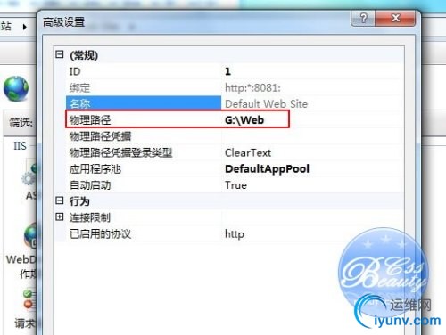

  七、配置IIS7的站点。单击右边的高级设置选项,可以设置网站的目录。

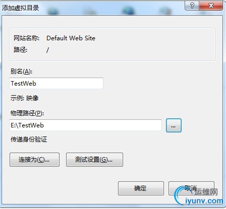

  十.也是最后一步“添加虚拟目录” ,右键单击Default Web Sit,出现“添加虚拟目录”选项,进入,将“别名”和 “物理路径”设置为如图所示:
  至此,Windows7的IIS7设置已经基本完成了,ASP+Access程序可以调试成功。
