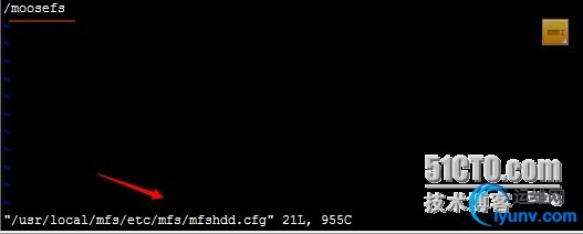

在配置文件mfshdd.cfg 中,我们给出了用于客户端挂接MooseFS 分布式文件系统根分区所使用的共享空间在各个chunkserver上的实际位置。建议在chunk server 上划分单独的空间给 MooseFS 使用,这样做的好处是便于管理剩余空间。

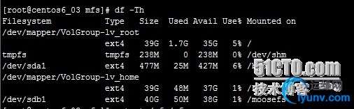

 我的两台chunk server分区是一样的,如下图:
此处我们假定要为在centos6_02和centos_03的/moosefs做映射,只要两台mfshdd.cfg 加入下面/moosefs即可。

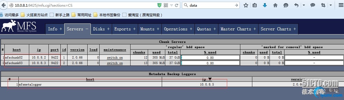

现在再通过浏览器访问 http://10.0.8.1:9425/ 应该可以看见这个MooseFS 系统的全部信息,
包括主控master 和metalogger以及chunkserver 。

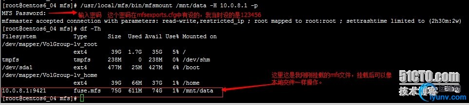

  • 10.         客户端 computers 挂载mfs文件系统
假定客户端的挂接点是/mnt/data和/mnt/moosefs我们将以下面的指令来使用Moosefs 分布式共享文件系统:
1、创建挂接点
#mkdir -p/mnt/data
#mkdir -p/mnt/moosefs
2、开始挂接操作
#/usr/local/mfsbin/mfsmount/mnt/data  -H mfsmaster -p
也可以用
#/usr/local/mfs/bin/mfsmount/mnt/data -H 10.0.8.1 –p
注:上面我们指定了挂载点 /mnt/data,没有指定mfs的挂载源,那么默认为mfs文件系统的/ 点。
如果要指定我们用 –S即可。
执行命令df –Th 检查分区情况,可能的输出如下:
在 /mnt/data中创建目录data
#mkdir/mnt/data/data
#ls/mnt/data
