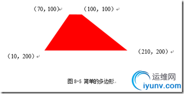

8.1.4 多边形
若要绘制多边形需要用到Polygon元素,并通过定义一系列的点绘制多边形。Polygon类型的对象有Points属性,这个属性用来定义组成边的点集。在前台代码中,使用空格分隔各个点,然后利用逗号分隔坐标点来定义点坐标。不必为了将起点和终点指定为相同的值而声明闭合点,Polygon类假设要定义闭合形状,并且会自动将终点与起点连起来。下面将演示如何绘制一个多边形。
在一个打开的Windows应用商店项目中新建一个空白页,并命名为PolygonPage,双击打开此页面的PolygonPage.xaml文件,在Grid元素中添加如下代码。
上面的代码使用Polygon控件的Points属性设置多边形的4个顶点坐标分别为 (70,100)、(10,200)、(210,200)和(100,100),接着使用Red给Fill属性赋值,从而绘制一个填充颜色为红色的多边形。没有对Stroke属性赋值,以便它没有外围轮廓。
接下来介绍使用后台代码绘制多边形。与前台代码不一样的是,后台代码需要使用 PointCollection类型的对象存放各个点,接着将每个点作为一个Point对象添加到集合中,然后把集合对象的值赋值给Points属性,这样便可以绘制与前台一样的多边形。代码如下所示:
public PolygonPage()
    this.InitializeComponent();
    Polygon polygon = new Polygon();
    polygon.Fill = new SolidColorBrush(Colors.Red);
    //实例化一个pointCollenction的对象
    PointCollection points = new PointCollection();
    //添加点
    points.Add(new Point(70, 100));
    points.Add(new Point(10, 200));
    points.Add(new Point(210, 200));
    points.Add(new Point(100, 100));
    //设置polygon的点
    polygon.Points = points;
    MyCanvas.Children.Add(polygon);
在上面的代码中,首先实例化一个Polygon类型的对象polygon,设定Stroke属性为红色,接着定义存放点集的PointCollection类型的points对象,利用points对象的Add属性添加四个点,然后把points赋值给polygon对象的Points属性,这样便可以绘制一个与前台方式实现效果一致的多边形,最后调用MyCanvas容器对象的Children属性中的Add方法,将这个多边形加入到页面中显示。
运行此页面,绘制多边形的效果如图8-5所示。
(210,200)
(10,200)
(100,100)
(70,100)
图8-5 简单的多边形

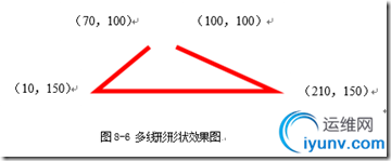

8.1.5 多线形
多线形和多边形类似,不同点在于多线形中最后一个点和第一个点不会默认被连接。在多线形的点集中,可以存在同一个开始点和终结点因而会定义成闭合图形。下面将演示如何使用Polyline控件绘制一个多线形。
在一个打开的Windows应用商店项目中新建一个空白页,并命名为PolylinePage,双击打开此页面的PolylinePage.xaml文件,在Grid元素中添加如下绘制多线形的代码。
上面代码绘制的多线形由Points集合的四个点(70,100)、(10,150)、(210,150)和(100,100)来控制形状。接着设置Stroke和StrokeThickness属性为红色、5像素,从而定义一个轮廓颜色为红色、轮廓粗细为5像素的多边形。此多边形第一个点和最后一个点不会像Polygon元素那样由Stroke轮廓连接起来。运行效果如图8-6所示。
前面介绍了使用前台代码绘制多边形,接下来看一下使用后台代码绘制此多边形的过程,具体实现代码如下所示:
public PolylinePage()
    //开始绘制多线形
    Polyline polyline = new Polyline();
    polyline.Stroke = new SolidColorBrush(Colors.Red);
   //实例化points对象
    //把点添加到点集合中
    points.Add(new Point(10, 150));
    points.Add(new Point(210, 150));
    polyline.Points = points;
   //将多边形放到名字为MyCanvas的控件中
    MyCanvas.Children.Add(polyline);
在上面的代码中,首先实例化一个Polyline类型的对象polyline,设定Stroke属性为红色,接着定义存放点集的points对象,利用points对象的Add属性添加四个点,把points赋值给polyline对象的Points属性,最后调用MyCanvas容器对象的Children属性中的Add方法,将这个多线形加入到页面中显示。
运行此页面,多线形运行效果如图8-6所示。
(70,100)
(10,150)
(210,150)
(100,100)
                 图8-6 多线形形状效果图
