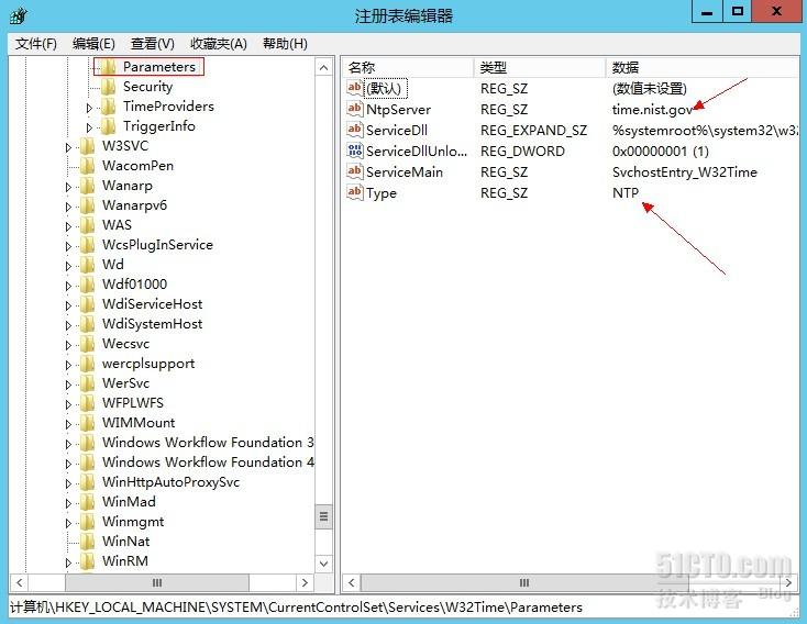

w32tm /config /manualpeerlist:time.windows.com /syncfromflags:manual /reliable:yes /update
或w32tm /config /manualpeerlist:time.nist.gov /syncfromflags:manual /reliable:yes /update
因为中国地区老是不能和time.windows.com 时间同步,建议采取和国家授时中心服务器[time.nist.gov]
保持同步。[如下图]
打开注册表,检查设置设置是否成功。

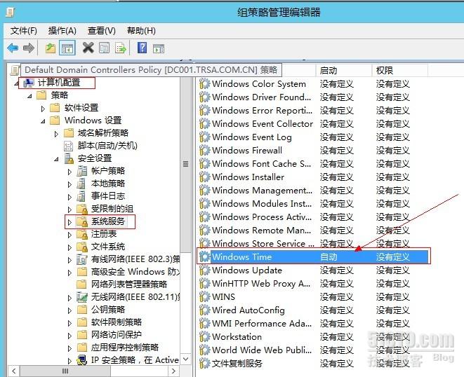

2、设置组策略,启动NTP服务器
3、域策略中设置windows time服务自动启动

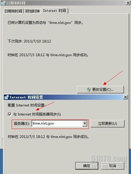

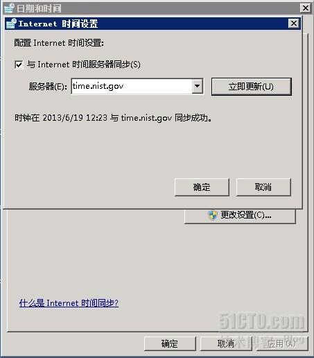

5、如果企业内有不加入域的服务器[如lync边缘服务器],我们按如下设置。
日期和时间/internet时间/更改设置,服务器选择time.nist.gov,勾选与internet时间服务器同步,确定。
