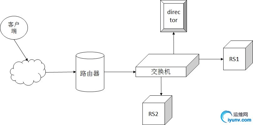

1.1.3.2 lvs-dr
架构类型:
用户请求不管从哪来,最终总会到达我们的网关,而后到达交换机,调度器和各RS都连接在此交换机之上。用户的请求会先到达调度器,而后由调度器调度至各RS。但RS的响应报文,不经过调度器而直接发给客户端。
那这是怎么实现的呢?首先用户请求的源IP是CIP,目标地址是VIP。但经由调度器内的ipvs改写发往RS时,源ip为CIP,目标依然为VIP。因为如果不是VIP如何能够直接响应客户端呢?但目标IP是自己,报文怎么可能送出去呢?这是因为每个RS上都有VIP。
但是这样一来路由器怎么知道此请求就是发给调度器上的VIP,而不是其他RS上的呢?报文外面还有一层源目MAC,ipvs直接将目的MAC地址改为挑选出来的RS的MAC地址后,扔给交换机。交换机正好是通过MAC地址来定位主机的,这就妥了。RS收到后,请求是CIP,本地又有VIP,于是直接响应客户端。
那DIP在哪呢?在dr类型下,所有地址都不能少。事实上,调度器的接口上配置的是DIP,但是在网卡上定义的别名为VIP。那RS的VIP定义在哪呢?定义在回环地址的别名上。但回环地址是无法和外部通信的,因此,响应报文还是会经过RIP接口出去的。
完整过程:
用户请求到达路由器时,就会做ARP地址解析,因为本地网络通信依靠的不是IP而是MAC。路由器会广播VIP对应的MAC地址,但是现在拥有VIP的不止一个。那怎么办呢?很简单,让RS收到广播后不予响应或者不让响应报文出去。这样就能保证请求报文会发送到调度器。
调度器收到后,ipvs要将地址改为挑选出的RS的MAC地址,但是它怎么获得RS的MAC地址呢?通过广播,因此,此时又需要RS能够响应调度器的ARP广播。这样,报文就顺利的到达了RS。
Linux有个特性:报文从哪个网卡出去,那么此报文的源IP就必须为此网卡的IP。RS发现响应的目标是CIP,如果响应报文直接从RIP网卡出去的话,源IP就不再是VIP,这样客户端是不会接受的。那如何是好?当调度器将请求发送到RS后,必然会到达VIP所在的lo接口。我们就可以强行让响应报文经过lo接口,并且通过FORWARD链转发至RIP网卡,再从此网卡出去就OK。
调度器和RS可以不在同一个网段,那就是RS网关指向的是路由器的另一个接口,此接口也连至交换机。还可以是RS的网关指向另一个路由器,但此路由器也连接到交换机。
总结:Director在实现转发时不修改请求的IP首部,而是通过直接封装MAC首部完成转发。目标MAC是Director根据调度方法挑选出某RS的MAC地址,拓扑结构有别有NAT类型。

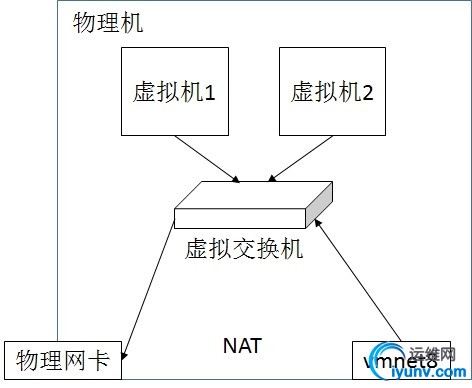

1.1.7 虚拟机中四种网络详解
仅主机是在虚拟机内部用软件虚拟了一台交换机,当有一台虚拟机网络也选择仅主机,就相当于此虚拟机接了根网线到交换机上。virtualbox在安装时,会在物理机上生成一个仅主机的网卡,此网卡可以和所有连接方式为仅主机的虚拟主机进行通信。
桥接是在虚拟机内部虚拟了一台交换机,物理机的物理网卡和所有虚拟机的网卡接口都接到此交换机上。这样一来,虚拟机就可以通过物理机的物理网卡同外部进行通信。
内部网络也是虚拟了一个虚拟交换机,都使用内部网络连接方式的虚拟机之间可以相互通信,但无法和物理机通信。
NAT网络也是虚拟了一个虚拟交换机,但是物理机上会有vmnet8的虚拟网卡,也就是说物理机可以通过此网卡,和其他使用NAT连接方式的虚拟机进行通信。不仅如此,NAT模型还会在虚拟机中虚拟一台NAT服务器。可以想象成一台拥有两个网卡的Linux主机,上面还添加了iptables的SNAT规则。NAT服务器的一个网卡连接vmnet8,另一个网卡连接物理机的物理网卡。如果虚拟机的网关指向vmnet8,那么虚拟机就能通过vmnet8转发到NAT服务器,经过地址转化后,从物理网卡和外部网络进行通信。SNAT规则是如何转化的呢?将请求报文的源地址改为物理网卡的地址。这样一来,虚拟主机可以访问外部主机,但外部主机无法访问内部的虚拟机,除非做DNAT。NAT比桥接更安全。
