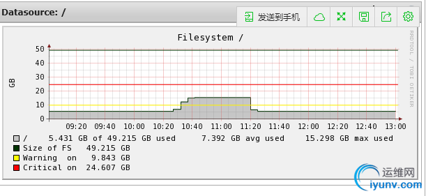

    当前安装的nagios版本是nagios-3.4.3,rrdtool版本是rrdtool-1.2.15,pnp4nagios版本是pnp4nagios-0.6.25
    根磁盘空间是50G,warning阈值是50%,critical阈值是80%
    nagios监测的根路径的service信息,其中inode空闲88%
    performance Data的warning和critical阈值分别是10079MB和25198MB
    pnp4nagios的warning和critical阈值分别是9.8G和24.6G
    请问出现以上情况是什么原因造成的,或者有什么好的解决方案,学习了。

    发生了一个很奇怪的问题,我使用磁盘监测项是默认安装的check_disk;监测根目录50G,使用了18G,设置了warning50%(25G)以及critical80%(40G)的阈值,结果是performance data报告的warning是9.8G,critical是25G;更让人不解的是nagios监测到的是ok!!! 还有,pnp4nagios显示的与performance data的warning和critical阈值一致,也就是说曲线值已经高出了warning9.8G的阈值!!! 也没有发送报警邮件,当然电子告警邮件的发送是好使的。所以很是不解,,,原因也继续查找中,,,

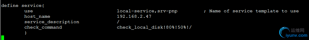

 楼主| 发表于 2015-6-1 14:52:19 | 显示全部楼层
问题是出在check_disk中对参数理解上,例如check_disk!30%!20!/dev/sda1,其中30%和20%的意思分别是critical空闲磁盘空间的阈值和warning的空闲空间的阈值。当时可能是被其他因素困扰的问题,没有及时发现。
