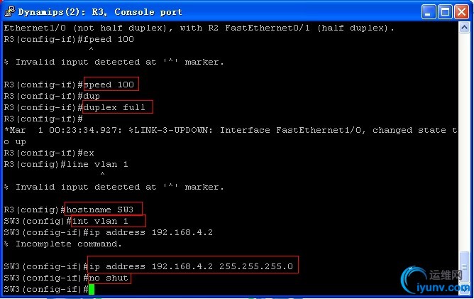

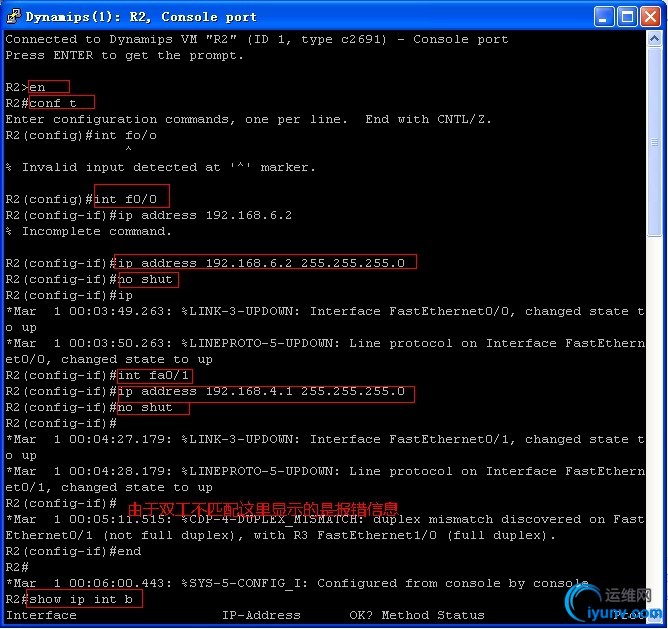

由于R3是路由器装换的交换机导致双工不匹配,所以要给R2的Fa0/1的接口配速率和双工
由于R3是路由器转换成的交换机,所以要关掉路由功能
同样要给R3的fa1/0接口配速率和双工,下面hostname是修改主机名。然后配置VLAN 1的IP地址作为管理IP使用。

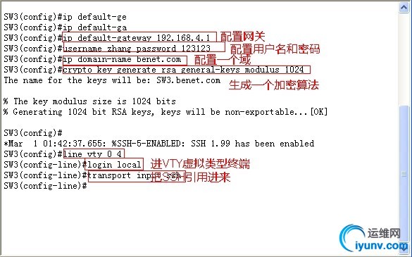

根据实验要求,配置使用SSH加密方式登录,在SW3上配置相关属性,另外如果要管理的交换机跟PC机不在同一个网段必须要给交换机配置默认网关。
SW3(config-line)#transport input ssh //引用SSH登陆的方式
还有设置进入特权模式的密码

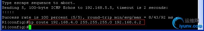

做R1到4段和R2到5段的静态路由
使用PC机测试拓扑图的连通性。

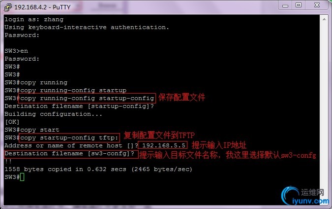

下面开始使用SSH方式远程登录进行管理,打开远程登陆小软件putty如图所示,输入IP地址进行连接。
输入用户名和密码进行登陆。
此时打开上图中TFTP小软件,点击browse选择要保存的位置,输入本机的IP地址。
配置文件不管是对交换机还是对路由器都起着至关重要的作用,所以应该备份路由交换上面的配置文件到另外的磁盘进行保存。

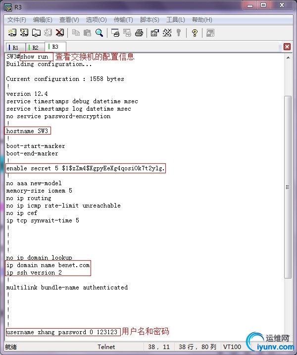

回车之后在桌面上就显示了一个刚才导出的文件。改一下扩展名可以用记事本打开,也可以用浏览器打开,浏览器打开更友好一点
此时我们可以看到SW3交换机上面的所有配置,而且和交换机上面使用show running-config查看是一样的全面和友好。
在交换机上使用show running-config查看配置信息。

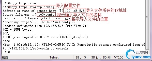

导入配置文件是
R1#copy tftp: startup-config按回车。按提示输入TFTP的IP地址
然后输入原来备份的配置文件名 按回车OK

导入配置文件是
SW1#copy tftp: startup-config按回车。按提示输入TFTP的IP
