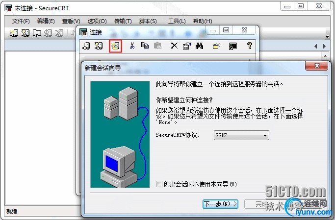

1. 完成客户端配置后,按菜单“文件”->“连接”,打开“连接”对话框,点击对话框上的“新建会话”按钮,打开新建会话向导,协议选择“SSH2”,如下图所示:

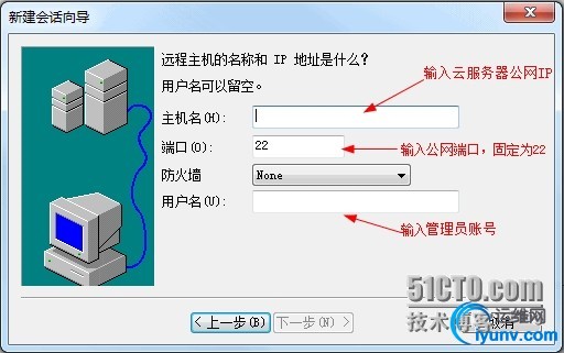

2. 点击“下一步”,在会话向导中进行如下配置:
(1)主机名:输入服务器的公网IP(在服务器“管理视图”页面可查看服务器的公网IP)。
(2)端口:输入服务器的端口,必须填22。
(3)用户名:输入管理员账号。
如下图所示:

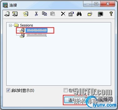

3. 点击“下一步”,确定该会话的名字(默认为之前输入的服务器公网IP),点击“完成”,即创建了1个会话。
4. 在“连接”窗口,右键点击新建的会话,选择“属性”后,在弹出的“会话选项”中,取消勾选“公钥”,如下图所示:
这里不对公钥进行鉴权,因此需要取消勾选“公钥”。
5. 在“连接”窗口的会话列表中,可以看到之前创建的会话,选中后,点击“连接”按钮,即开始连接CentOS云服务器,如下图所示:

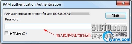

6. 在弹出的“PAM authentication Authentication”对话框中,输入密码,密码为管理员账号的密码。点击“确定”,即完成登录。
如下图所示:

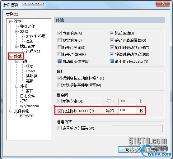

7. 按菜单“选项”->“会话选项”->“终端”,打开终端设置对话框,设置发送协议,如下图所示:
在网络环境正常的情况下,配置“反空闲”中的“发送协议”,能保持终端连接至跳板机或服务器,在无操作空闲时保持会话不断开。

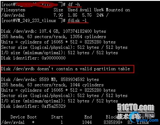

登录服务器后,可以使用“fdisk -l”命令查看数据盘相关信息。
使用“df –h”命令,无法看到未分区和格式化的数据盘。

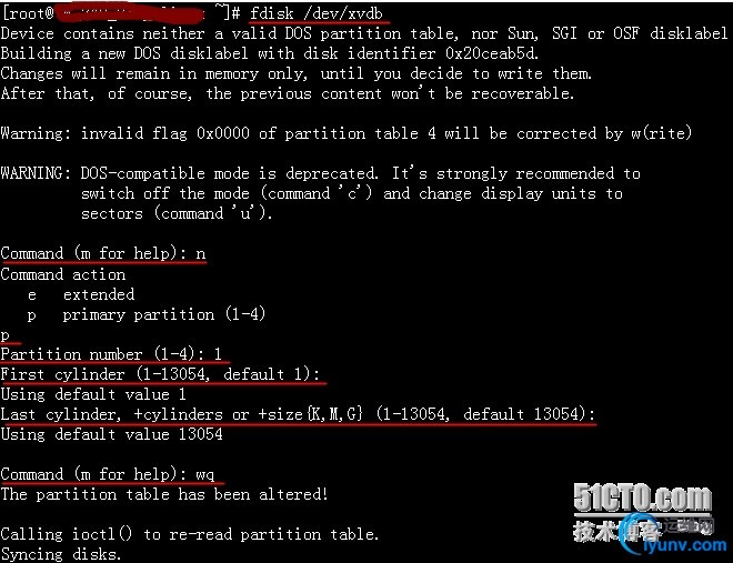

2.数据盘分区
执行以下命令,对数据盘进行分区。
fdisk /dev/xvdb
按照界面的提示,依次输入“n”(新建分区)、“p”(新建扩展分区)、“1”(使用第1个主分区),两次回车(使用默认配置),输入“wq”(保存分区表),开始分区。
这里是以创建1个分区为例,用户也可以根据自己的需求创建多个分区。

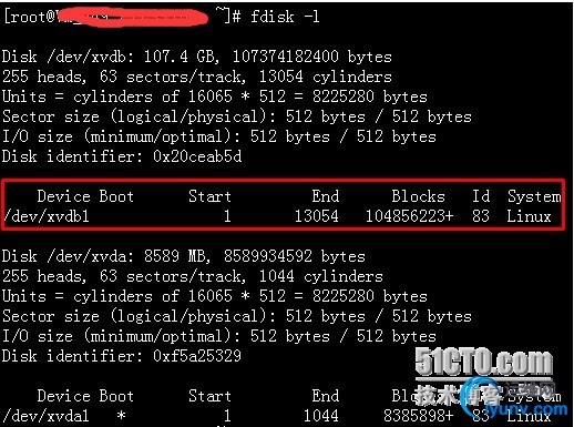

   3. 查看新分区
使用“fdisk -l”命令,即可查看到,新的分区xvdb1已经创建完成。

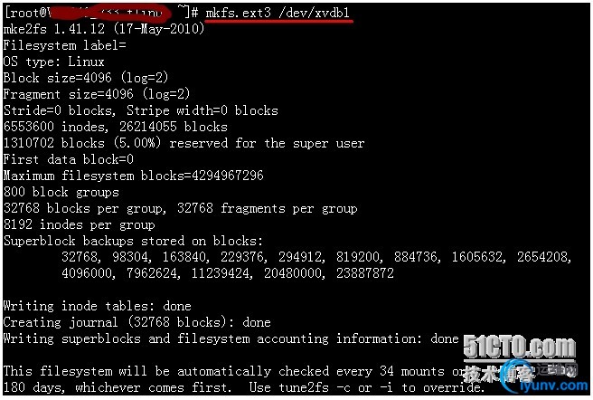

   4. 格式化新分区
在进行分区格式化时,用户可以自行决定文件系统的格式,如ext2、ext3等。
这里以“ext3”为例:
使用下面的命令对新分区进行格式化。
mkfs.ext3 /dev/xvdb1

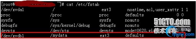

   6. 添加分区信息
如果希望服务器在重启或开机时能自动挂载数据盘,必须将分区信息添加到/etc/fstab中。如果没有添加,则服务器重启或开机后,都不能自动挂载数据盘。
使用“echo '/dev/xvdb1 /mydata ext3 defaults 0 0' >>/etc/fstab”命令添加分区信息后,使用“cat /etc/fstab”命令查看,出现以下信息表示添加分区信息成功。

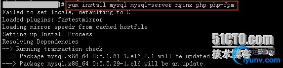

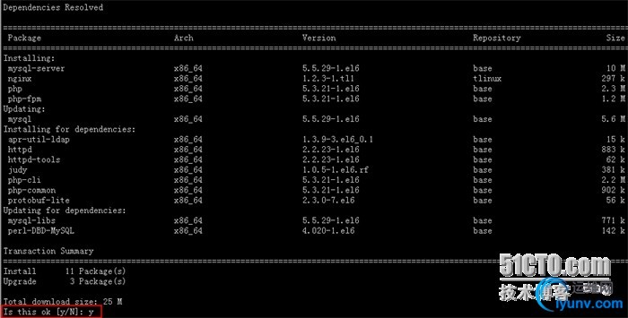

2. 在root权限下,通过命令 yuminstall 来安装软件,示例如下:
3. 系统会自动搜索相关的软件包和依赖关系,并且在界面中提示用户确认搜索到的软件包是否合适,如下图所示:

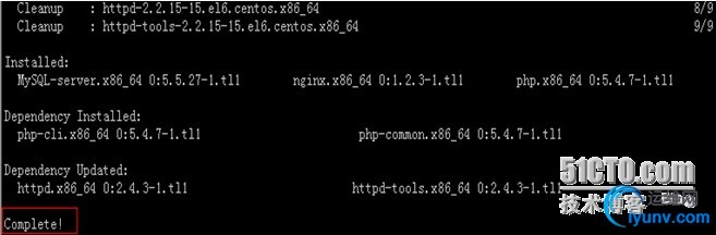

4. 输入“Y”确认后,开始安装软件,安装完成后会提示“Complete”,如下图所示:

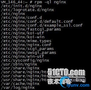

软件安装完成后,可通过命令 rpm -ql 查看软件包具体的安装目录。
以查看nginx的安装目录为例:
#rpm-ql nginx
结果如下:

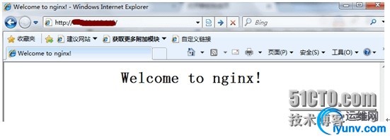

3. 在浏览器中,通过服务器公网IP查看nginx服务是否正常运行。
如果显示如下,说明nginx安装配置成功。

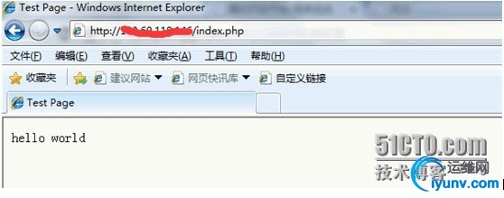

4. 环境配置验证
1. 在web目录下创建index.php。
命令如下:
[iyunv@zzxtbl /]# vim /usr/share/nginx/html/index.php
index.php文件的内容如下:
echo "TestPage";
echo "hello world";

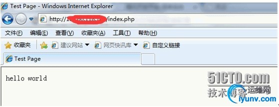

2. 在浏览器中,通过服务器公网IP查看环境配置是否成功。
如果页面可以显示“hello world”,说明配置成功。

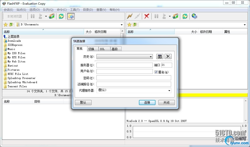

运行flashfxp,按下图所示进行配置,配置后点击“快速链接”:
wKioL1VsDE2wxgEZAAOs64pynhQ585.jpg 配置信息说明如下:
(1)主机:服务器的公网IP(在云服务器“管理视图”页面可查看服务器的公网IP)。
(2)用户名:中设置的FTP用户的账号,这里以“ftpuser1”为例。
(3)密码:中设置的FTP用户账号对应的密码,这里以“ftpuser1”为例。
(4)端口:FTP监听端口,默认为“21”。

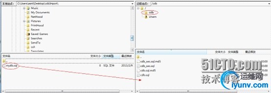

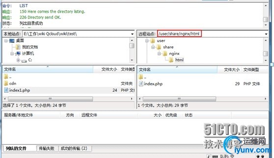

上传文件到服务器
上传文件时,鼠标选中本地文件,拖拽到远程站点,即将文件上传到了服务器。
注意:
云服务器FTP通道不支持上传tar压缩包后自动解压,以及删除tar包功能。
上传文件示意图如下所示:

1. 根据部署代码服务器的说明,通过FTP连接到远程站点(服务器)后,在远程站点找到nginx的访问目录,将需要用户访问的文件放到该目录下。
2.在浏览器输入服务器公网IP,以及相应路径下的文件,就可以访问到部署在服务器的文件,即实现通过公网IP提供应用服务。
这里以helloworld为例,如下图所示,即提供服务成功:
