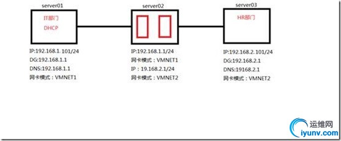

下面我们将做一个实验,模拟一台DHCP服务器同时为企业内多个部门,不同的网段分配网络。我们的实验环境为windows server2012 R2,我们将准备三台机器,server01 、server02 、server03 注意这个实验中我将三台机器全部处于域环境中。Server01 为 域控制器,其他两台均为域成员服务器。由于我们是为不同网段分配网络服务,所以我们将server02 这台机器充当一台路由器,并进行配置操作。Server03 充当一台客户端。
以上是我们的实现的基本方法,下面是此次实验的具体详细步骤操作;
首先,下图是我们的实验环境拓扑,简单直观。Server02 为双网卡。我们按照下图为三台机器配置好IP等网络。

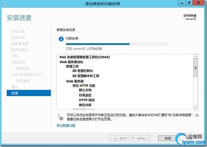

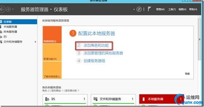

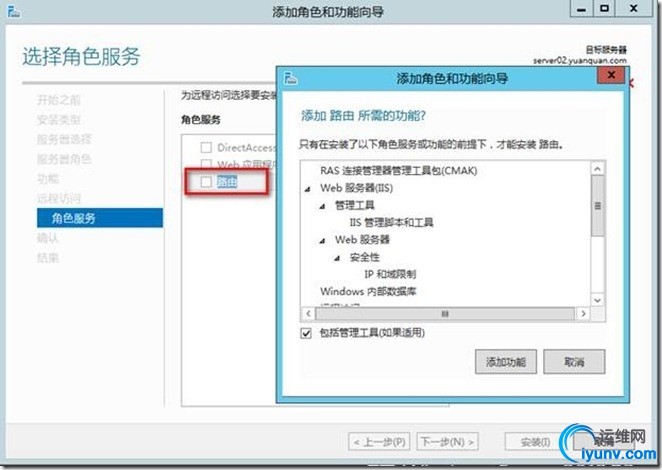

在server02上添加远程访问的角色,点击下一步进行安装,如图:
将路由勾选,点击添加功能,进行安装。如下图:
功能安装完成后,点击关闭。

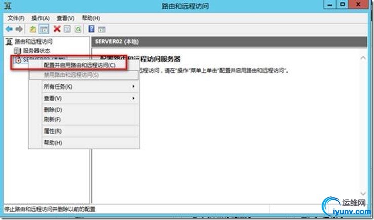

下面我们将配置此路由器,点击服务器名称——右键——配置并启用洛佑和远程访问,如图:

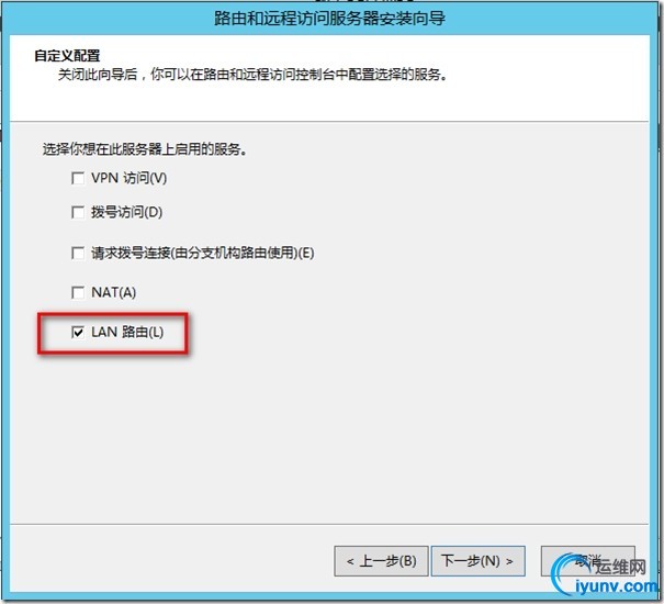

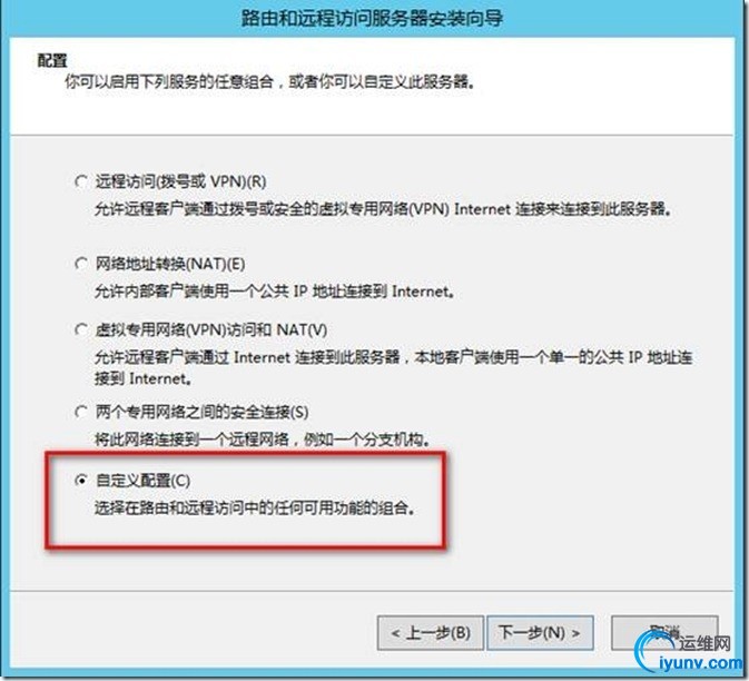

下一步,我们选择“自定义”配置,点击下一步,如图:
选择LAN路由,点击“下一步”,如图:

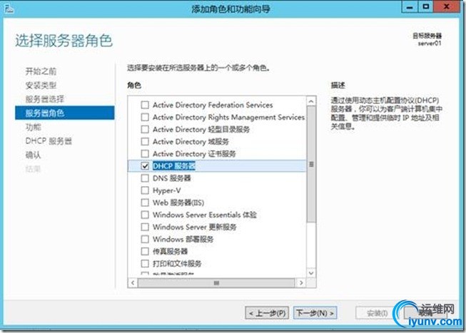

由实验拓扑图可以知道,我们将要在server01上部署DHCP服务器,我们在01 机器上进行DHCP的角色安装,如图:
确认选择服务器的IP后,点击“下一步”,如图:
我们将DHCP服务器勾选,点击“下一步”默认继续安装,如图:

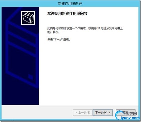

点击IPV4——右键——新建作用域,如图:
弹出作用域向导,点击“下一步”,如图:

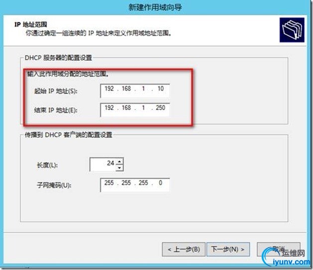

为IT部门分配IP地址范围如下图所示:

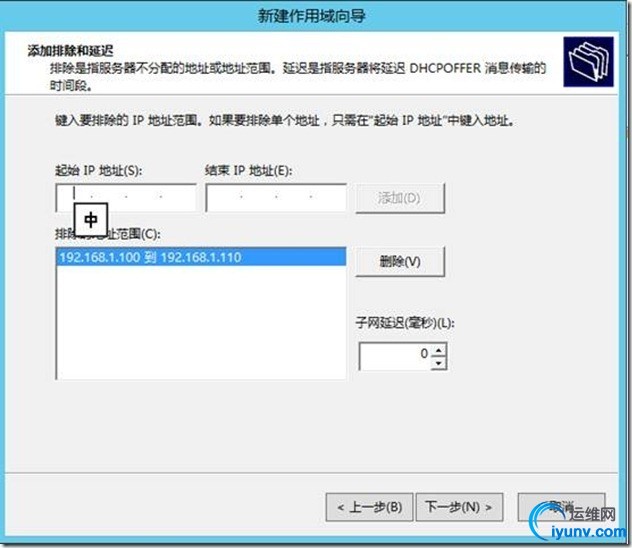

我们在此排除本机的IP地址,如图:

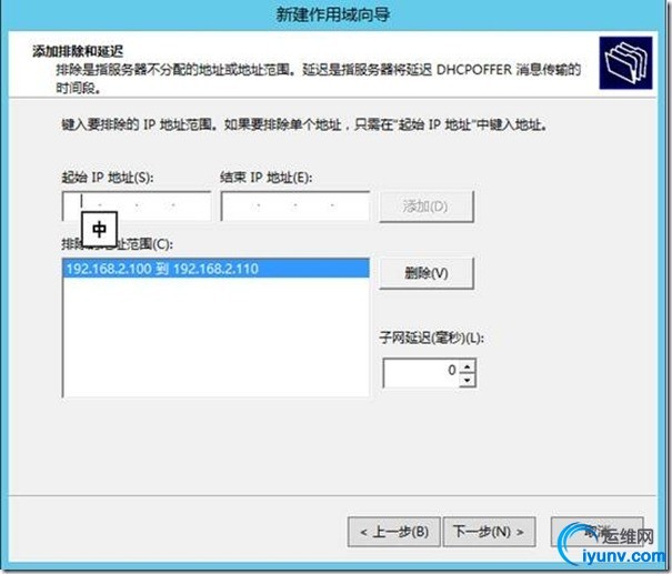

同样的将本机IP排除,如下图:

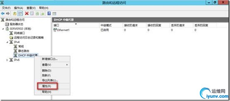

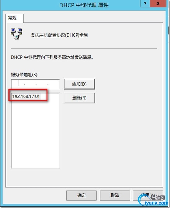

点击DHCP中继器——右键——属性,如图:
在其属性中,我们要添加DHCP服务器的IP地址即 server01 的IP,添加、应用、确定。如图:
