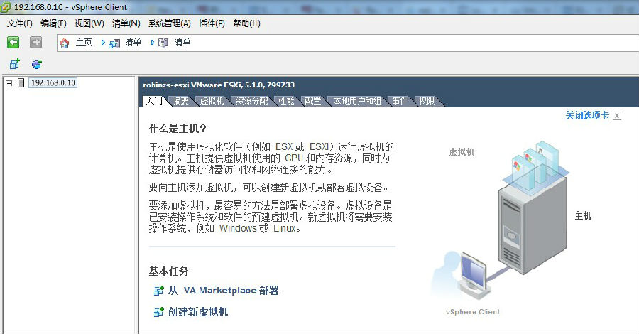

ESXi地址:192.168.0.10
vsphere-client连接界面: 170003633.jpg

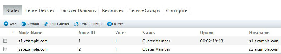

安装完系统后要做一系列的基本设置,这里也不再繁述(具体见上篇博客)。直奔主题HA设置,这次我是用LUCI做的,将做完的结果记录下来。首先添加节点:

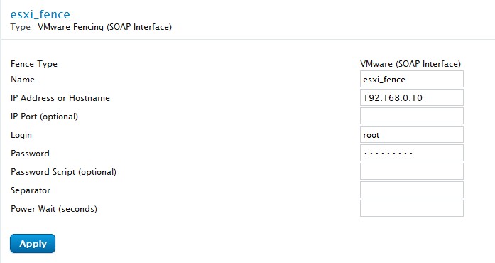

fence设备类型选择VMware_fence_soap,是RHEL部分系统的ESXi虚拟fence设备。做到这里我查了红帽官网的fence设备对不同RHEL版本的兼容列表
可以看到,对RHEL5版本中5.7和以上版本都支持;6版本支持6.2及以上版本。其实这个兼容列表还有很多内容,包括了所有的fence设备,还有对RHEV的兼容情况都有。地址是:https://access.redhat.com/site/articles/28601
名称随便写,我写的是esxi_fence,这么写明白一些;
IP地址填ESXi平台的IP地址;
用户名与密码填写ESXi的帐号,我直接写的是root用户。

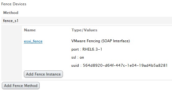

设备添加完成,与节点关联,以s1为例:
节点的fence设备名称是fence_s1
在关联的时候还需要填写portuuid两项,port指对ESXi而言的虚拟机名称,uudi是指虚拟机在ESXi的设备id,这两者在虚拟平台是唯一的。
port好说
两个虚拟机主机分别叫RHEL6.3-1RHEL6.3-2
uuid如何来找,说到这里不得不提一下ESXi的底层是什么,其实就是个Linux,而虚拟机对其而言就是设备,可以通过SSH登陆进去(之前要将ESXi的SSH连接开启)
上图为ESXi5.1的根目录文件,虚拟机设备文件在/vmfs/volumes/datastore1下,我一共创建两个虚拟机,所以有两个目录 175747956.jpg ,目录名也就是虚拟主机名称。以RHEL6.3-1为例,查看该目录下文件:
用vi打开RHEL6.3-1.vmx,找到uuid关键字:
uuid.location = "56 4d 89 20 d6 4f 44 7c-1e 04 19 ad 4b 5a 82 81",这就是它的uuid号。不过直接填上去是不行的,uuid有一定的式。应该填写什么,回到LUCI界面,刚才只不过是扩充部分内容,呵呵
这时打开任意节点的命令行界面,运行命令
fence_vmware_soap -a 192.168.0.10 -z -l root -p robinz712 -o list
这行命令行的效果是列出ESXi平台的所有集群结点的UUID
直接根据对应的虚拟机名称将uuid填写上去即可。

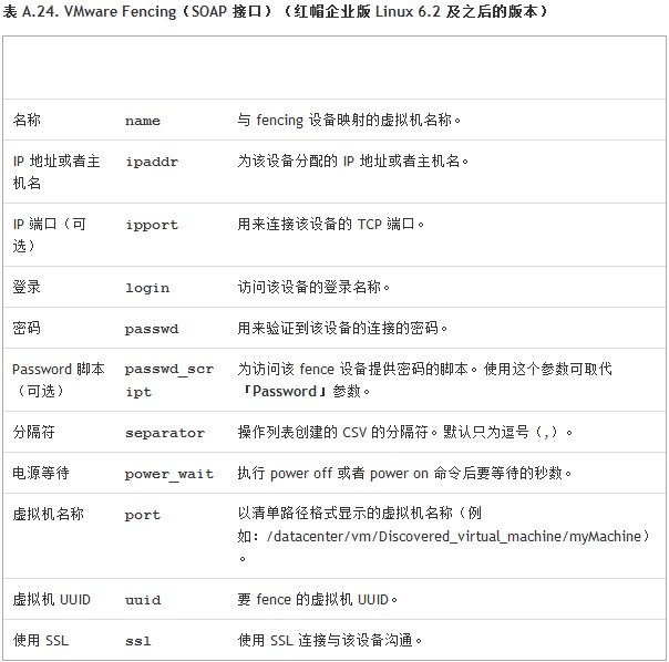

具体fence_vmware_soap设备都有什么参数,附上红帽官方文档的说明
接下来将ssl选中,fence设备与节点就关联完了。

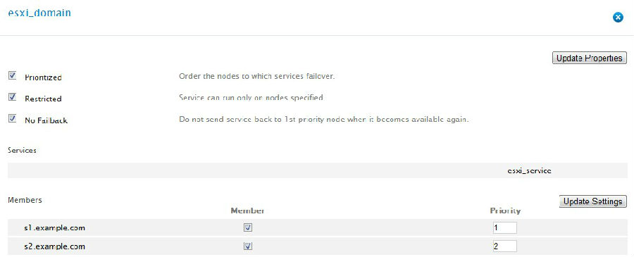

接下来是故障域、资源、服务,不做为重点就简单一代而过了
故障域设置

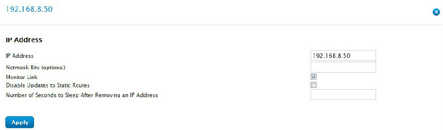

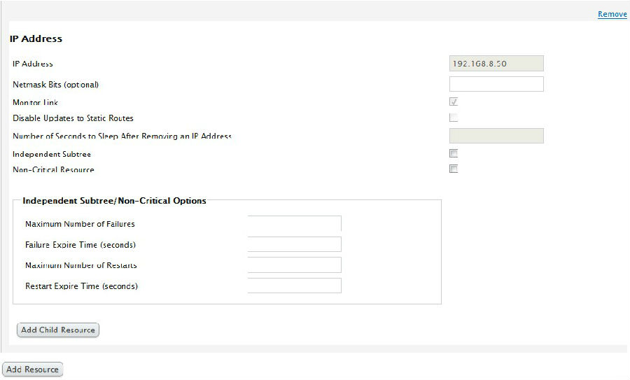

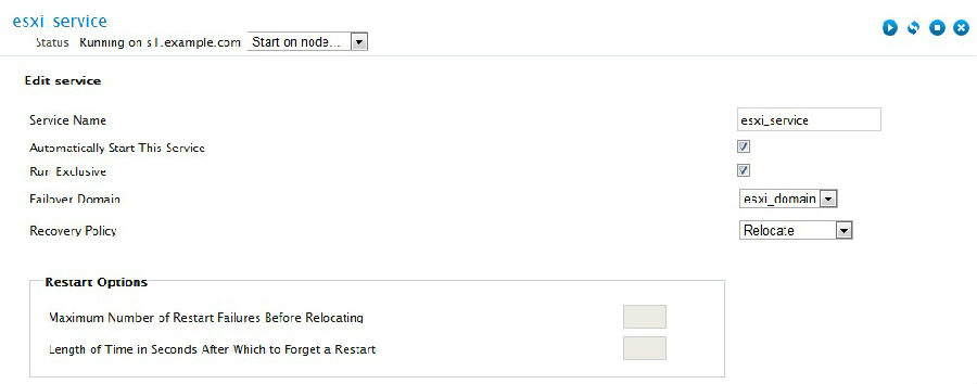

开始时说过,为简单从事,只有一个服务,就是VIP
好,截图到这里算是设置完了,集群也启动了。

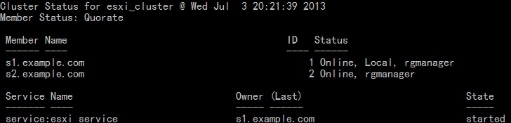

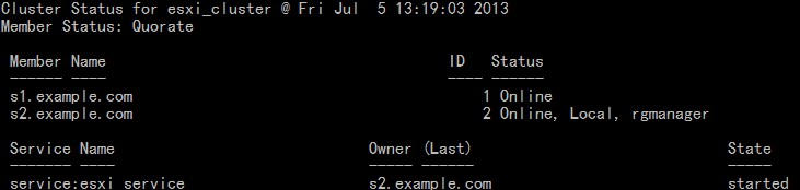

再来看看集群状态
这时s1重启完成,而s2也已经接管服务。同样的,down业务网卡迁移服务正常,过程不再繁述。
