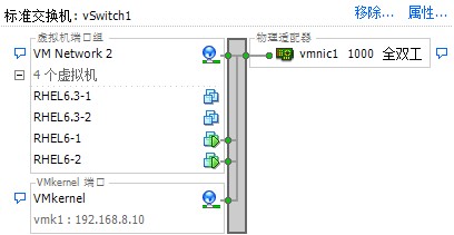

eth0为心跳线,eth1为业务线。我在Esxi环境除默认虚拟交换机外,新创建一个虚拟交换机(一个端口组),并把两节点的eth1网卡都桥接到其上,如下图所示:
VMkernel端口的IP地址是我架设esxi的vmware-workstation的第二个IP地址,而workstation的网卡是桥接模式,这样一来,两节点都可以上网,并且我用其它物理设备也可以访问测试。其实上次测试我也是这么干的,所以端口组里才会上次测试的两个主机,只不过把这步略过了,这里特此说明。当然,如果只为测试其实只要我本机能访问到就行了,我就是想试试功能,新鲜新鲜,呵呵。

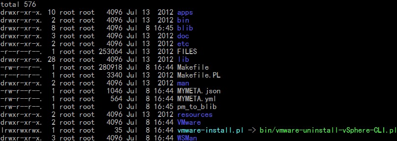

我一般是习惯将第三方软件包放到/home目录下,解压缩之后会发现多了一个名为vmware-vsphere-cli-distrib的目录,先来看看目录内容:
有个叫vmware-install.pl的安装文件,执行它

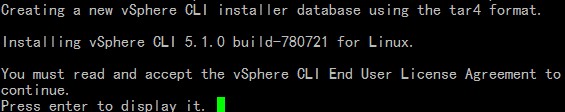

./vmware-install.pl
这时需要按任键,之查看协议条款啥的。
查看完协议后,按y开始配置安装。第一次安装的时候报了个错:

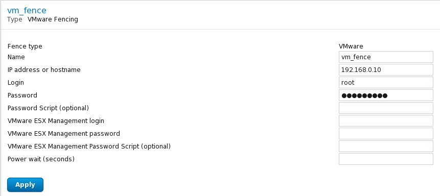

可以在任意节点上开启luci服务,查看手动添加的fence设备
上图就是 fence_vmare的设备参数,很奇怪的是为什么图形界面本身无法添加,需要手动添加,不会是故意的吧,呵呵。
