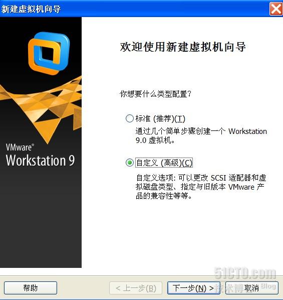

          文件-->新建虚拟机
选择自定义,然后点击下一步
选择Workstation 9,然后下一步

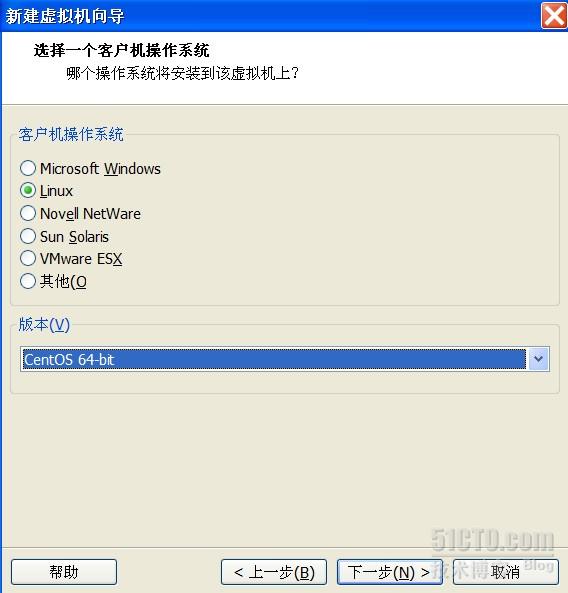

如图所示,下一步

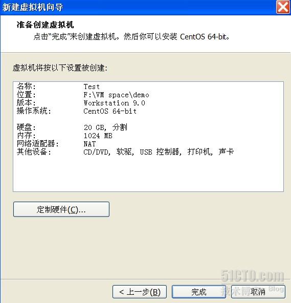

如图所示,然后下一步
如图所示,下一步
根据自己需要,分容量
磁盘文件命名,自定义,最好是好记的
完成。

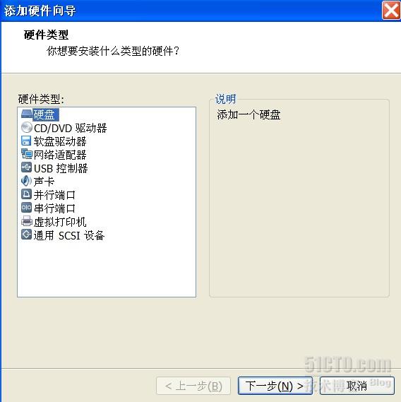

右键单击Test虚拟机,选择设置-->添加
选择硬盘,下一步
