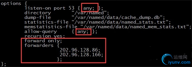

此服务器的架设相对简单,即实际上是把自己这台[所谓的DNS服务器]作为一个代理,向上执行查询DNS信息,这种环境下,只需要修改/etc/named.conf这个主配置文件即可,修改如下:
上面的配置完成后使用下面的命令来启动DNS服务:

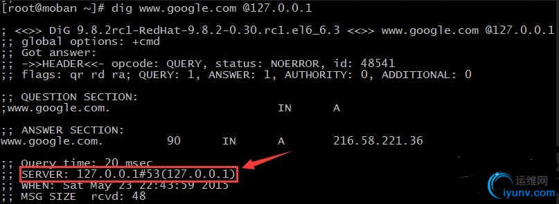

1)方法一:使用dig命令指定DNS服务器地址
[iyunv@moban ~]# dig www.google.com @127.0.0.1
使用此命令后:
如果有找到 google 的 IP ,并且输出数据的最底下显示『 SERVER:127.0.0.1#53(127.0.0.1) 』的字样, 那就代表应该是成功。
图示如下:
即测试成功!

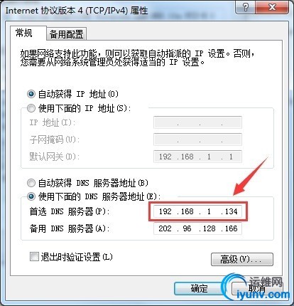

2)方法二:在本机上使用搭建的DNS服务器的地址作为DNS服务器地址

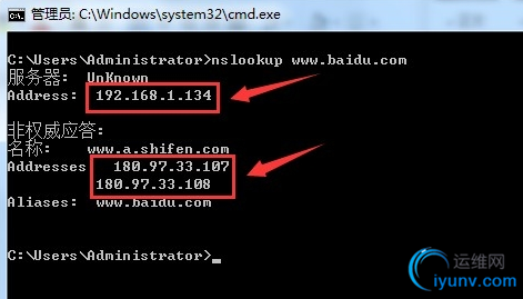

测试如下:
可以看到成功返回了域名的IP地址,说明测试成功!
