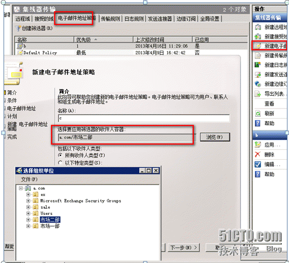

第一AD里面建立相应的OU
我们先在默认的域中建2个OU:市场一部和市场二部
第二新建2个接收域(b.com的我已经建好了,只截建c.com的过程图示)
第三新建电子邮件策略

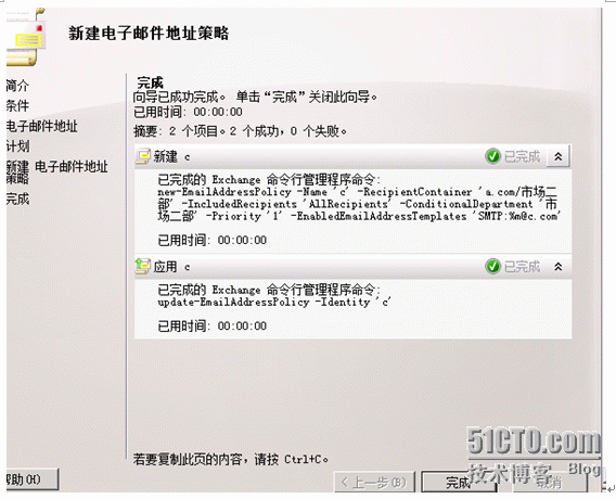

为了实现@b.com和@c.com的后辍名收发邮件,需要进行电子邮件地址的转换,电子邮件地址转换需要通过电子邮件地址策略来实现
b.com的电子邮件策略也建好了,我截图只截新建c.com的步骤,反正过程是一样的。
下一步条件筛选是可以使用公司等其他的属性值的,我选的是部门,该策略针对的是 部门属性为“市场二部”的用户。

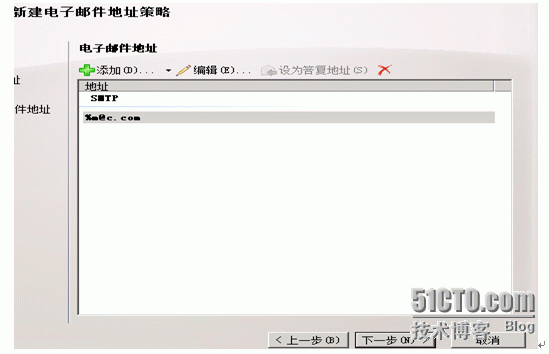

下一步选择你需要的接收域

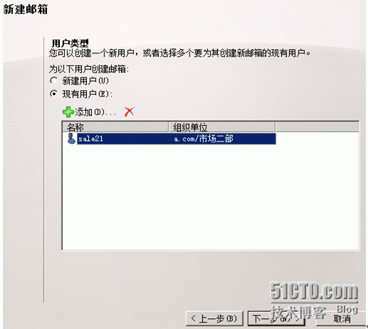

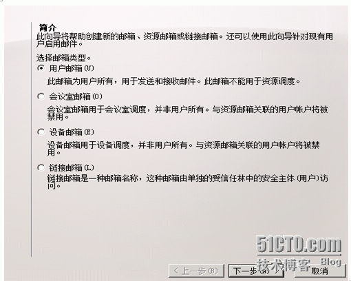

第四,创建AD用户并添加exchange用户
创建用户邮箱
此时我们看刚才新建邮箱发现邮箱后缀仍旧是默认的域名@a.com
下一步是关键:用户属性中指定用户的所属公司为“市场二部”—电子邮件策略中指定的用户属性
这步操作是关键哦!

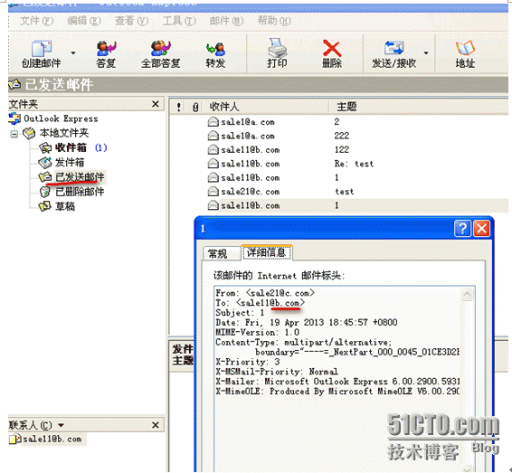

第五邮件收发测试
用a.com的邮箱给sale21@c.coma.com使用的outlook express配置的POP3账户
使用web默认的owa访问sale21@c.com
接收邮件
发送邮件
Sale21@c.com配置pop3账户发送接收测试
Sale21@c.com与@b.com的邮件收发正常
以上在局域网内的exchange2010多域环境已经搭建完成并测试通过了。

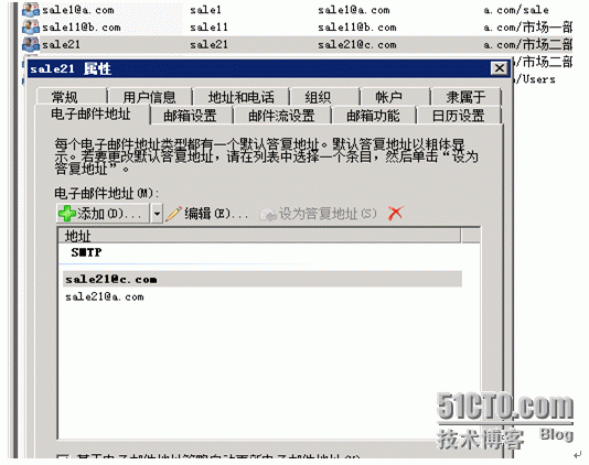

另外我们可以看到,默认的域的邮箱用户只有一个smtp地址
新建的配置其他接收域的用会有2个smtp地址
所以对于新建接收域的用户,应该是可以用原来的域后缀接收邮件的

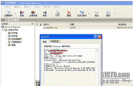

对于我们测试中sale21@c.com 来说如果邮件发送给sale21@a.com ,使用sale21@c.com 也是可以收到的
例如我用客户端sale21@c.comsale21@a.com发了邮件,结果是不出所料自己收到了。
