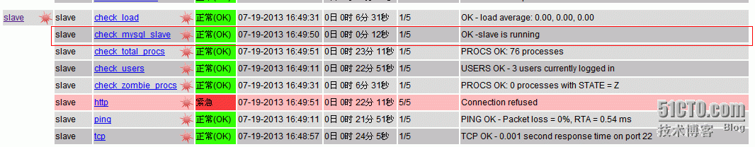

重新加载nagios配置
[iyunv@localhost etc]# service nagios reload
Running configuration check...done.
Reloading nagios configuration...done
打开nagios 的服务页,可以看到已成功监控主从复制
