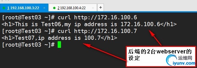

    测试同后台web服务器的连通性:

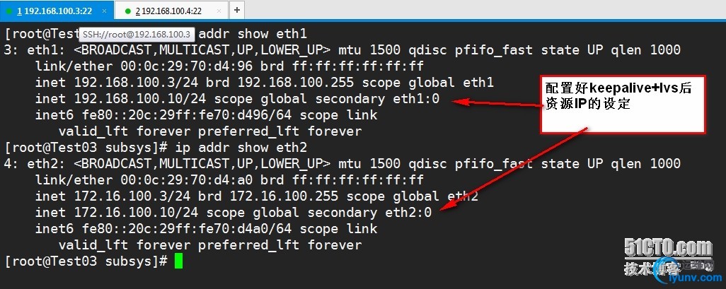

[iyunv@Test03 keepalived]#service keepalived  start
观察资源Ip的设定:

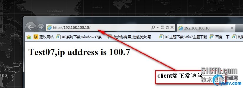

6)客户端访问观察:

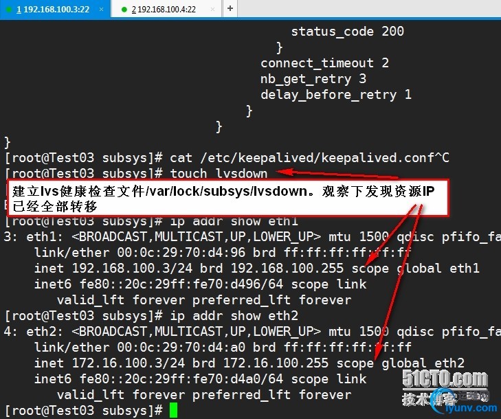

7)在主节点Test03上建立lvsdown文件观察资源IP的转移情况

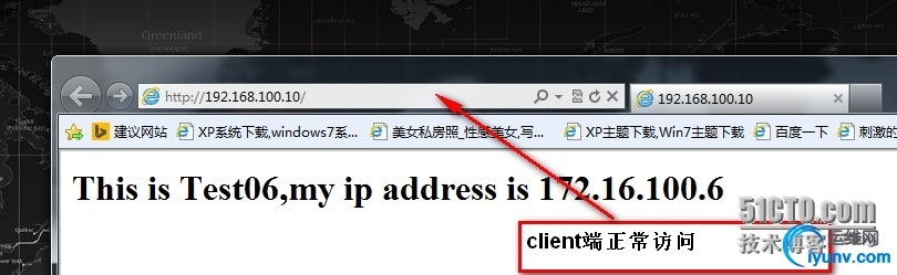

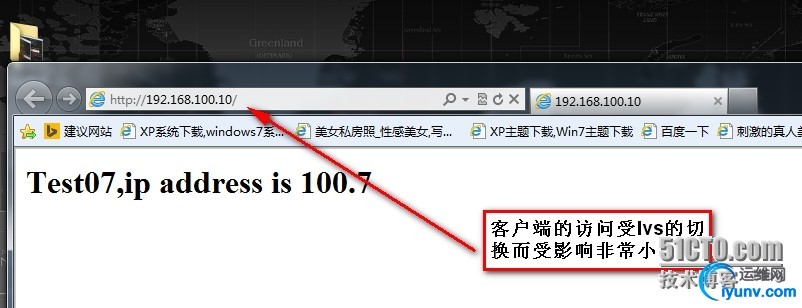

8)客户端访问测试:
9)在主节点Test03上删除lvsdown文件,观察资源IP的是否会转移:

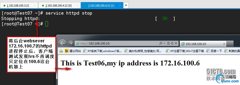

10)将后台web服务停止一台,看下客户端通过lvs能访问什么呢:

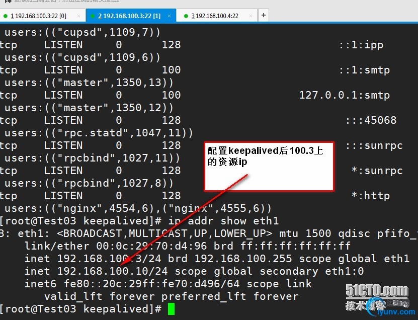

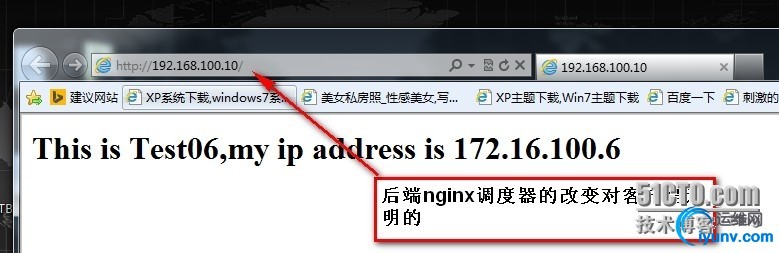

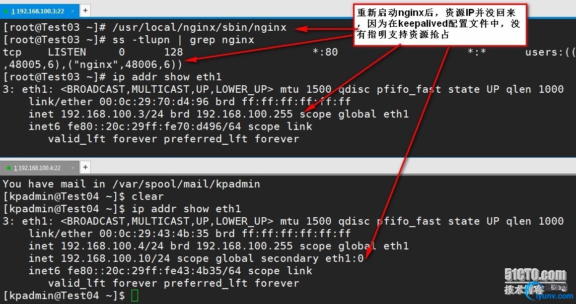

12)Test03上的设定keepalived

14)客户端测试:

17)启动Test03上的nginx看资源IP的情况
