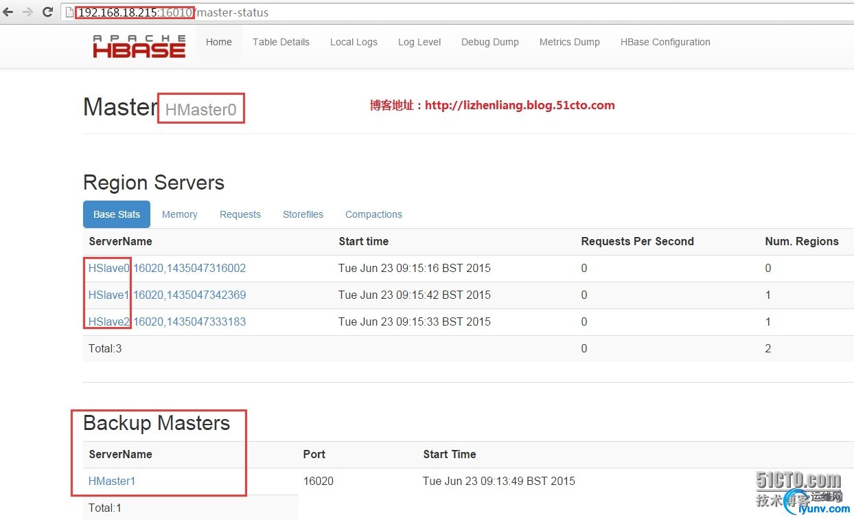

  4. 检查是否启动成功
  在主备节点查看有HMaster进程说明成功:
  [iyunv@HMaster0 ~]# jps
  2615 DFSZKFailoverController
  30027 ResourceManager
  29656 NameNode
  2841 HMaster
  8448 Jps
  在RegionServer节点查看有HRegionServer进程说明成功:
  [iyunv@HSlave0 ~]# jps
  11391 NodeManager
  11213 DataNode
  11298 JournalNode
  10934 QuorumPeerMain
  12571 HRegionServer
  7005 Jps
通过访问WEB页面查看:
