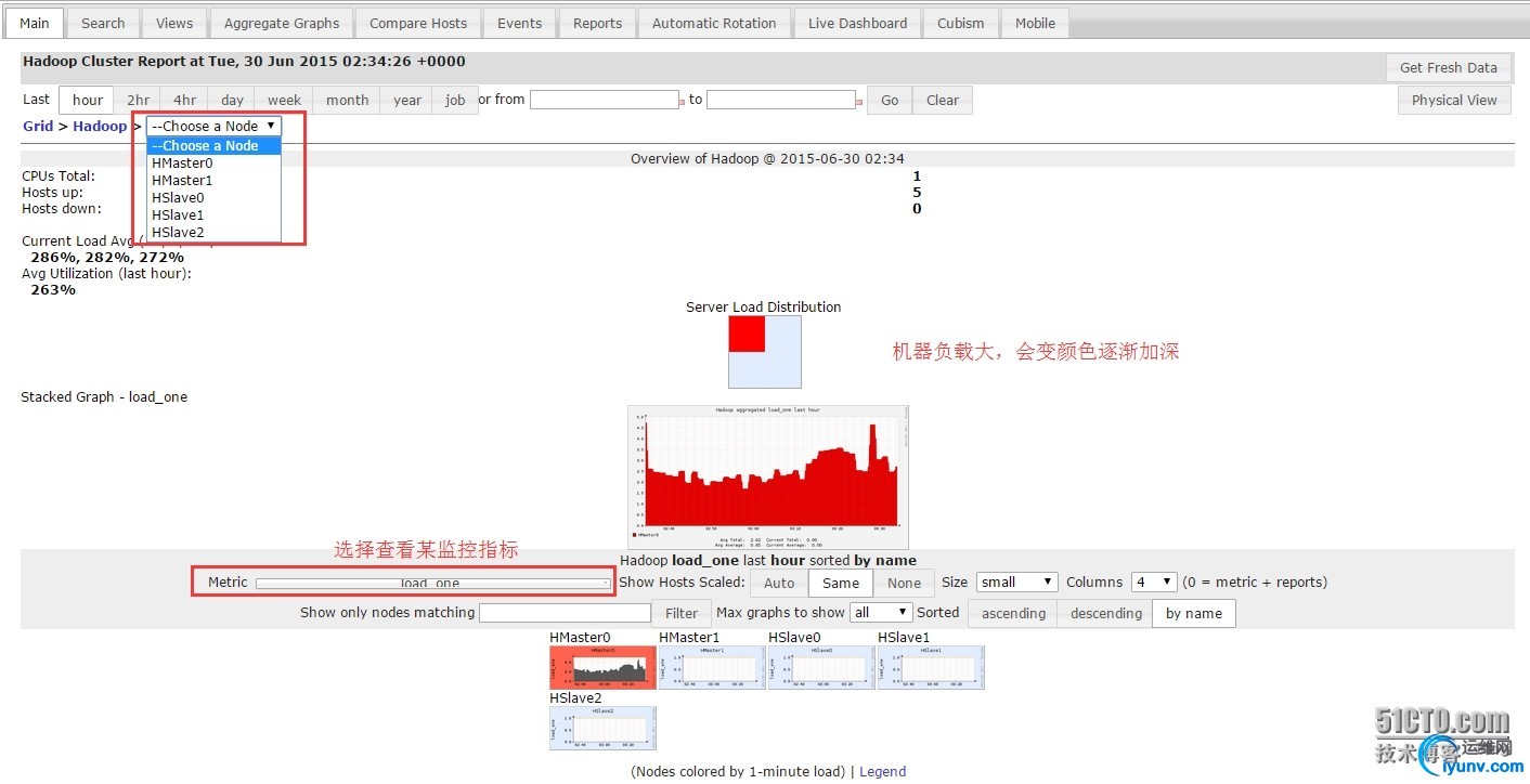

7.  通过WEB查看性能监控数据
访问地址:http://192.168.18.215/ganglia
