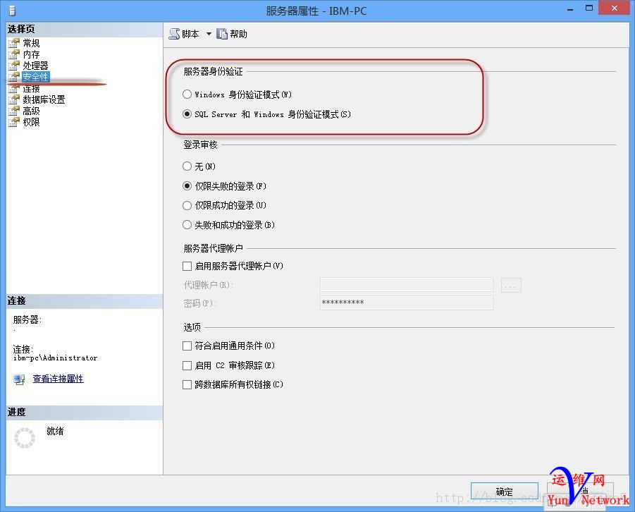

关于“用户 'sa' 登录失败. (.Net SqlClient Data Provider) 错误号: 18456”,这个问题主要是
没有开启配置混合身份验证模式。
改好第一个,还是连接不上,提示信息如下:

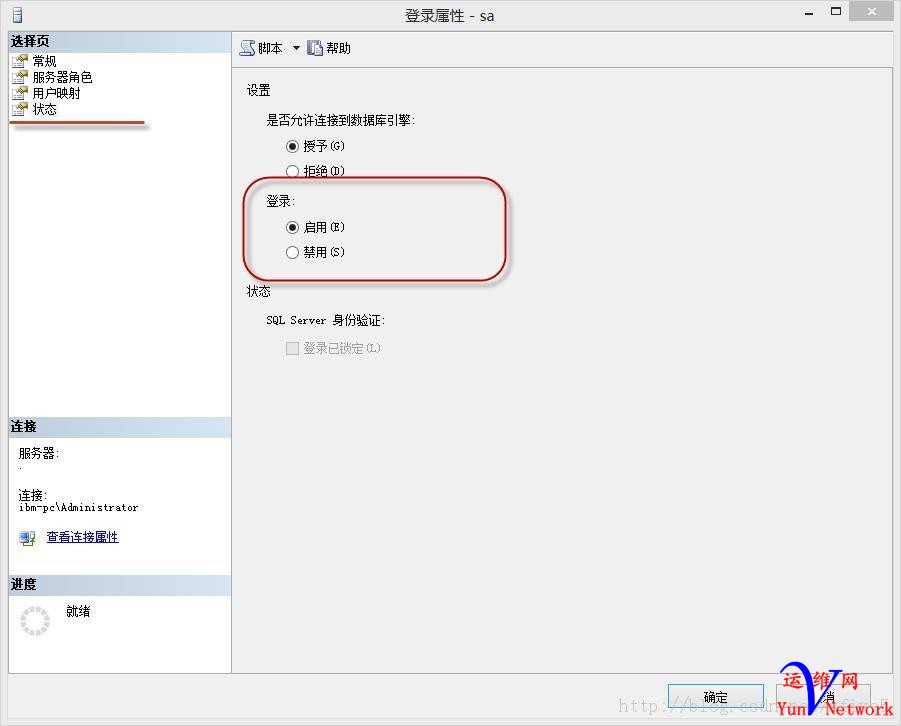

用户 'sa' 登录失败. (.Net SqlClient Data Provider) 错误号: 18470
这个问题是sa用户被禁用了
改后,终于可以搞定了,内心感觉软件环境真的,步步惊心!
