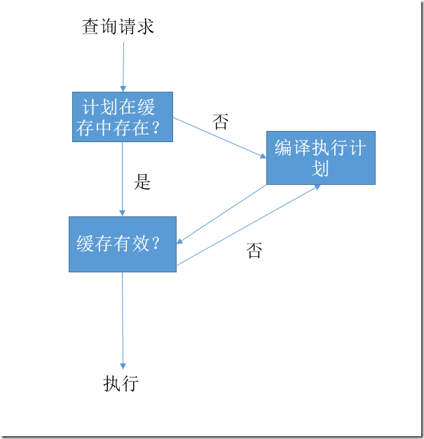

  上篇文章中提到了查询优化器解析语句的过程,当将计划缓存考虑在内时,首先需要查看计划缓存中是否已经有语句的缓存,如果没有,才会执行编译过程,如果存在则直接利用编译好的执行计划。因此,完整的过程如图1所示。
  图1.将计划缓存考虑在内的过程
  图1中我们可以看到,其中有一步需要在缓存中找到计划的过程。因此不难猜出,只要是这一类查找,一定跑不了散列(Hash)的数据结构。通过sys.dm_os_memory_cache_hash_tables这个DMV可以找到有关该Hash表的一些信息,如图2所示。这里值得注意的是,当执行计划过多导致散列后的对象在同一个Bucket过多时,则需要额外的Bucket,因此可能会导致查找计划缓存效率低下。解决办法是尽量减少在计划缓存中的计划个数,我们会在本文后面讨论到。

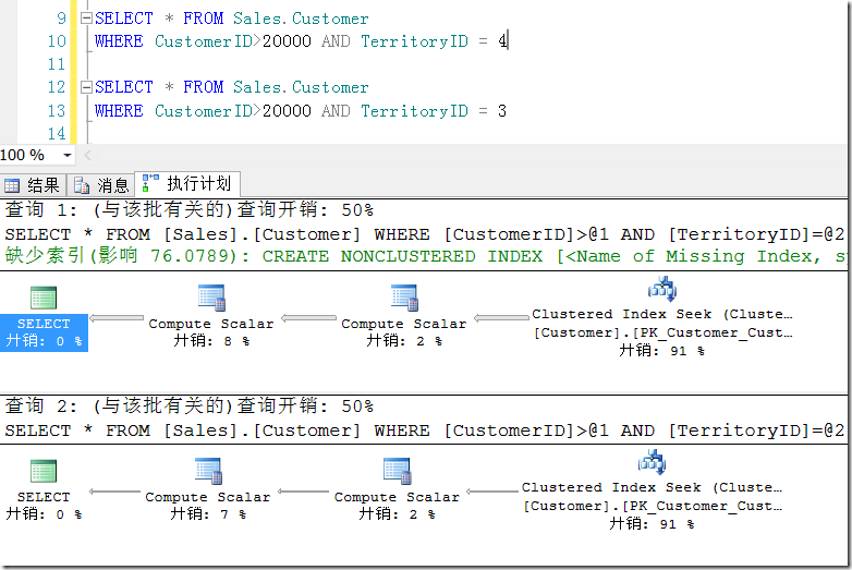

  假设下面两个语句,如图3所示。
  图3.仅仅谓词条件不一样的两个语句

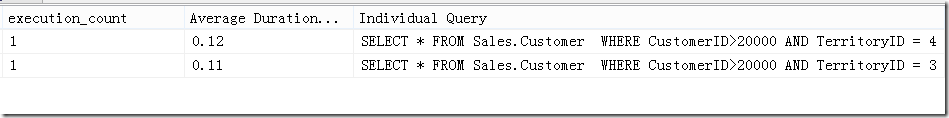

  虽然执行计划一样,但是在执行计划缓存中却会保留两份执行计划,如图4所示。
  图4.同一个语句,不同条件,有两份不同的执行计划缓存
  我们知道,执行计划缓存依靠查询语句本身来判别缓存,因此上面两个语句在执行计划缓存中就被视为两个不同的语句。那么解决该问题的手段就是使得执行计划缓存中的查询语句一模一样。

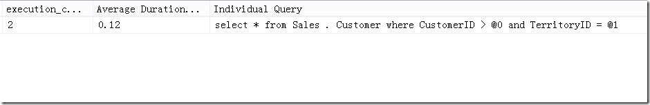

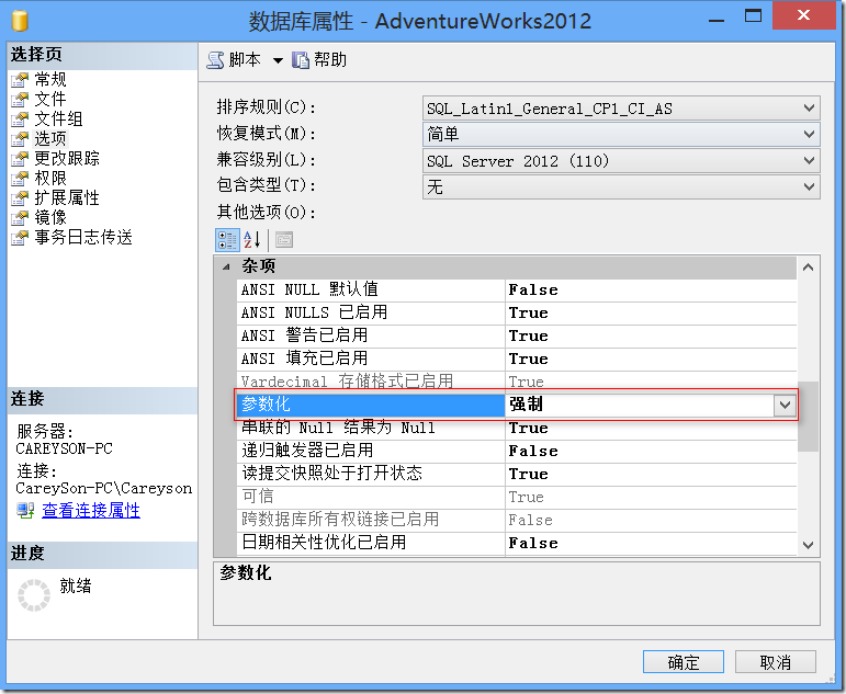

  使得仅仅是某些参数不同,而查询本身相同的语句可以复用,就是参数化的意义所在。比如说图3中的语句,如果我们启用了数据库的强制参数化,或是使用存储过程等。SQL Server会将这些语句强制参数话,比如说我们根据图5修改了数据库层级的选项。
  图5.数据库层级的选项
  此时我们再来执行图3中的两条语句,通过查询执行计划缓存,我们发现变量部分被参数化了,从而在计划缓存中的语句变得一致,如图6所示,从而可以复用.
  图6.参数话之后的查询语句
