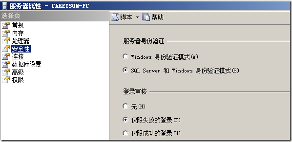

  设置验证模式
  设置验证模式非常简单。既可以在安装的时候进行设置,也可以在安装之后通过右键点击实例,选择属性,在安全性选项卡中进行改变,如图2所示。

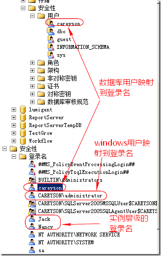

  登录名是服务器级别的主体,但无论是上述哪个层级的主体,因为需要登录到SQL Server实例,所以每一个层级的主体都需要一个与之对应的登录名。对于Windows级别的主体来说,Windows用户会映射到登录名。对于数据库级别的主体来说,其用户必须映射到登录名中。而登录名可以不映射到数据库用户,如图3所示。
  图3.登录名的映射关系

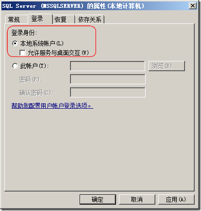

  在图3中实例层级的登录名中,我们看到除了自定义添加的用户之外,还有一些由系统添加的登录名。首先,以”##”开头和结尾的用户是SQL Server内部使用的账户,由证书创建,不应该被删除。其次是sa账户,sa登录名拥有一切特权,可以在SQL Server中为所欲为,并且不能够被删除。因此sa作为分配权限的起点(也就是图1中所说的主语).因此对于Sa的密码要设置的尽可能复杂,否则Sa登录名被盗取后果不堪设想。还有NT AUTHORITY\NETWORK SERVICE和NT AUTHORITY\SYSTEM账户是和启动SQL Server这个Windows服务的账户有关,如果使用本地登录账户或是网络账户启动SQL Server服务,请不要删除这两个账户,如图4所示。
  图4.以本地系统账户启动服务

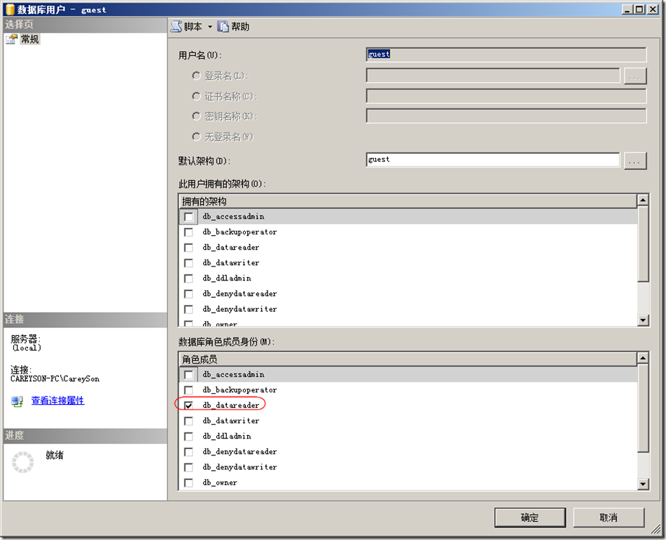

  你也可以给guest用户分配角色来控制guest的权限(如图7所示),但是这有可能造成潜在的安全问题,最佳做法是单独创建数据库用户。

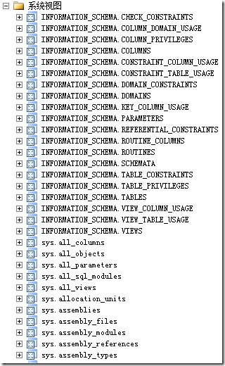

  而INFORMATION_SCHEMA用户和sys用户拥有系统视图,因此这两个数据库用户不能被删除,如图8所示。

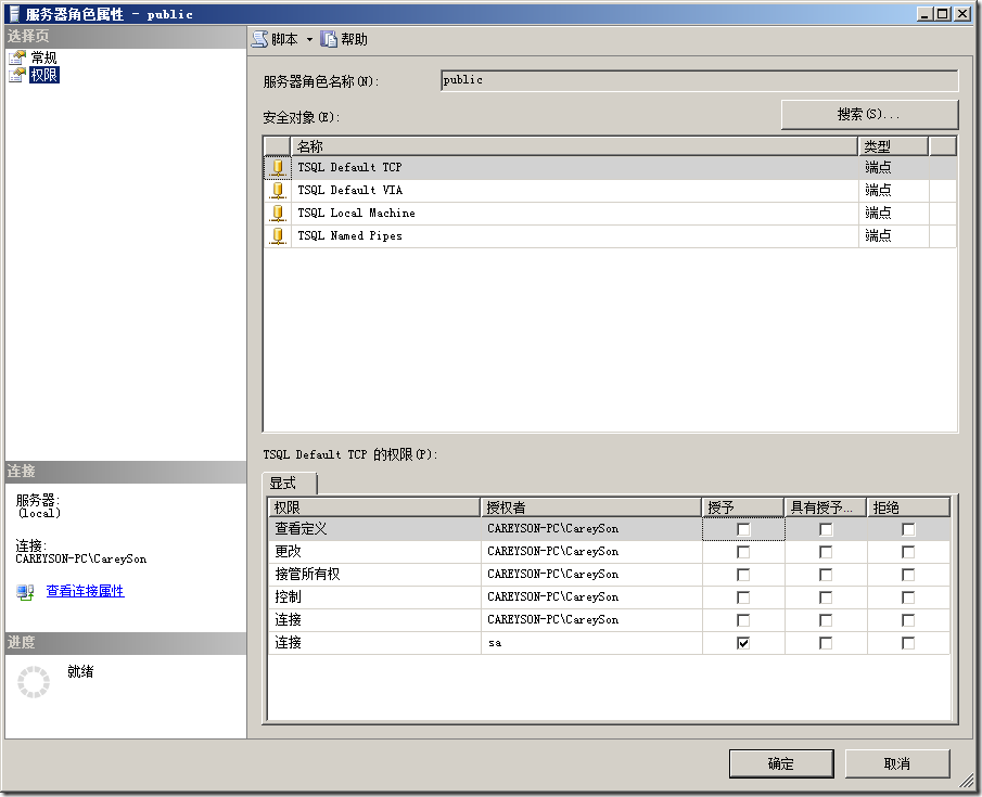

  public角色不同于其它角色,其权限可以被调整,如图9所示。
  图9.Public角色不同于其它角色在于其权限可以被修改
  可以将Public角色理解为访问数据库或实例的最小权限,Public所拥有的权限自动被任何主体继承,所以对于Public角色的权限修改要格外小心。

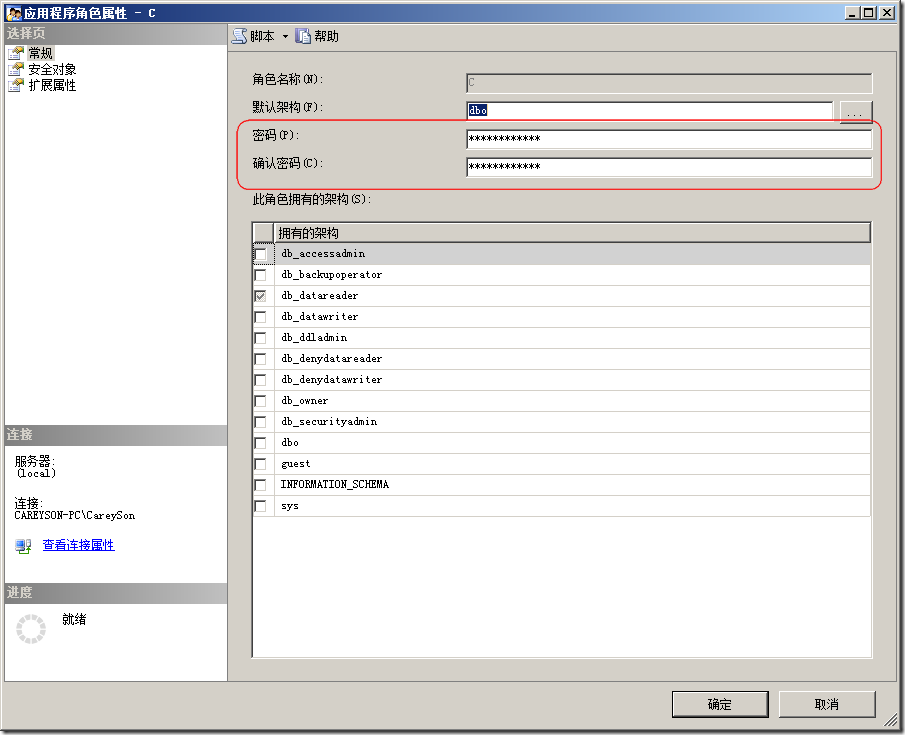

  而应用程序角色并不包含任何用户,应用程序角色与其说是角色,不如说是一个特殊的用户。这是为应用程序专门准备的角色,仅仅为应用程序提供数据库访问权限。这个角色并不提供给用户,而是由应用程序的连接字符串嵌入角色名称和密码来激活对应权限。
  图10.不同于其它数据库角色,应用程序角色需要设置密码
