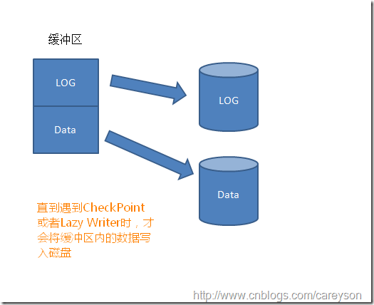

  当事务遇到Commit时,仅仅是将缓冲区的所有日志页写入磁盘中的日志文件:
  而直到Lazy Writer或CheckPoint时,才真正将缓冲区的数据页写入磁盘文件:
  前面说过,日志文件中的LSN号是可以比较的,如果LSN2>LSN1,则说明LSN2的发生时间晚于LSN1的发生时间。CheckPoint或Lazy Writer通过将日志文件末尾的LSN号和缓冲区中数据文件的LSN进行对比,只有缓冲区内LSN号小于日志文件末尾的LSN号的数据才会被写入到磁盘中的数据库。因此确保了WAL(在数据写入到数据库之前,先写入日志)。

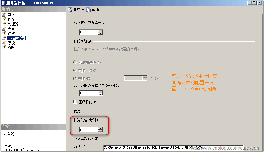

  通过CheckPoint的运作机制可以看出,CheckPoint的间歇(Recovery Interval)长短有可能会对性能产生影响。这个CheckPoint的间歇是一个服务器级别的参数。可以通过sp_config进行配置,也可以在SSMS中进行配置:
  恢复间歇的默认参数是0,意味着由SQL Server来管理这个回复间隔。而自己设置恢复间隔也是需要根据具体情况来进行界定。更短的恢复间歇意味这更短的恢复时间和更多的磁盘IO,而更长的恢复间歇则带来更少的磁盘IO占用和更长的恢复时间.

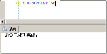

  除了自动CheckPoint之外,CheckPoint还会发生在Alter DataBase以及关闭SQL Server服务器时。sysadmin和db_backupoperator组的成员以及db_owner也可以使用CheckPoint指令来手动保存CheckPoint:
  通过指定CheckPoint后的参数,SQL Server会按照这个时间来完成CheckPoint过程,如果时间指定的短,则SQL Server会使用更多的资源优先完成CheckPoint过程。
