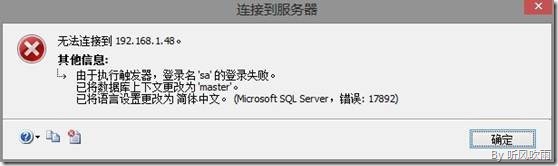

  (一) 我机器的IP是:192.168.1.48,首先我在数据库创建一个test帐号,设置密码为123,接着创建登陆触发器:tr_connection_limit,它会在用户登陆的时候触发,通过EVENTDATA()函数返回的客户端的IP,使用ORIGINAL_LOGIN()函数返回的登陆名,对IP和登录名进行判断。
  当登录名是test的时候,如果登陆的IP地址本地或者是192.168.1.50,192.168.1.120就允许登陆,在这之外其它情况的登陆将回滚。登陆失败的如Figure1所示。

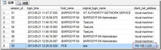

  我在一台IP为192.168.1.115的机器上使用test登陆名登陆我的SQL Server数据库,因为这个IP不在允许的IP列表中,所以出现了Figure1的错误信息。我再使用一台IP为192.168.1.120的机器登陆我的SQL Server数据库,成功登陆了,使用Script2返回登陆的信息;如Figure2,请看session_id为58的记录:登陆名为test,登陆的IP为192.168.1.120。
--Script2:返回登录信息
SELECT
a.[session_id],a.[login_time],a.[host_name],
a.[original_login_name],b.[client_net_address]
FROM MASTER.sys.dm_exec_sessions a
INNER JOIN MASTER.sys.dm_exec_connections b
ON a.session_id=b.session_id
  (Figure2:用户登陆信息)

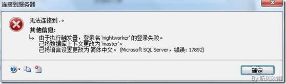

  现在时间是17:20左右,我使用nightworker登陆数据库,这违反了登陆触发器:tr_logon_CheckTime,所以提示Figure5的错误信息,并且在LogonBlockedLog拦截日志表中出现了一条记录,这个表可以帮助我们更好的了解登陆账号的登陆信息。
  (Figure5:nightworker用户登陆错误信息)

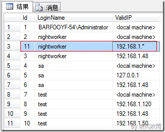

  用户登陆名与IP对应关系表[ValidLogOn],有几点需要注意的,BARXXX\Administrator这个是Windows 身份验证中操作系统的帐号,你需要根据你的实际情况进行修改;IP当中你则需要注意和127.0.0.1这些特殊的地址,我个人还是建议在这个表中加入这些信息的。
  (五) 对上面的再延伸一点,如果想类似Host like 192.168.1.* 这样进行范围的过滤,那这又应该怎么实现呢?

      (Figure7_1:添加192.168.1.*后)

      (一) 像Figure1、Figure3和Figure5等并没有清晰显示登陆错误信息。比如:错误是什么原因造成的?是哪个登陆触发器拦截的?拦截规则是什么?为了方便用户清晰了解规则,我们需要自定义这些错误内容。
      (二) 如果在tr_logon_CheckIP触发器的ROLLBACK之前加入Print语句会出错,错误信息就如Figure3所示,原来可以登陆的,加了这个Print就不行了?为什么?
