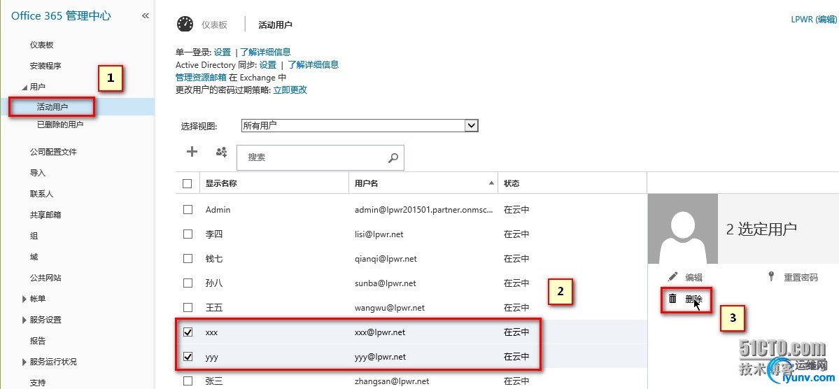

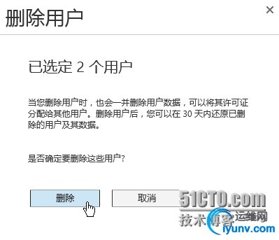

“Office 365管理中心”可以单个或批量删除Office 365用户账户,从而删除用户邮箱。导航的“Office 365管理中心”的“用户”分支,打开“活动用户”页面。勾选需要删除的Office365账户,点击右侧快捷操作栏中的“删除”按钮。
在弹出“删除用户”确认对话页面中点击“删除”。

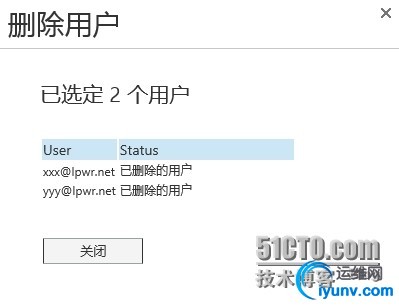

如果Office 365正常完成,则会显示删除用户的状态确认信息。
点击“关闭”按钮,完成删除用户操作。

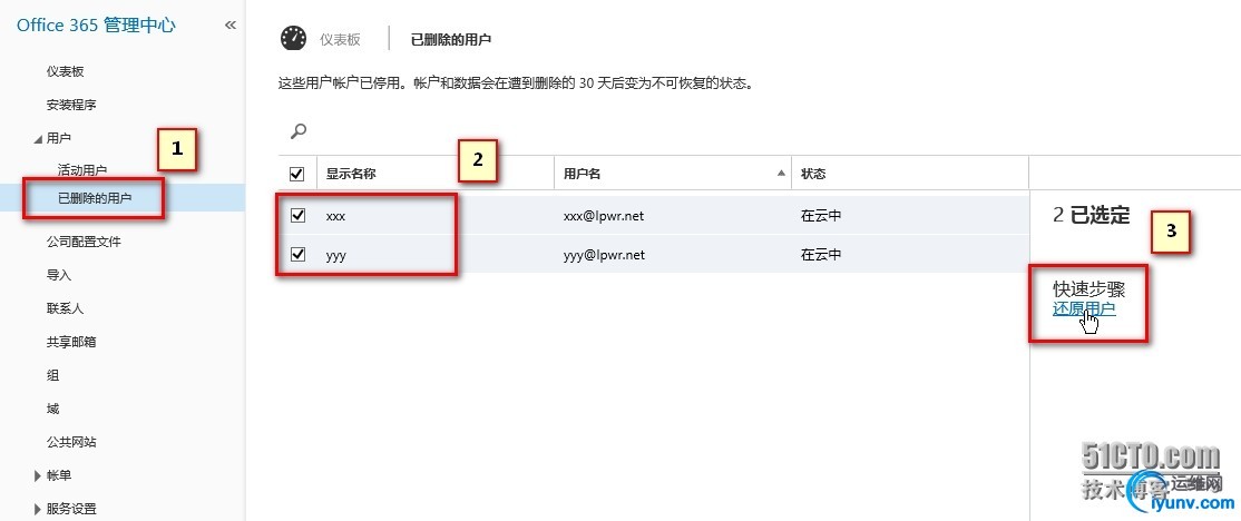

2、恢复已删除的用户邮箱

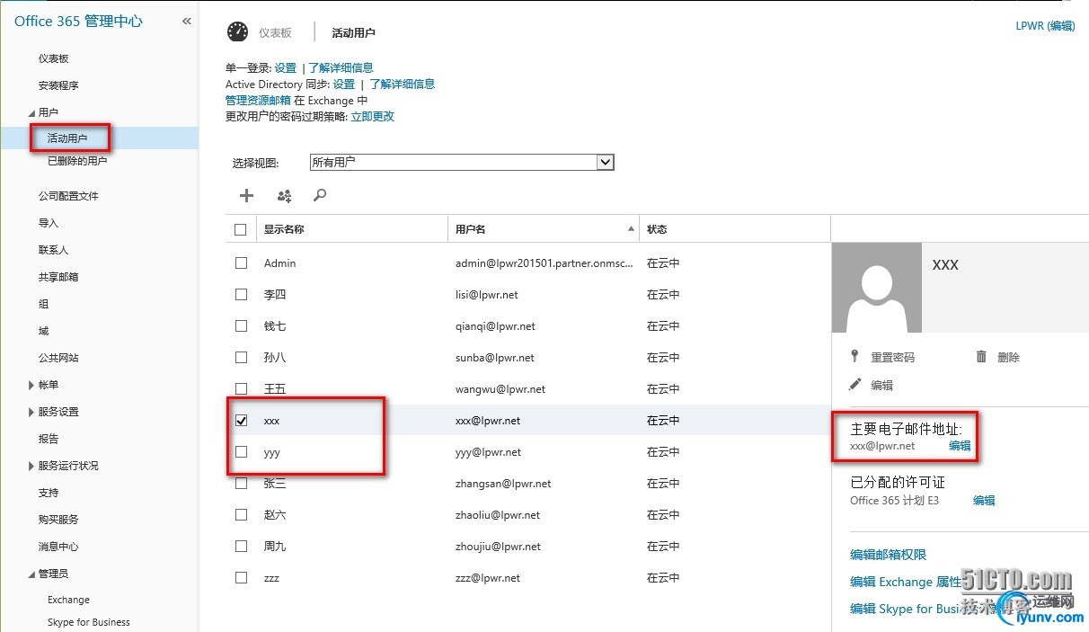

“Office 365管理中心”可以单个或批量恢复Office 365用户账户,进而恢复用户邮箱。导航的“Office 365管理中心”的“用户”分支,打开“已删除的用户”页面。勾选需要恢复的账户,点击右侧快捷操作栏中的“还原用户”按钮,完成用户账户的还原操作。
返回“活动用户”页面,验证恢复的结果,可以看到指定的账户已经恢复。如果在许可证数量允许的情况下,还会自动还原用户邮箱。

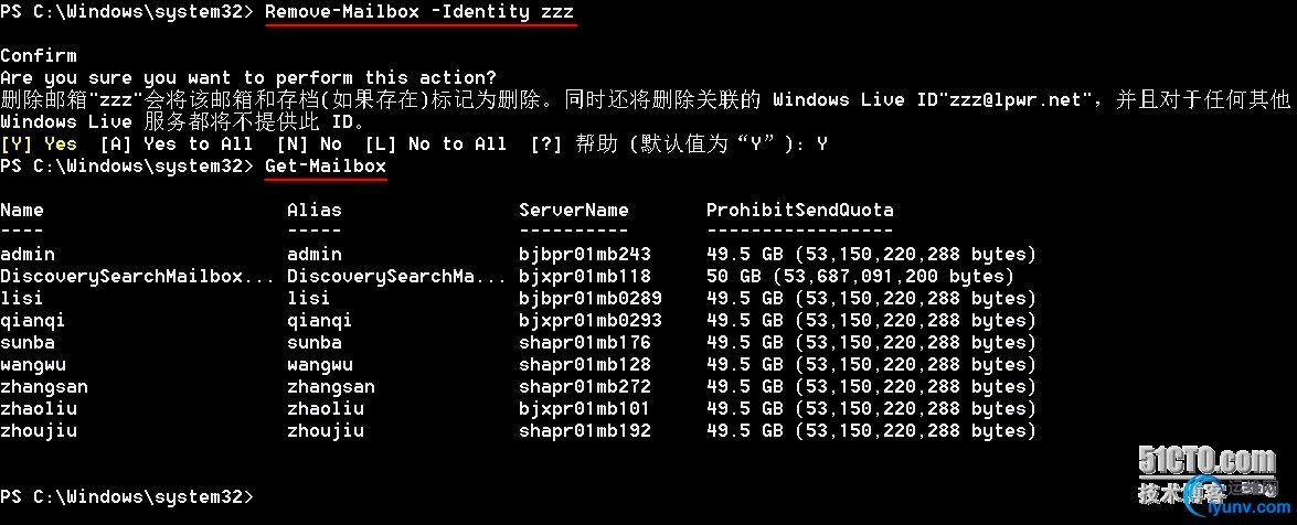

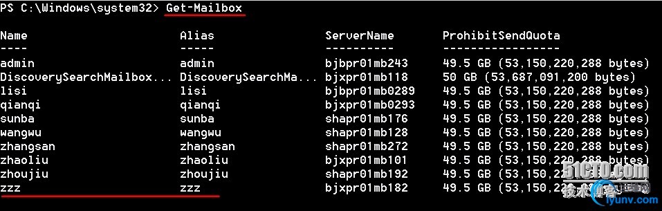

3、使用PowerShell删除Office 365用户
首先通过Get-Mailbox查看现有用户账户,确认要删除的用户账户。
Get-Mailbox
然后,使用Remove-Mailbox命令删除指定的用户账户。
Remove-Mailbox -Identityzzz
再次使用Get-Mailbox验证是否删除成功。

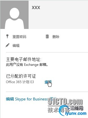

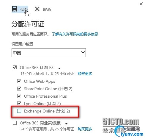

1、回收用户ExchangeOnline服务许可证

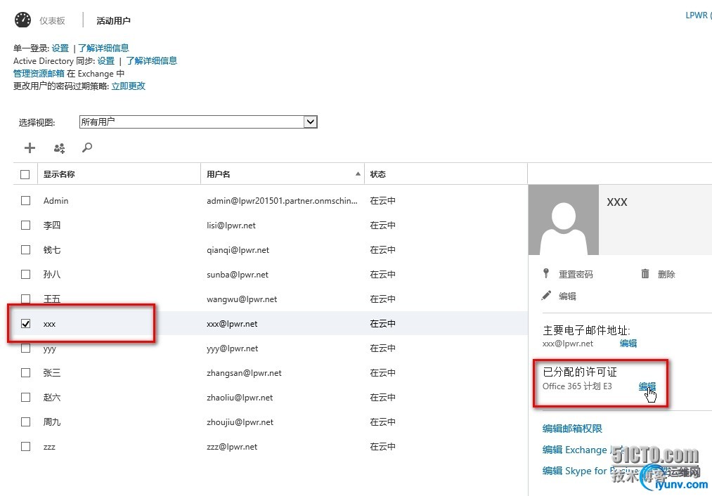

在“活动用户”页面中,勾选要回收许可证的用户,在右侧快捷操作栏中,点击“分配的许可证”的“编辑”按钮。
在“分配许可证”页面中,去掉需要回收许可证的应用服务前的勾选或整个订阅计划前的勾选。在此,由于只对用户禁用并删除Exchange Online邮箱,所以只需去掉“Exchange Online”前的勾选即可。

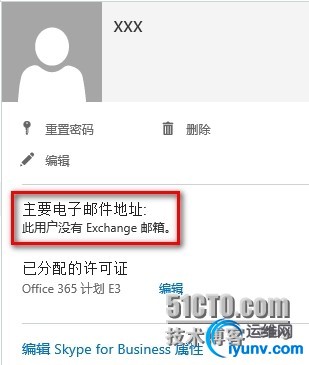

点击“保存”按钮,返回“活动用户”页面,在快捷操作栏中可以看到“此用户没有Exchange邮箱”了。

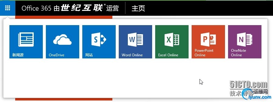

该用户登录Office 365后,在Office Online应用面板中将不再有“邮箱”组件。

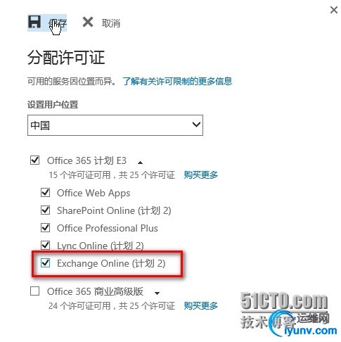

2、重新为用户分配ExchangeOnline许可证以恢复邮箱
在“活动用户”页面中,勾选要重新分配Exchange Online许可证的用户,在右侧快捷操作栏中,点击“分配的许可证”的“编辑”按钮。
在“分配许可证”页面中,重新为当前用户勾选“Exchange Online”前的复选框,为其分配Exchange Online服务许可证。

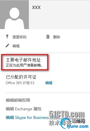

点击“保存”按钮,返回“活动用户”页面,在快捷操作栏中可以看到“正在为此用户准备邮箱”。经过几分钟的等待,如果Office 365操作正常,刷新页面后,可以看到为该用户分配的邮件地址,表明已经完成邮箱恢复操作。
