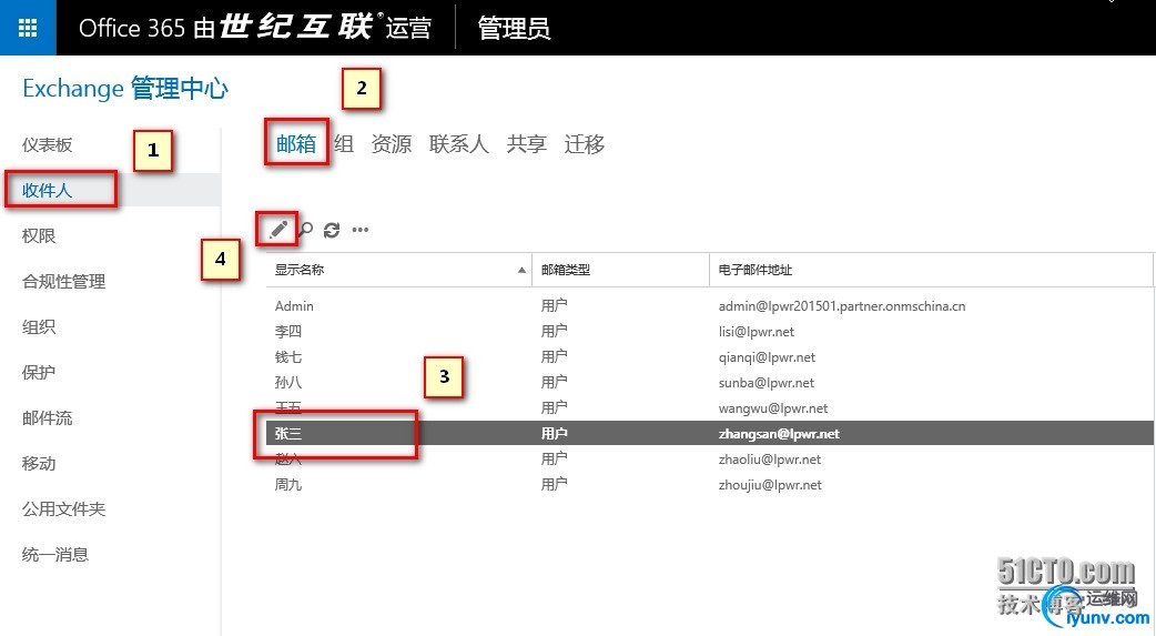

在Exchange管理中心窗口中,点击导航栏中的“收件人”,选择右边窗口导航条中的“邮箱”,选择要限制接收邮件的用户邮箱,点击“编辑”按钮。

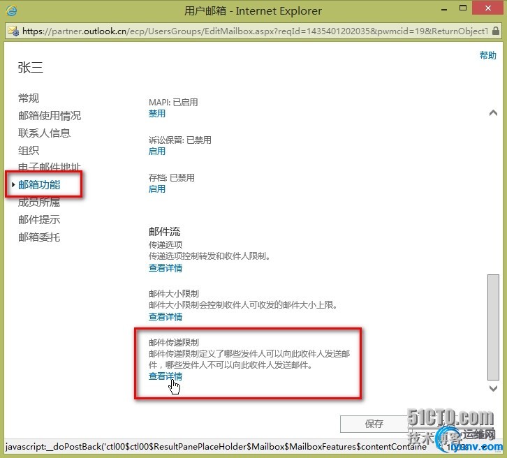

在打开的“用户邮箱”属性页面中,选择“邮箱功能”项。下拉右侧滚动条到底部,点击“邮件传递限制”的“查看详情”按钮。

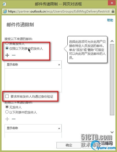

打开“邮件传递限制”对话框,默认值为接收所有发件人邮件。若只想接收某个或某些发件人的邮件,可以将“接收以下来源的邮件”中的默认选中的“所有发件人”改为“仅限以下列表中的发件人”,然后编辑列表。
如果需要限制只接受来自该组织内的邮箱发送的邮件,则只需要勾选“要求所有发件人均通过身份验证”即可,默认接收来自所有发件人发送的邮件,包括其它组织或邮件系统发送的邮件。

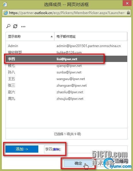

点击“+”,打开“选择成员”对话框。在列表中选择需要操作的邮件地址。点击“添加”,“确定”即可。
注意:如果需要对外部邮件系统的发件人进行约束或操作,需要将外部发件人的邮件地址事先以“邮件地址用户”或“联系人”的形式添加到当前Exchange Online订阅中才可以被指定。
若只想拒绝某个或某几个发件人的发送给该邮箱的邮件,那么可以通过将“拒绝以下来源的邮件”中默认选中的“无发件人”改为“以下列表中的发件人”,然后编辑列表,对拒收发件人进行增减。
需要避免的是同一个发件人既存在于接受列表中,有存在拒绝列表中。这样会造成冲突,如果进行了如此的配置,在最后保存用户邮箱配置时,Exchange Online会报错而不能完成设置。

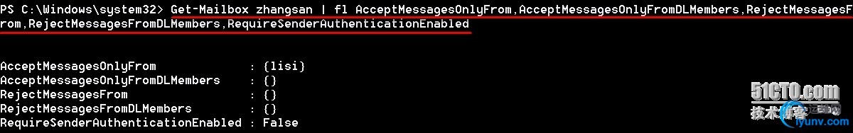

如果需要确认某个用户邮箱是否被设置了传递限制,可以通过Get-Mailbox方便的获取。
Get-Mailbox zhangsan | flAcceptMessagesOnlyFrom,AcceptMessagesOnlyFromDLMembers,RejectMessagesFrom,RejectMessagesFromDLMembers,RequireSenderAuthenticationEnabled
其中:
  • AcceptMessagesOnlyFrom   表示允许从哪些用户接收邮件
  • AcceptMessagesOnlyFromDLMembers   表示允许从哪些通讯组接收邮件
  • RejectMessagesFrom   表示拒绝从哪些用户接收邮件
  • ejectMessagesFromDLMembers   表示拒绝从哪些通讯组接收邮件
  • RequireSenderAuthenticationEnabled   表示是否启用发件人身份验证
如果RequireSenderAuthenticationEnabled值为True表示启用发件人身份验证,如果为False则表示禁用该选项。

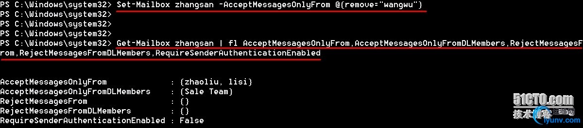

Set-Mailbox zhangsan-AcceptMessagesOnlyFrom wangwu,zhaoliu -AcceptMessagesOnlyFromDLMembers "销售部"
注意,该操作不是在现有列表的基础上追加,而是直接覆盖现有列表。如果需要向列表中追加发件人,需要使用“add”参数来实现。
Set-Mailbox zhangsan-AcceptMessagesOnlyFrom @{add="lisi"}
那么需要删除现有列表中的发件人可以使用“remove”参数。
Set-Mailbox zhangsan-AcceptMessagesOnlyFrom @{remove="wangwu"}
同理如果需要在允许列表中添加或删除一个通讯组也需要使用“add”或“remove”来实现。
Set-Mailbox zhangsan-AcceptMessagesOnlyFromDLMembers @{remove="销售部"}
