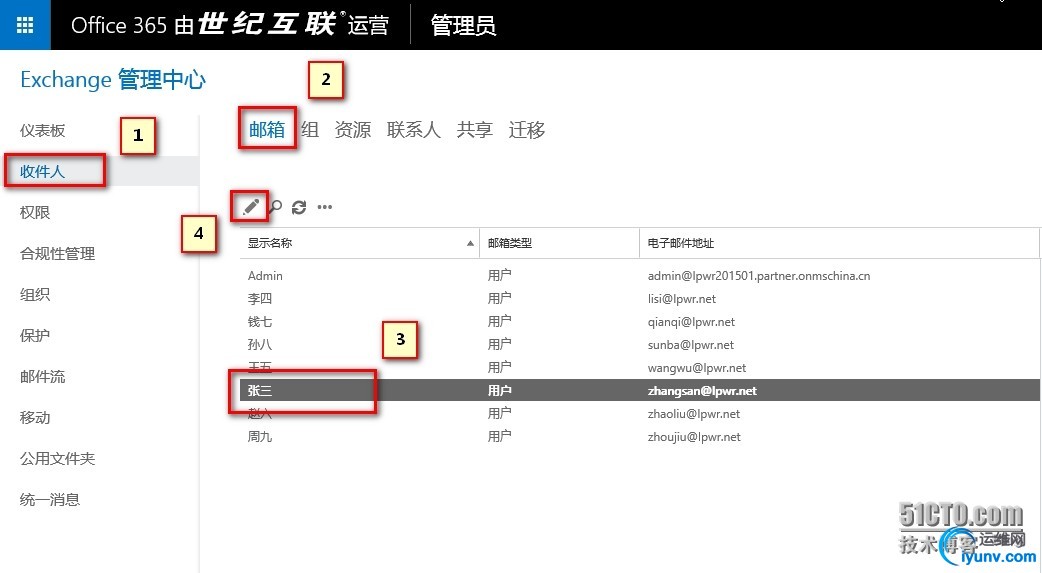

在Exchange管理中心窗口中,点击导航栏中的“收件人”,选择右边窗口导航条中的“邮箱”,选择要配置的用户邮箱,点击“编辑”按钮。

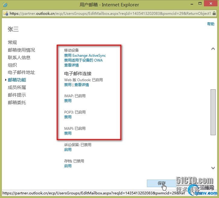

在打开的“用户邮箱”属性页面中,选择“邮箱功能”项。下拉右侧滚动条到中部,可以看到关于“移动设备”和“电子邮件连接”的开关项。
可以看到Exchange ActiveSync,适用于设备的OWA,Web版Outlook,IMAP,POP3,MAPI针对用户邮箱都是默认开启的。只需要点击其“禁用”设置,则可以禁用相应的连接功能。如果在禁用状态下点击“开启”则针对当前用户邮箱开启相应的连接功能。
如果需要针对多个用户邮箱启用或禁用某种连接支持,可以通过Ctrl或Shift加鼠标选中要配置的用户账户,在右侧快捷操作面板上点击相应连接方式的“启用”或“禁用”按钮即可。

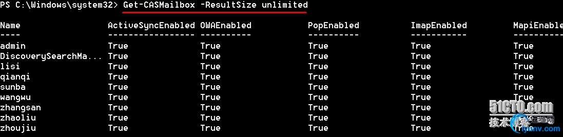

使用Get-CASMailbox可以查看邮箱支持的客户端类型。如果要查看当前Exchange Online订阅中的所有用户邮箱的支持类型情况,可以使用:
Get-CASMailbox -ResultSizeunlimited
查看指定用户邮箱的支持类型情况,可以使用:
Get-CASMailbox -Identityzhangsan

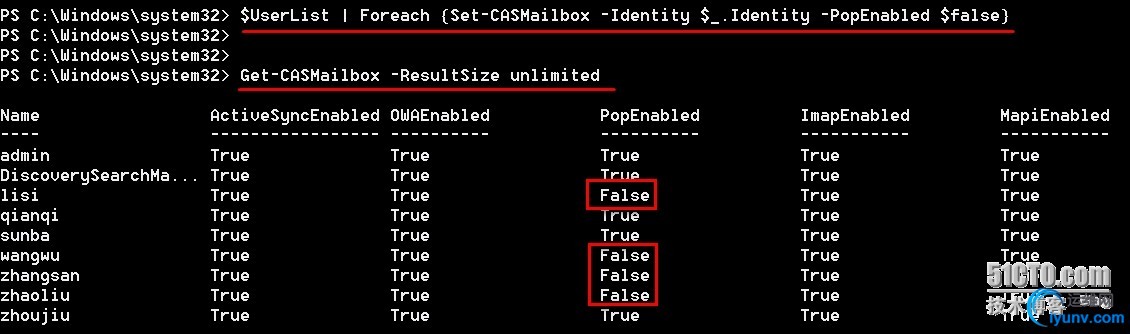

最后,使用Foreach循环迭代执行Set-CASMailbox对列表中的用户禁用或启用POP客户端连接。
$UserList | Foreach{Set-CASMailbox -Identity $_.Identity -PopEnabled $false}
$UserList | Foreach{Set-CASMailbox -Identity $_.Identity -PopEnabled $true}

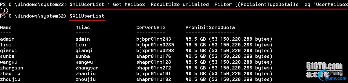

首先,应该通过Get-Mailbox筛选出所有“用户邮箱”,非用户邮箱(如系统邮箱)不进行操作,并将筛选的结果赋予一个变量。
$AllUserList= Get-Mailbox -ResultSize unlimited -Filter {(RecipientTypeDetails -eq'UserMailbox')}

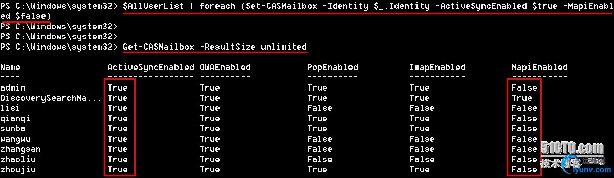

已禁用所有用户邮箱的MAPI客户端,启用Exchange ActiveSync客户端支持为例。
$AllUserList | foreach{Set-CASMailbox -Identity $_.Identity -ActiveSyncEnabled $true -MapiEnabled$false}
可以看到除了系统邮箱外的所有用户邮箱均启用了Exchange ActiveSync客户端功能,并禁用了MAPI客户端连接支持。
