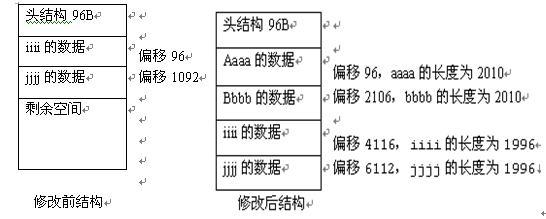

  观察这里的数据:上面的第一个问题视乎找到了答案。
  1、 因为第一页的数据需要分页,所以就把第一行的数据和第三行数据,放到了第二个页。
  而第一页的其他两行数据因为第二页放不下,所以放在第三页中。
  2、 第三行也就是slot2,存储的恰好就是从第一页分出来的aaaa这一行的数据,但是为什么它的偏移是96,也就是说在第二数据页的第一行存储的是aaaa,而不是原来的iiii。
  原因:当我们修改表的结构,会把原来的数据向后移动,这样原来的空间就空出来。这个时候,把从第一页分离出来的数据,就写到第二页里面,这样,aaaa恰好写在第一页,所以他的偏移为96,而原来的iiii和jjjj反而不在原来的地方。
  如下图所示:
