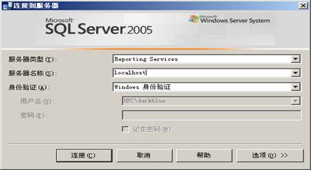

  1.2登录到SSRS管理器

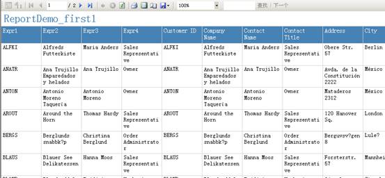

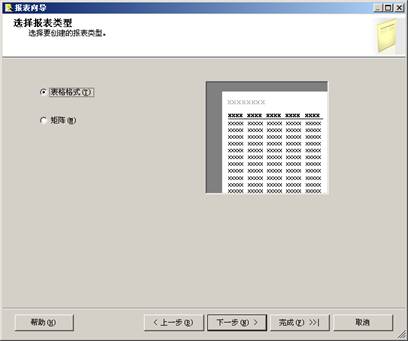

可以通过两种方法创建SSRS报表-手工创建和使用向导。我们先使用向导来创建报表。
2.1创建商业项目
启用VS2005,创建一个商业智能项目/报表服务器项目 reportDemo。

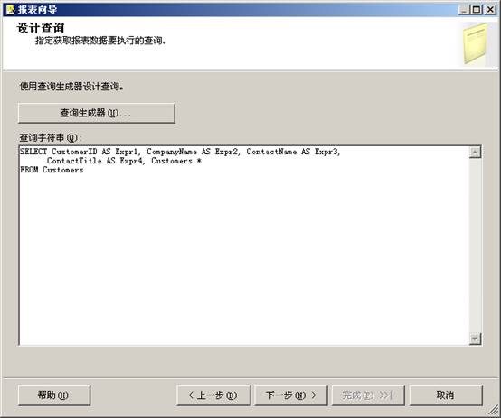

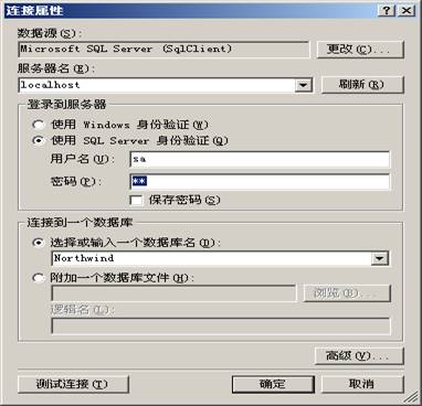

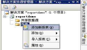

2.2添加新报表,系统出现向导,按照向导创建列表。本例中使用NorthWind数据库。连接设置如下:
2.3 单击下一步,进入设计查询页面。并编写查询SQL 语句。
2.4 选择报表格式中选择表格格式。

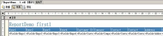

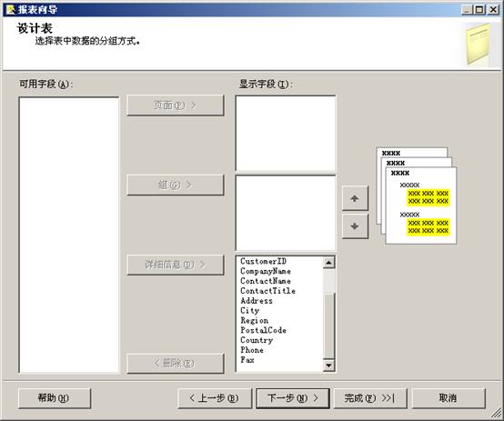

2.5 进入设计表页面。将所有字段添加到详细信息中,后单击完成按钮。
单击完成按钮进入设计界面。
单击预览Tab页察看报表情况,如下图:

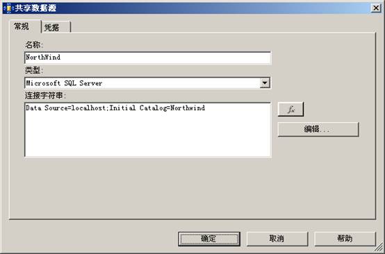

3.1创建共享数据源
首先创建一个共享数据源。这样,其他的报表都可以使用共享数据源获取数据。
从菜单中选择工程 > 添加新项 > 选择数据源。在常规标签页中设置连接参数。

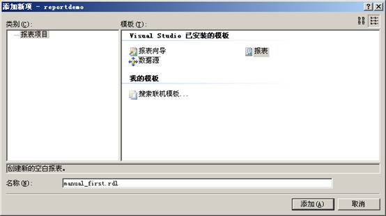

3.2添加报表
从菜单中选择工程 > 添加新项  选择报表并命名为 manual_first

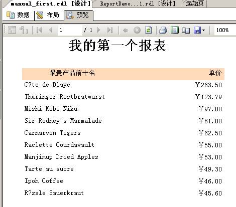

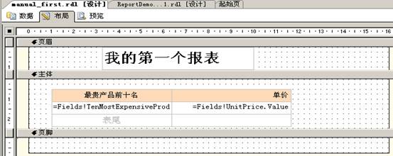

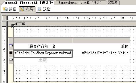

接下来,切换到布局标签页。在这里编辑报表显示。
从工具箱中拖入一个表到报表中。默认情况下,在上面显示一个表头,中间显示详细信息,下面显示表尾。可以通过插入行和列来修改默认表。
将两列分别拖到详细信息列中。

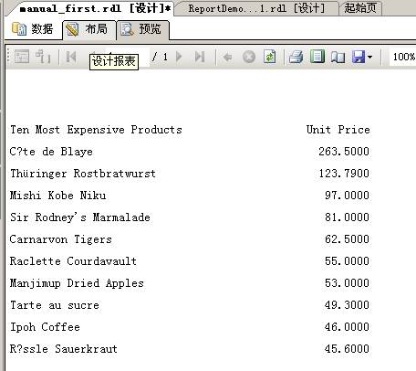

单击预览标签显示报表最后显示效果

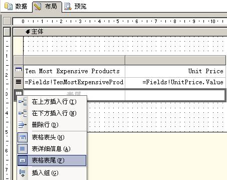

这样我们就有了一个非常简单的报表。下面添加一些格式信息进去。
3.4.1取消表尾:在布局左侧选择一行,单击右键,选择表格表尾进行显示切换。

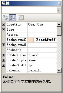

3.4.2修改表头显示信息
选择表头所有列,打开属性窗口,选择背景色、字体等等。
3.4.3添加页眉和页脚
在报表设计布局界面,选择菜单报表页眉添加页眉。选择报表页脚添加页脚。在页眉中拖入一个文本框,输入“我的第一个报表”

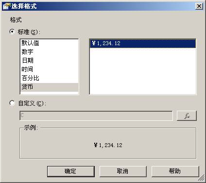

每个字段都可以格式化信息显示方式。我们选择对单价进行格式输出。右击单价详细信息选择属性按钮,选择格式标签页,单击格式代码后的…按钮,选择如下格式。
单击确定按钮。选择预览标签如下图所示:

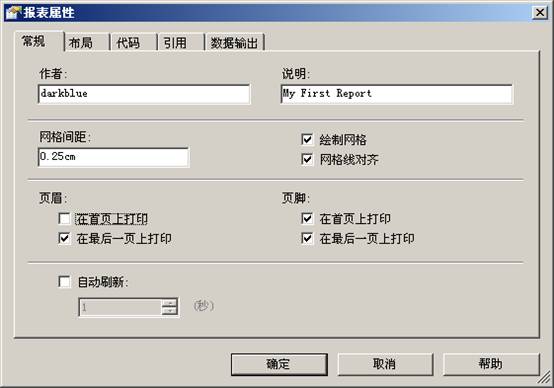

3.5 设置报表属性
       在报表设计视图的布局页面中,选择菜单中报表-报表属性可以打开报表属性对话框。

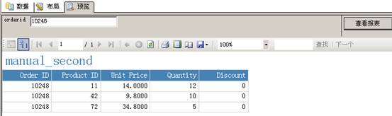

3.6 使用参数
有两种方式添加报表参数。第一种是在数据源中添加参数;第二种是在报表参数中添加参数。
首先我们先设置一个需要参数的查询语句,或者为SQL查询语句或者为存储过程。我们使用查询语句来演示:
1、 添加一个查询语句为SELECT OrderID, ProductID, UnitPrice, Quantity, Discount FROM [Order Details] WHERE (OrderID = @orderid) 的报表。并保存为
manual_second.rdl。
2、 单击预览窗口,显示如下录入参数界面,参数中录入10248,单击查看报表如下所示。

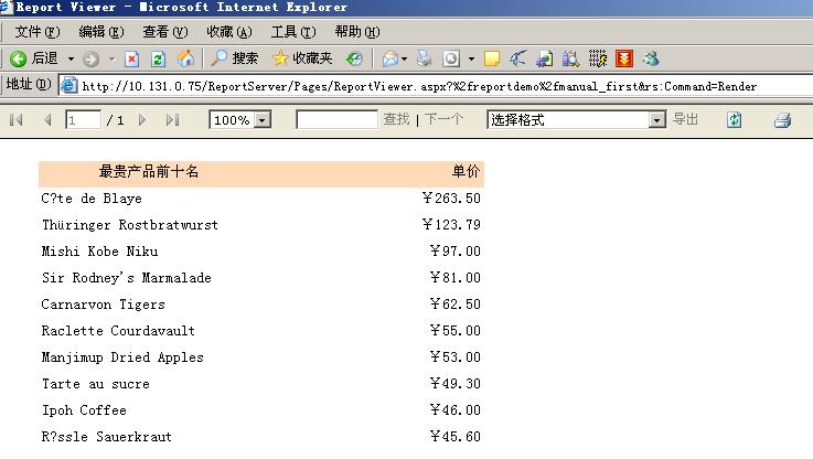

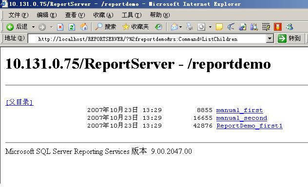

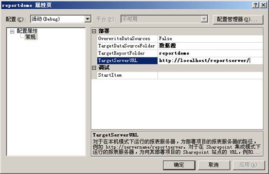

4、发布报表
在菜单中选择项目-report_demo属性,显示如下信息:在TargetServerURL中录入ReportServer服务器地址。例如我的服务器在本机为:http://localhost/reportserver/
生成菜单中选择部署report_demoVistual Studio编译报表并将其部署到TargetServerURL中。
在浏览器中输入http://localhost/report_demo就可以浏览到创建的报表了
