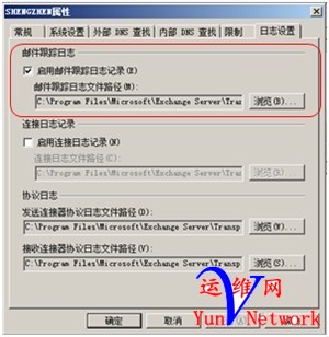

(1)、启用或禁用邮件跟踪
a)打开“Exchange管理控制台”→“服务器配置”→“集线器传输”→单击位于服务器名称正下方的“属性”
b)单击“日志设置”选项卡→选择“启用邮件跟踪日志记录”
如下图所示:
