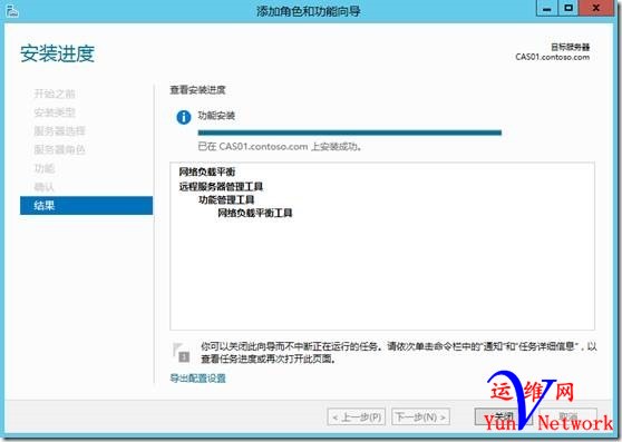

在CAS01服务器上,打开服务器管理器,选择“添加角色和功能”,打开添加角色和功能向导,勾选“网络负载平衡”,根据提示点击“下一步”,直到安装结束,点击“关闭”
[url=]重复以上步骤,在CAS02[/url]中安装网络负载平衡

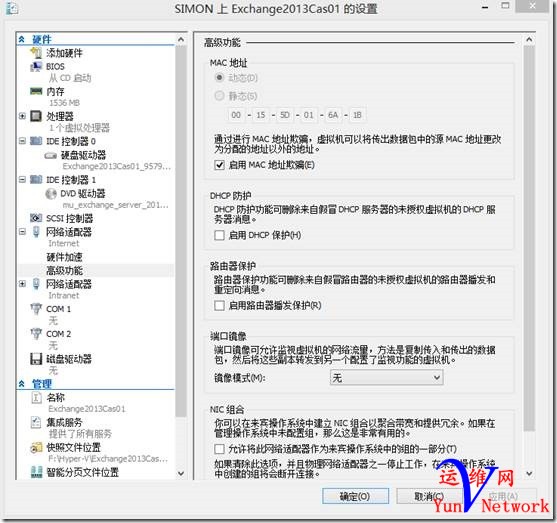

注:如果使用Hyper-V创建NLB群集需要开启网卡的MAC地址欺骗

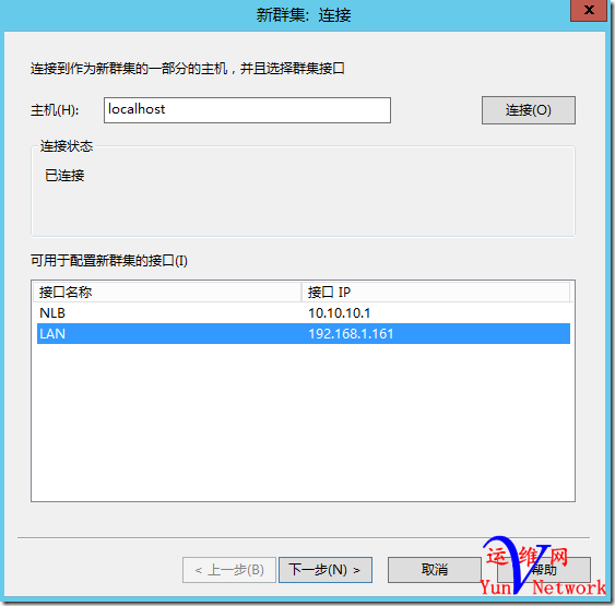

在窗口中,主机输入框中键入localhost或本机IP,点击“连接”,选择LAN网卡后,点击“下一步”

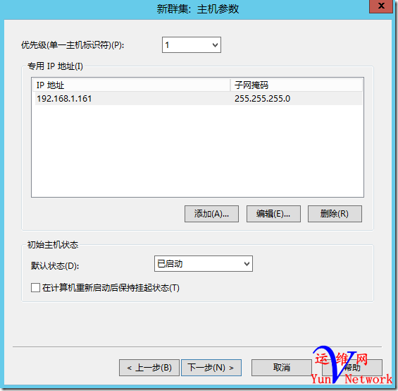

点击“下一步”

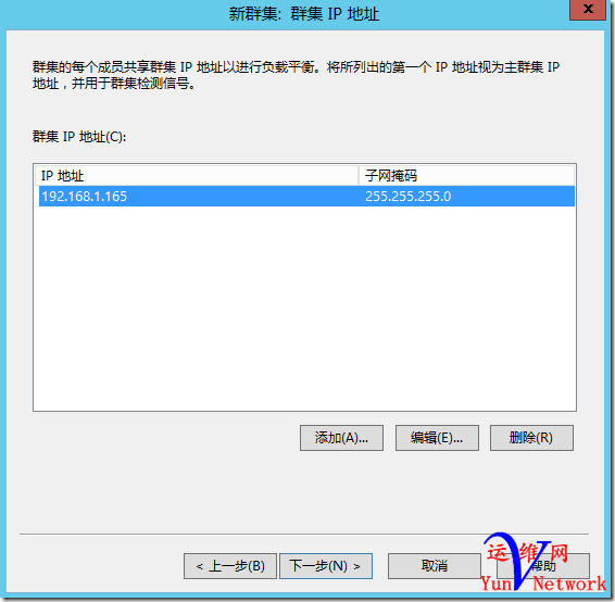

点击“添加”,输入NLB的IP信息,点击“确定”,点击“下一步”。

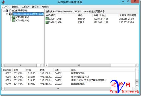

等待主机状态为已聚合,证明Windows NLB群集创建成功

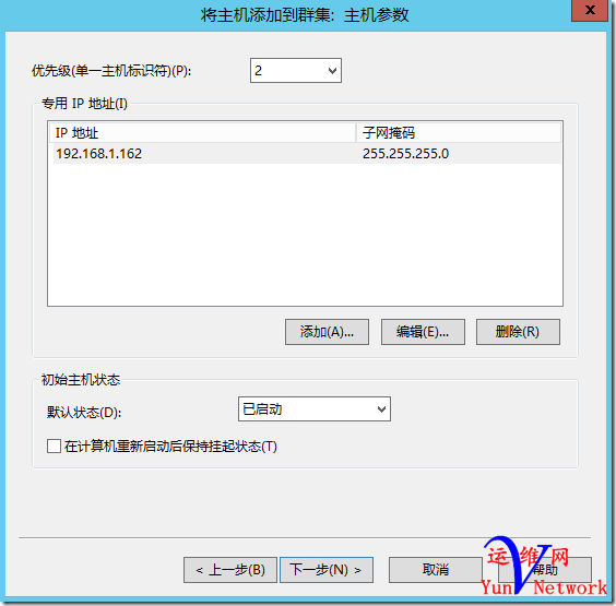

在窗口中,主机输入框中键入第二台Cas02的IP“192.168.1.162”,点击“连接”,选择LAN网卡后,点击“下一步”
点击“下一步”
点击“完成”。
等待CAS01主机状态为已聚合,证明加入到Windows NLB群集中成功

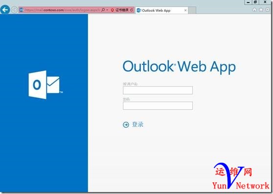

NLB配置完成后,我们可以使用刚才的集群域名或者IP地址打开OWA,测试NLB是否正常
