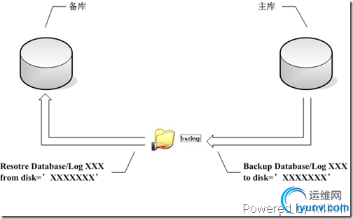

  先上一张架构图,可以看到事务日志传送的就是由主库不断产生事务日志文件的备份(或者叫归档日志,可能更好理解)而备库不断还原这些事务日志备份文件的过程。
  细心的朋友可能已经发现中间的backup文件是一个共享文件夹,如果这个共享文件夹位于主库的服务器上,主库的备份路径可以不写成UNC路径的形式,而备库则必须写成UNC路径的形式。如果这个共享文件夹位于备库的服务器上,主库的备份路径就要写成UNC路径,而备库可以写成本地路径的形式。如果共享文件夹即不在主库也不在备库的服务器上面,那么备份、还原目录的名称都要写成UNC路径了。

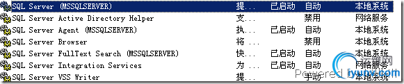

  第一部先确认备库中运行SQL Server的用户是什么:

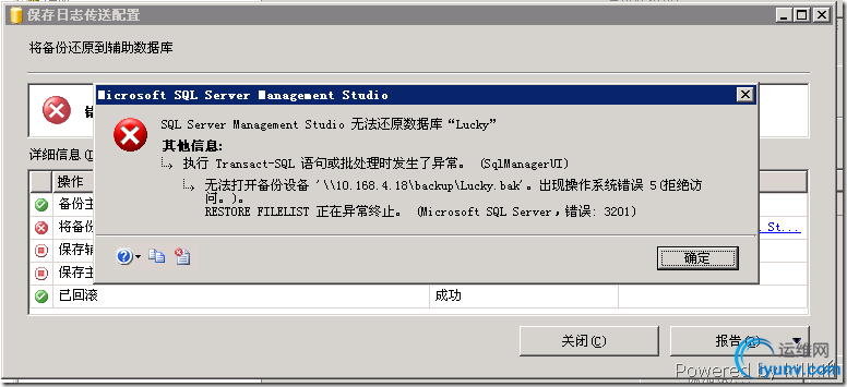

DSC0001.png 在这里可以到SQL Server (MSSQLSERVER)这个服务是用“本地系统”这个用户启动的,这个用户在安装SQL Server的时候可以指定的。如果你的SQL Server是使用“本地系统”这个用户启动的话,就不能正常访问网络,也就不可以还原远程的备份文件,如果不修改启动的用户的话,等一下做事务日志传送的时候就会报这个错:
DSC0002.png 10.168.4.18是我主机的IP地址,此时,在备机的应用程序日志里面可以看到如下信息:
BackupDiskFile::OpenMedia: 备份设备 '\\10.168.4.18\backup\Lucky.bak' 无法open。操作系统错误 5(拒绝访问。)。

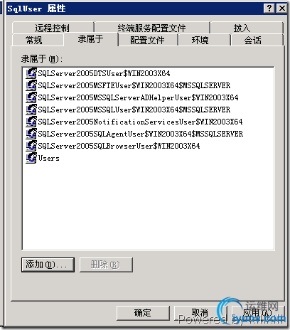

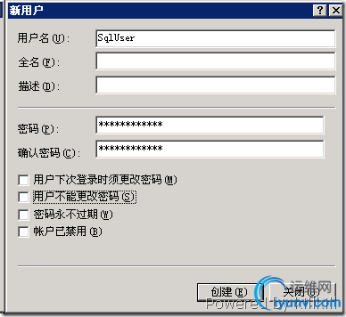

  为了解决这个问题,我们需要让备机的不运行在“本地系统”这个帐号上面,我们创建一个普通的用户,例如叫做SqlUser,然后将这个用户加入到那堆SQLServer2005**************的组里面,如果不加入这些组的话,SQL Server会启动不了。
  然后修改SQL Server的启动帐户,并重新启动SQL Server 服务。
  在备库的服务器上面,也建一个SqlUser的用户,但是这个用户自需要属于Users组就可以了,当然主库、备库的SqlUser的密码得一样。

DSC0007.png DSC0008.png   这两个窗口主要是调节备份归档事务日志的策略,注意,这里的本地路径要对应UNC路径,不明白的就看一下以下这张图:

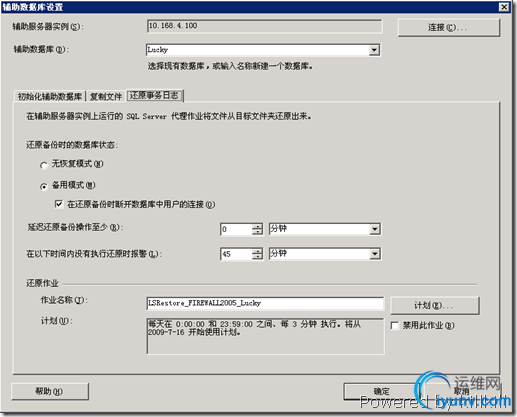

  然后,添加备库,为了尽快看到效果,我将“事务日志备份”,“复制文件”,“还原事务日志”的调度时间都调整为1分钟
DSC00010.png DSC00011.png DSC00012.png 一切OK之后,就可以开始创建事务日志传送,但是通常来说都会出现如下的问题:

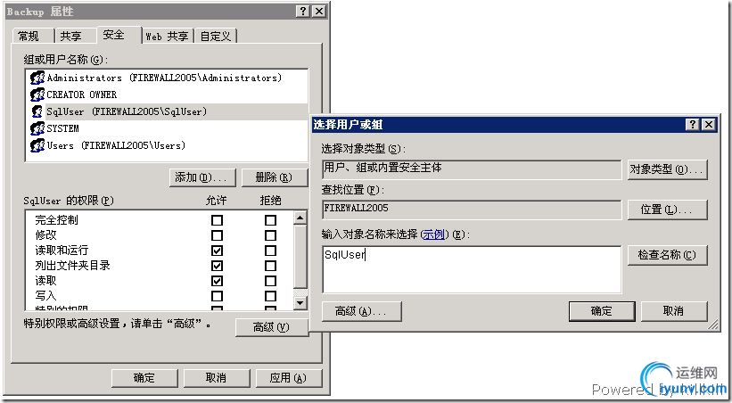

DSC00013.png 10.168.4.100是我备库的服务器地址,大家仔细看一下错误,说是无法访问C:\Windows\System32\目录下的一个文件,实际上是无法写入创建该文件,此时,到备库的服务器上面,将已经还原出来的数据库(我这里是Lucky)删除掉,然后给C:\Windows\System32\这个目录加上一个用户权限,如下图所示:
DSC00014.png 我见过某些文章为省事特意将SqlUser这个用户加入到Administrators组里面,估计就是为了逃避这个问题,但是我不建议这样做,而且我觉得奇怪的是怎么会在这个目录建立文件呢,我很怀疑这是一个Bug。

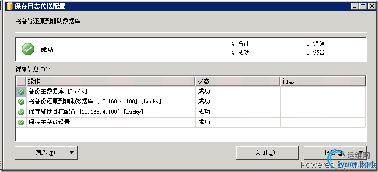

  然后再试一下,就可以了。
