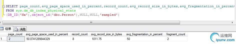

  执行查看语句:
  SELECT page_count,avg_page_space_used_in_percent,record_count,avg_record_size_in_bytes,avg_fragmentation_in_percent,fragment_count
  FROM sys.dm_db_index_physical_stats
  (DB_ID('Nx'),object_id('dbo.Person'),NULL,NULL,'sampled')
  示例如下:
  其中page_count是查看占用了多少个页,而第二个参数表示该页空间的使用率。因此从以上信息可以获得,这8条数据是放在一个页上,而且该页的空间使用率已经是百分之百了。
  现在将其中一行的Addr改长一点:
  UPDATE Person SET Addr = '广东广州' where Id = 100
  则再执行检查索引语句:
  可以看到,这个表已经有了两页,页面平均使用为50%左右。但是明显也造成了碎片,在列avg_fragmentation_in_percent上可以看到,碎片大约为50%。

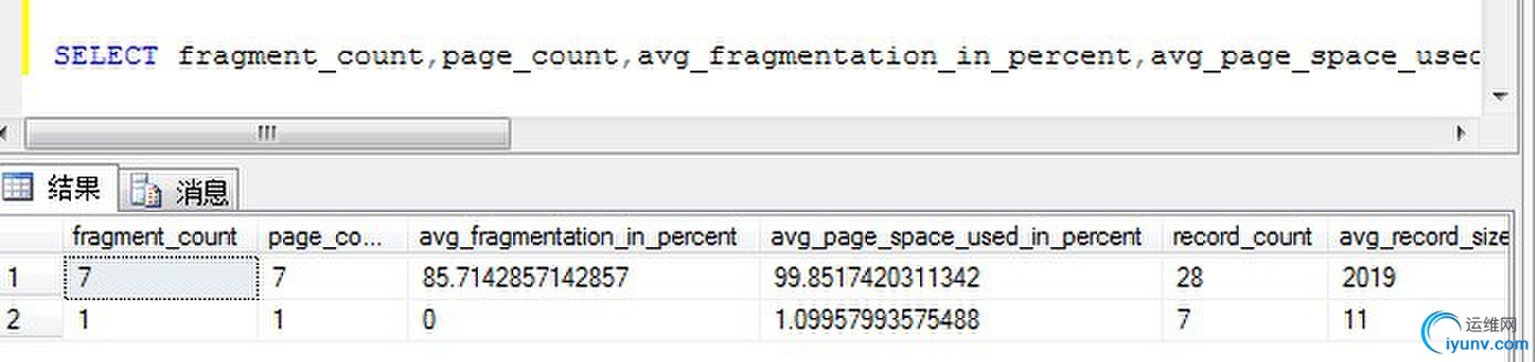

  先来建一张表如下,3个int字段,1个char(2000)字段。平均尺寸为4+4+4+2000=2012字节,8KB的页面最多包含4行。在添加了28行之后,创建一个聚集索引来从屋里上排列行并将碎片减少到最低限度。
  咋一看,好像碎片非常厉害。实际上并不是这么回事。
  分析如下:
  •   avg_fragmentation_in_percent:尽管这个索引可能跨越多个区,这里看到碎片的情况并不是外部碎片的迹象,因为该索引保存在混合区上。
  •   avg_page_space_used_in_percent:这说明所有或大部分县市在page_count中的7个页面中的数据存储状况良好。几乎满了,99点几。这消除了逻辑碎片的可能性。
  •   fragment_count:这说明数据有碎片并且保存在多于一个区上,但是因为它的长度小于8个页面,SQL Server对存储该数据的地点没有很多选择。
  尽管有上述引起误导的数值,一个少于8个页面的小表(或索引)不可能从去除碎片的工作中获益,因为它保存在混合区上。

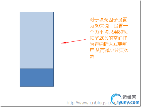

四、填充因子FILLFACTOR
  重建索引能够解决碎片的问题,但是重建索引的代码一来需要经常操作,二来会造成数据阻塞,影响使用。在数据比较少的情况下,重建索引代价很快,但是当索引比较大的时候,例如超过100M,那么重建索引的时间会非常长。
  填充因子的作用是控制索引叶子页面中的空闲空间数量。说白了就是预留一些空间给INSERT和UPDATE。如果知道表上有很多的INSERT查询或者索引键列上有足够的UPDATE查询,可以预先使用填充因子来增加索引叶子页面的空闲空间已最小化页面分割。如果表示只读的,可以创建一个高填充因子来减少索引页面的数量。
    默认的填充因子为0,这意味着页面将被100%充满。
  填充因子的概念可以理解为预留一定的空间存放插入和更新新增加的数据,以避免页拆分:
  可以看出,使用填充因子会减少更新或者插入时的分页次数,但由于需要更多的页,则会对应的损失查找性能.
