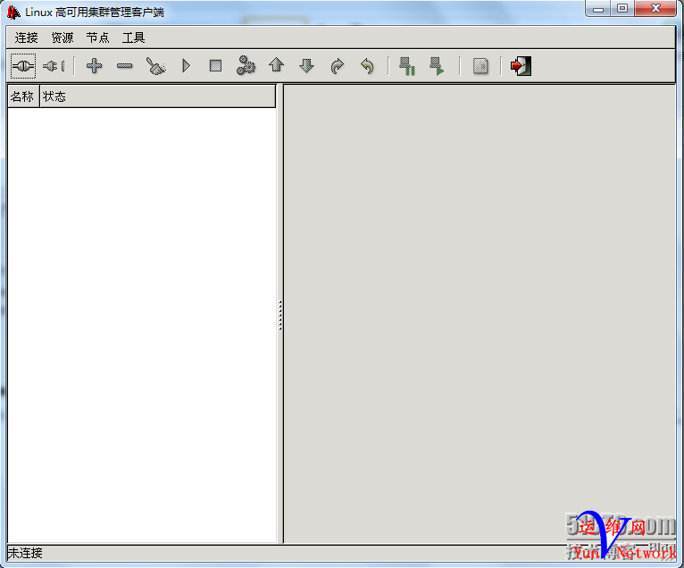

1、客户端软件(Windows 7测试机)

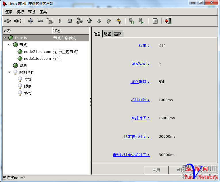

重点说明:安装Xmanager Enterprise 4,如下图
注:得安装Xmanager Enterprise 4 所有套件,而不是只安装xshell软件。不然后面的crm图形界面无法打开的,切记!

(1).点击连接 –>选择登录
(2).输入DC节点名称或IP地址,并输入密码,点击确定
(4).登录后默认显示界面
2.配置界面的简单说明

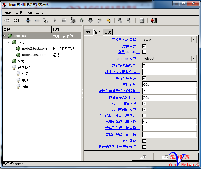

(1).HA集群的基本信息
说明:在右边面板中显示了,此集群的一些基本信息,如heartbeat版本,端口号,心跳信息,警报信信息等。
(2).HA集群的全局配置
说明:重点说明的是前面5 个,其它的大家看一下,了解就行
  • 节点数无效策略,当集群中有节点故障时采取的策略,默认是stop,当集群有节点故障时的策略是停止此节点上的服务。
  • 对称策略,当某节点故障时,可以转移到其它任意节点上
  • 启用Stonith,当有Stonith设备时可以勾选此项,我们这里没有Stonith设备所以没有勾选
  • Stonith操作,默认是reboot,意思是当有节点故障时默认策略是重启
  • 缺省资源粘黏性,默认为0,意思是资源可以在任意节点中
(3).HA集群的高级配置
说明:这个配置我也不过多讲解,这就是设置为中文的好处,大家都认识字,自己看看了解一下就行,我们这里选择默认就行。

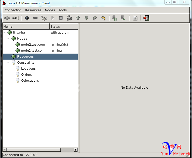

(6).资源
说明:可以看出此集群中没有任何资源,其实说白了,资源就是各种服务,我们可以点击上面的加号按钮进行增加资源,关于资源的类型我们下面将详细说明。
(7).资源约束
说明:限制条件是指资源的各种约束,下面我们将详细说明资源的约束。

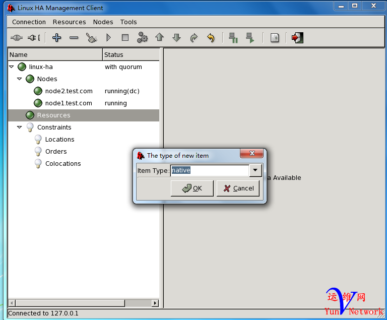

2.crm 增加资源
(1).新增资源

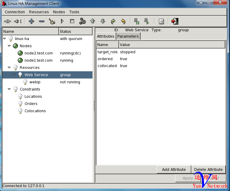

(2).新增group资源(注,VIP、httpd、filesystem都是Web高可用集群,所以都在一个组中,这里我们选择group)
(3).给组资源增加一个ID号

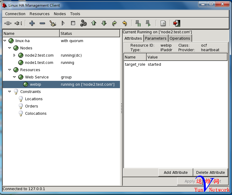

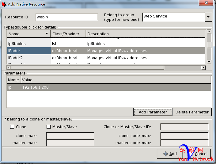

(4).新增VIP,给VIP取个ID号为webip,设置ip为192.168.1.200,大家还可以看到VIP属于Web Service组
(5).增加VIP参数,如子网掩码等
(6).设置VIP在哪个端口别名上
(7).设置VIP的子网掩码,可以直接输入多少位,也可以写全
(8).这是增加好的VIP属性,点击右下脚的“+Add”即可

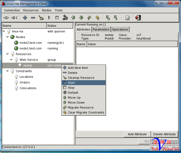

(9).增加好的webip,现在还没有运行,我们可以右击使其运行
(10).启动webip
(11).这是已启动的webip运行在DC节点上

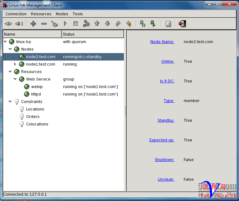

(17).现在我们模拟故障,让node2节点成为从节点,看一下服务与IP能不能到node1节点上
(18).大家可以看到,当node2成为备节点时,node1成功的运行了这些资源

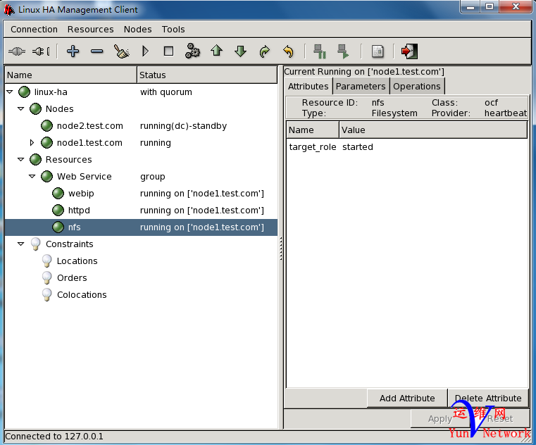

(19).我们再进行测试一下,大家可以看到,现在我们访问的是node1节点的资源,下面我们来再增加一下共享存储(NFS)
(20).增加NFS资源
(21).已增加好的NFS资源
(22).测试访问一下http://192.168.1.200,这次我们成功的访问到了,NFS共享存储的主目录文件
(23).现在我们再将node2设置为主节点,大家可以看到此时资源全部回到node2上
说明:此时资源能回到node2是因为我们地ha.cf主配置文件中设置了auto_failback on,高可用的Web集群的三个资源已全部增加完成,下面我们来说一说资源的约束(Constraints)在crm图形界面中是怎么增加的。

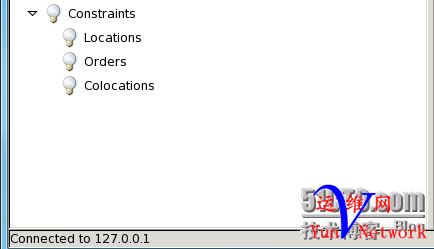

十、crm资源约束
1.资源说明
在高可用Web集群中有三个资源分别为:
  • VIP
  • httpd
  • nfs
2.增加资源
(1).新增资源
(2).增加native资源
(3).增加webip
(4).增加nfs与httpd资源
(5).启动所有资源
3.问题说明
   大家从上面的资源可以看出,我们这次增加的是三个native资源,没有增加group资源,意思没有将vip、httpd、nfs这三个资源放在同一个组中,而增加了三个native资源。大家可以发现这三个资源不在同一个节点上,当我们增加好这三个资源时,启动webip资源时,运行在node2节点上,启动nfs资源时,运行在node1节点,再启动httpd节点时,又运行在node2节点上,可以看出在增加组资源时,我们增加的每个资源会平均分配到各个节点上,这不是我们想要的,我们希望这三个资源全部运行在同一节点上,但我们又没有增加group资源,我们该怎么办呢?这时就要用到,我们的资源约束了,下面我们就来配置一下资源约束。如下图,
从图中我们可以看出有三个资源约束,和我们上面讲解的一致,分别为位置约束、顺序约束、排列约束。

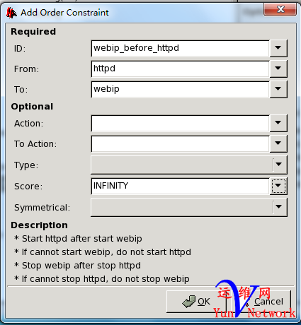

顺序约束
(1).新建顺序约束
(2).nfs与httpd的顺序约束(详细说明请看,图中的Description)
(3).webip与httpd顺序约束(详细说明请看,图中的Description)
(4).webip与nfs顺序约束(详细说明请看,图中的Description)
(5).已建立好的顺序约束

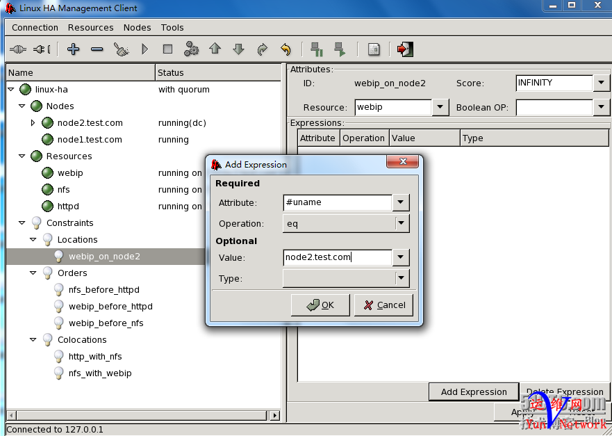

位置约束
(1).新建位置约束
(2).点击右下脚的Add Expression增加参数(webip更加倾向于node2节点)
(3).增加好的位置参数
(4).已建立好的位置约束

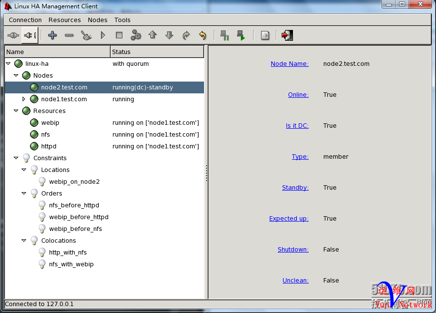

6.全部约束汇总
说明:大家可以看到,建立好约束后,所有资源全部在node2节点上。
7.测试http://192.168.1.200(测试成功)
8.故障演示(设置DC为备份节点,再进行测试)
测试能否访问http://192.168.1.200(大家可以看到照样可以正常访问)
