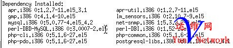

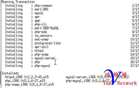

一、LAMP安装
yum install httpd php php-mysql mysql-server php-snmp
1、确认httpd服务的status模块是否开启。
    cat /etc/httpd/conf/httpd.conf | grep status.so
    如果结果的最前面没有#号,则说明开启。
2、执行一下命令,测试php是否支持:
    touch /var/www/html/index.php
    echo “” > /var/www/html/index.php
    浏览器输入http://ServerIP,确认页面是php信息。
3、执行如下命令修改mysql数据库的root用户密码:
    mysqladmin -u root password ‘password’
4、把/var/www/html/index.php文件的内容修改为如下内容
        if(!$link)
        echo “Faild!”;
    else
        echo “OK!”; ?>
    在浏览器中输入地址:http://localhost,确认是不是OK!。

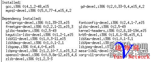

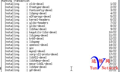

三、安装Nagios
1、yum install glibc gd gd-devel mysql-devel
2、创建用户和组
    useradd -m nagios
    usermod -a -G nagios apache
3、安装Nagios
    tar -zxvf nagios-3.2.3.tar.gz
    cd nagios-3.2.3
    ./configure –with-command-group=nagios
    –with-httpd-conf=/etc/httpd/conf
    –prefix=/usr/local/nagios
    –with-gd-lib=/usr/lib
    –with-gd-inc=/usr/include
    make all
    make install
    make install-init
    make install-config
    make install-commandmode
make install-webconf
