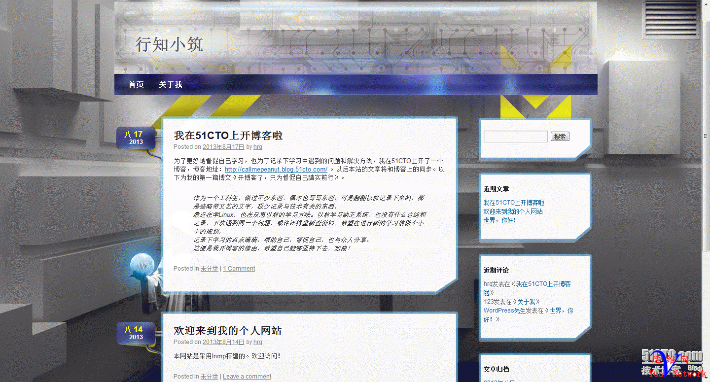

3、安装好WordPress后到软矿上找了一个比较喜欢的科幻风格的主题,安装时提示“有没有上级目录的写权限?”和“WordPress 需要访问您网页服务器的权限。 如果您忘记了您的登录凭据(如用户名、密码),请联系您的网站托管……”解决方案是更改Nginx主目录的所有者为nobody(默认)。
最后一切正常了,能够在内网其他电脑上正常访问了,挺有成就感,如下图:
