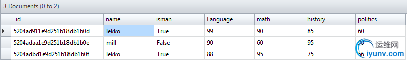

  1、原始数据,待使用的Collection中有三条doc:                                  而且它们的数据格式为:
  可能很多人并不注意mongodb中存的数据格式吧,但是对于我来说,这个很敏感,我并不喜欢在后台使用object来保存这些本来明确的类型。这里我多提一点,如果是使用控制台插入的数据,你插入的数字,很可能存成了Double,而想存成整型,则必须要用NumberInt()、NumberLong()来,示例:
  运行后在控制台上是看不出来数据类型的,但是利用MongoVUE,我可以看到: DSC0003.png
  数据库直接存成了double。而使用:
  可以让它存成int32,使用NumberLong()可以存成Int64。
