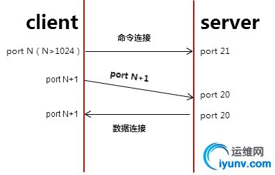

1)主动模式
常客户端从一个非特权端口N(随机端口,N>1024),连接到FTP服务器的命令端口(21号端口),然后客户端开始监听端口N+1,并发送FTP命令“port N+1”到FTP服务器(告诉服务器端用于数据传输的端口)。然后服务器从数据端口(20)连接到客户端指定的数据端口(N+1)。
在主动模式下,由于是服务器端去主动连接客户端的随机端口(N+1),所以往往这个连接请求会被客户端的防火墙过滤掉。若需要支持这种连接,每个各户端都需要对iptables进行规则的改写,对于客户端而言很不方便。然后就有了被动模式。

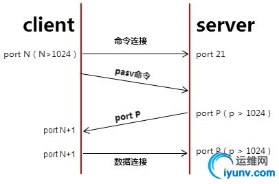

2)被动模式
在被动模式下,当开启一个FTP连接时,客户端打开两个任意的非特权本地端口(N > 1024和N+1)。第一个端口用于命令连接(连接服务器的21号端口),当需要数据传输时,客户端提交PASV命令,服务器端收到命令后,开启一个任意的非特权端口(P > 1024),并发送PORT P命令给客户端(告诉客户端用于数据连接的端口),然后客户端从本地的N+1端口连接到服务器端的P端口开始数据传输。
服务器端的防火墙需要允许客户端发起的数据连接请求。被动模式的好处在于客户端不需要再去修改iptables的规则即可直接连接FTP服务器。

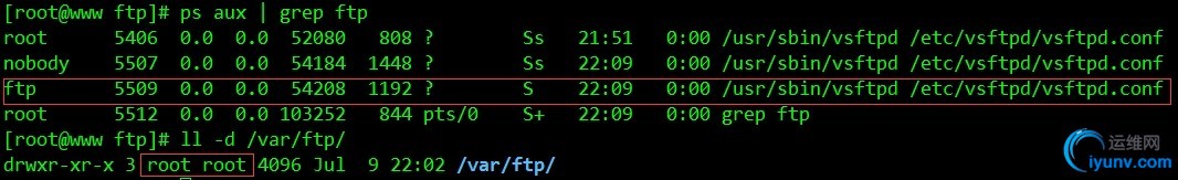

由于运行vsftpd程序的是ftp用户,而/var/ftp/这个目录ftp用户没有写权限,所以即使在配置文件中设置了允许上传,也无法写入文件。
出于安全的考虑不能直接对/var/ftp目录直接进行权限的修改,在该目录下创建专门用于上传的目录,并授权。

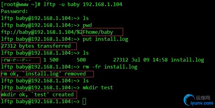

关于系统用户的配置
9
# Uncomment this to allow local users to log in.
local_enable=YES
# Uncomment this to enable any form of FTP write command.
write_enable=YES
# Default umask for local users is 077. You may wish to change this to 022,
# if your users expect that (022 is used by most other ftpd's)
local_umask=022
local_enable=YES      #是否允许系统用户登录
write_enable=YES     #是否允许系统用户写操作(包括删除)
local_umask=022      #本地用户上传文件之后默认的权限
配置完成后,用系统用户登录,进行测试。上传、创建、删除均没有问题。也可以看到上传的文件的权限为644。

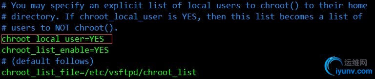

由于是系统用户登录,系统用户可以切换到其他的目录(只要有权限),又由于ftp是明文传输,这样非常的不安全。可以通过chroot_local_user=YES,将系统用户禁锢在家目录中。而对于匿名用户不存在这个问题,匿名用户只能浏览映射的系统用户的家目录(/var/ftp/)
[iyunv@www ~]# lftp -u baby 192.168.1.104
Password:
lftp baby@192.168.1.104:~> pwd
ftp://baby@192.168.1.104
lftp baby@192.168.1.104:~> cd /etc
cd: Access failed: 550 Failed to change directory. (/etc)
lftp baby@192.168.1.104:/>
目录已无法切换。启用下面的两个属性chroot_list_enable=YES,chroot_list_file=/etc/vsftpd/chroot_list,就可以动态的在/etc/vsftpd/chroot_list中指定将哪些系统用户登录之后禁锢在其家目录中。
