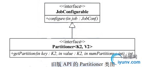

旧版 API 的 Partitioner 解析
  Partitioner 的作用是对 Mapper 产生的中间结果进行分片,以便将同一分组的数据交给同一个 Reducer 处理,它直接影响 Reduce 阶段的负载均衡。旧版 API 中 Partitioner 的类图如图所示。它继承了JobConfigurable,可通过 configure 方法初始化。它本身只包含一个待实现的方法 getPartition。 该方法包含三个参数, 均由框架自动传入,前面两个参数是key/value,第三个参数 numPartitions 表示每个 Mapper 的分片数,也就是 Reducer 的个数。
  MapReduce 提供了两个Partitioner 实 现:HashPartitioner和TotalOrderPartitioner。其中 HashPartitioner 是默认实现,它实现了一种基于哈希值的分片方法,代码如下:
public int getPartition(K2 key, V2 value, int numReduceTasks) {
return (key.hashCode() & Integer.MAX_VALUE) % numReduceTasks;
