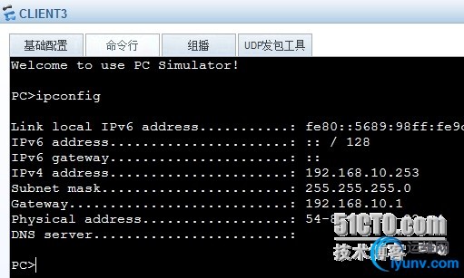

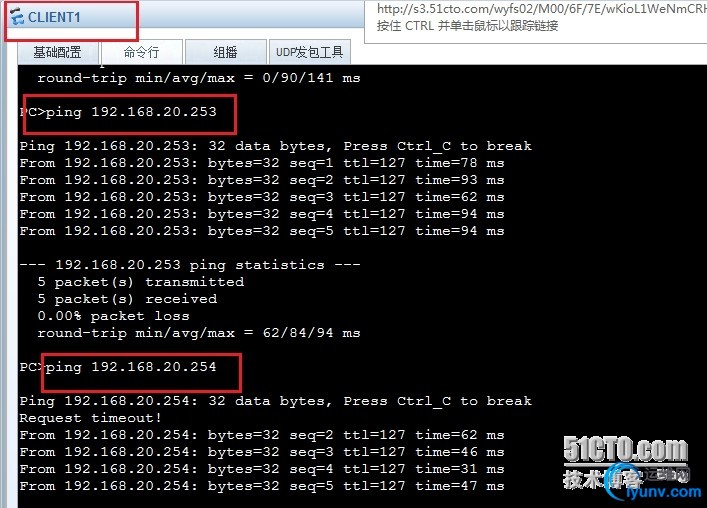

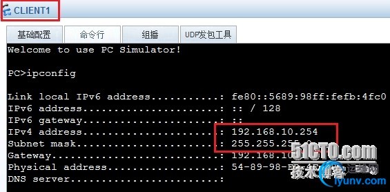

用DHCP自动获取IP参数:
用C1去测试,全网互通
实验完成。
