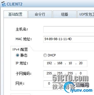

先把C1到C5的IP地址配好,配置在同一个网段。
以此类推c3配192.168.10.30/24 ,C4配192.168.10.40/24,C5配192.168.10.50/24

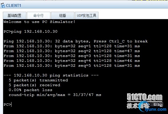

这时在同一VLAN的成员可以通信了,C1和C3可以通信

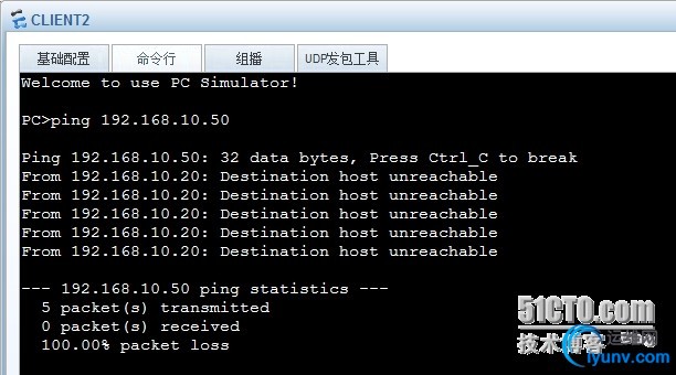

我们要求C1和C5通信,C3不可以
要求C4和C5可以通信,C2不可以
配置:
[SW1]int e0/0/1
[SW1-Ethernet0/0/1]port hybrid untagged vlan 30  //允许vlan30 的流量过
[SW2-Ethernet0/0/5]port hybrid untagged vlan 10 20
[SW2-Ethernet0/0/4]port hybrid  untagged vlan 30
这样就完成实验的要求。
