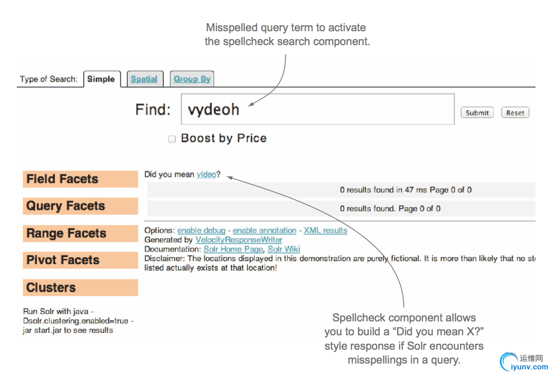

  2. Solr的查询方式
  上面两张图分别举例了Solr的几个QueryComponent,比如facet,More like this,highlighting ,spatial ,以及spellcheck component  。

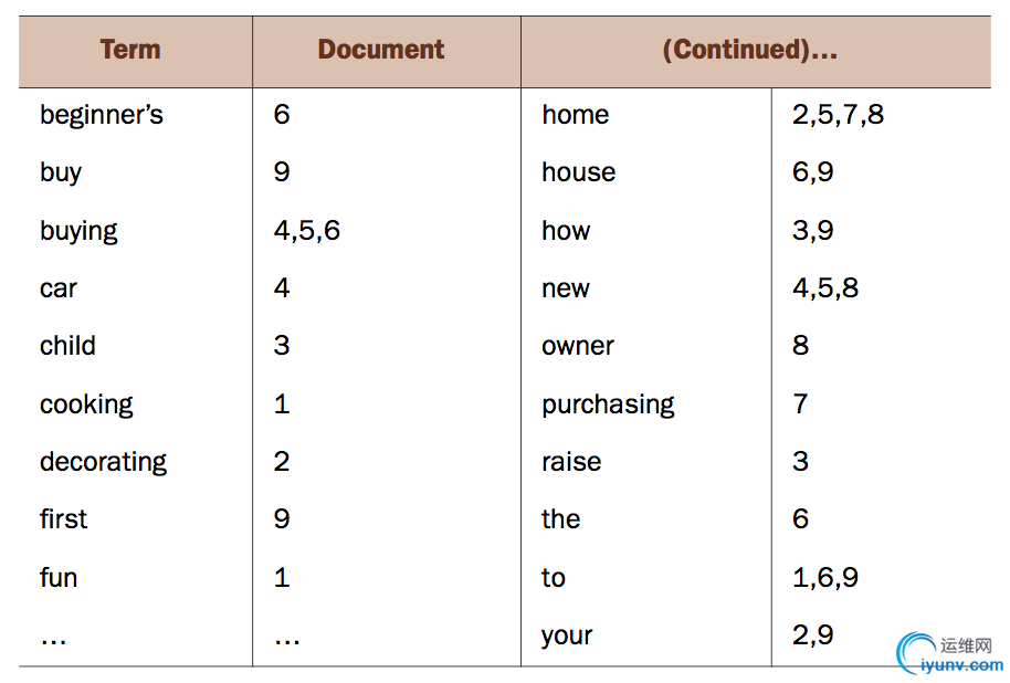

4. Lucene的倒排表结构
  可以通过以下表格来加深理解倒排表,通过term我们可以快速定位到具体的Document,然后再根据Document快速取出所有stored的field的内容。
5. 查询方式
5.1 BooleanQuery
  BooleanQuery是很基础的一个查询方式,它就是对单个或者多个Term用AND,OR,NOT关系连接起来,它主要分为以下几种方式,假设以下的倒排表格式
  通过Term Query查询new 和 home就可以分别获取他们的document如下,接下来分别对不同的boolean的方式对home和new的组合进行查询。
