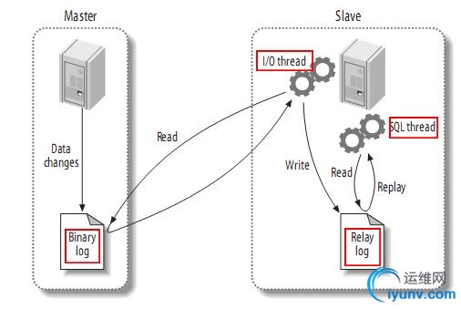

  从上图来看,整体上有如下三个步凑:
  (1)Master将改变记录到二进制日志(binary log)中(这些记录叫做二进制日志事件,binary log events);
  (2)Slave将Master的二进制日志事件(binary log events)拷贝到它的中继日志(relay log);
  PS:从图中可以看出,Slave服务器中有一个I/O线程(I/O Thread)在不停地监听Master的二进制日志(Binary Log)是否有更新:如果没有它会睡眠等待Master产生新的日志事件;如果有新的日志事件(Log Events),则会将其拷贝至Slave服务器中的中继日志(Relay Log)。
  (3)Slave重做中继日志(Relay Log)中的事件,将Master上的改变反映到它自己的数据库中。
  PS:从图中可以看出,Slave服务器中有一个SQL线程(SQL Thread)从中继日志读取事件,并重做其中的事件从而更新Slave的数据,使其与Master中的数据一致。只要该线程与I/O线程保持一致,中继日志通常会位于OS的缓存中,所以中继日志的开销很小。

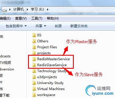

2.1 拷贝两个服务到指定磁盘文件夹
  (1)将第一篇中下载的Redis服务文件夹复制两份,并给两个文件夹取名为:RedisMasterService与RedisSlaveService;
  (2)将两个文件夹拷贝到Windows中指定的文件夹中,我这里统一拷贝到E:\下,便于后面的启动测试;

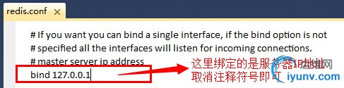

  这里,主要修改一下Master服务所绑定的IP地址(即Master服务器的IP地址),我这里由于是在本机进行的,所以直接设置为127.0.0.1即可。通过在redis.conf中搜索"bind",可以看到默认配置已经有了#bind 127.0.0.1的字符串,我们要做的只是将这句取消注释就可以了。

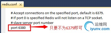

  ①修改Slave绑定的端口号:这里因为Master和Slave都在一台机器上,因此需要修改端口号以区分两个Redis服务。如果不修改,则默认端口号位6379;修改方法也很简单,搜索"port"关键词,将port 6379改为port 6380即可。注意,这里只要不为6379即可,你可以随便改,6380只是我这里设置的端口号而已。
  ②修改Slave绑定的IP地址,这里和Master一致,都改为bind 127.0.0.1即可;

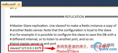

  ③修改Master与Slave的对应关系配置:搜索"slaveof"关键词,会找到这样一句:# slaveof  。我们要做的就是,取消这句话的注释,并将和改为主服务器的IP地址和端口号,这里我们的Master服务还是本机,因此改为slaveof 127.0.0.1 6379即可。

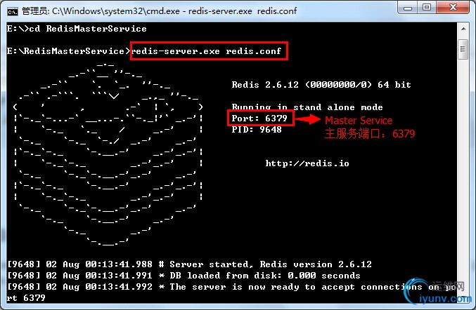

  (1)启动Master的服务:通过cmd跳转到Master文件夹下,使用redis-server.exe redis.conf命令启动Master服务,这里需要指定redis.conf是因为我们刚刚编辑修改了redis.conf,需要重新加载配置文件;

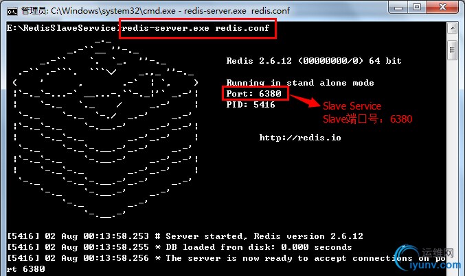

  (2)启动Slave的服务:操作步凑同上,也是redis-server.exe redis.conf,注意别忘了加上redis.conf这句;
  (3)Slave服务启动完成后,我们可以看到cmd中出现了一些不一样的日志信息。这里,我们来简单的了解一下:

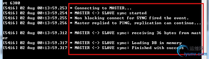

  ①首先,在Slave服务的命令行中出现如下的日志信息:
  这里,可以看到通过编辑了配置文件后,Slave服务在启动后便会主动地连接Master服务(这里主要是通过发送SYNC命令请求同步连接),中间Master会发一个PING命令来检测Slave的存活状态(存在则继续复制,失效则终止后面步凑),然后等待Master发送回其内存快照文件(这里你先将这个内存快照文件理解为一个数据备份文件或日志)。可以看出,这里Slave已经接受了Master的36 bytes数据,并将数据存储到了内存中,最终成功完成与Master的同步。

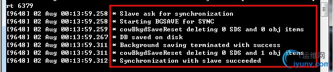

  ②其次,在Master服务的命令行中出现了如下的日志信息:
  这里,Master通过检测发现有Slave发送了SYNC命令来判断Master中是否有内存快照(或者更新的内存快照),没有则开始执行内存快照(主要是将),有则等待其结束然后将快照文件发送给Slave。至此,Master端就终止了此次的SYNC通信。而Slave则会将数据快照文件保存到本地,待接收完成后,清空内存表,重新读取Master发来的内存快照文件,形成一个状态的循环。

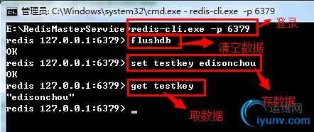

  (1)在Master服务中写入一个Key/Value数据对
  ①首先,新开一个cmd,并在cmd中跳转到Master文件夹下,使用redis-cli.exe -p 6379命令进入MasterRedis客户端命令模式

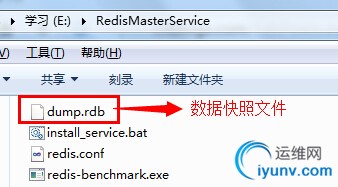

  ②然后,为了确保测试成功,我们先将当前的Master中的数据清空一下,使用flushdb命令清空已存的所有数据(Redis会定期将数据从内存写入文件中实现数据的持久化)
  ③最后,通过一个简单的set命令将Key为testkey,Value为edisonchou的键值对数据存入Master中;

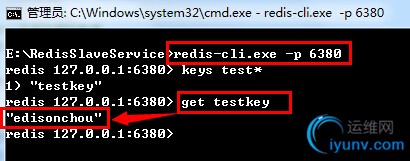

  (2)在Slave中读取刚刚在Master写入的Key的Value数据
  ①首先,新开一个cmd,并在cmd中跳转到Slave文件夹下,使用redis-cli.exe -p 6380命令进入SlaveRedis客户端命令模式
  ②其次,通过一个简单的get命令查询是否存在Key为testkey的数据
  从上图可以看到,我们的Slave成功获取了从Master发来的数据更改,并保存到了自己的数据文件中,使得我们通过访问Slave也能够得到在Master上写入的数据。

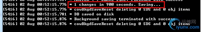

  (3)再来看看Master和Redis的服务的cmd窗口,是不是又多了一些日志信息:Master将1个changes写入数据快照文件,发送给了Slave。而Slave也将这个change存入自己的数据文件并保存,也就使得{testkey,edisonchou}的这个数据在两个Redis服务中都有了,或者说在Slave中成功复制了Master中的这个key/value对。

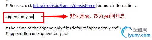

    刚刚我们说到,Redis默认的存储方式快照方式,那么如果我们要开启aof模式呢?只需要在redis.conf配置文件中将aof模式从no改为yes即可。

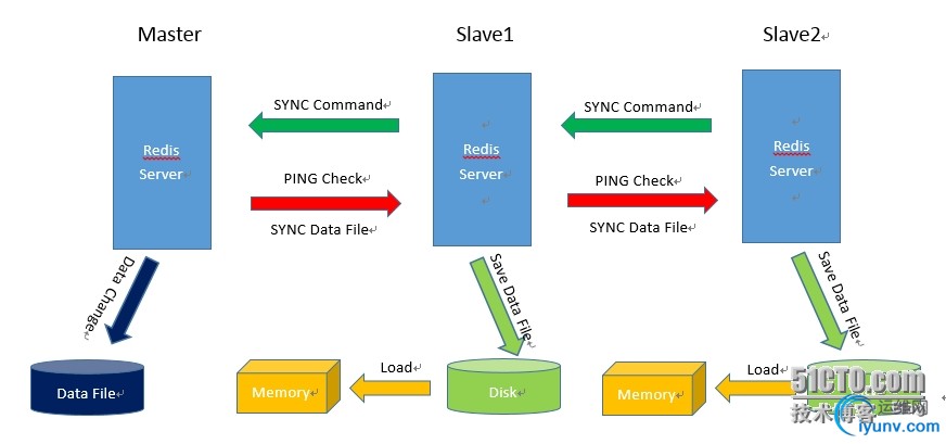

3.2 Redis的数据同步流程
  首先,Redis的复制功能是完全建立在之前了解的基于内存快照的持久化策略基础上的,也就是说无论你的持久化策略选择的是什么,只要用到了Redis的复制功能,就一定会有内存快照发生。
  (1)Slave端在配置文件中添加了slave of  的指令,于是Slave启动时读取配置文件并向Master发送SYNC的命令,然后等待Master发送回其内存快照文件;
  (2)首先,先说明一下:无论是第一次连接还是重新连接,Master都会启动一个后台进程,将数据快照保存到数据文件(例如:dump.rdb)中,同时Master会记录所有修改数据的命令并缓存在数据文件中。这里紧接第一步,Master接收到Slave发来的SYNC命令后,会首先向Slave发送一个PING命令来检测Slave的存活状态(主要看Slave是否失效,没有失效则继续后续操作,失效了则不继续了)。然后,(当后台进程完成数据缓存操作后)Master就发送数据文件依次地实时发送给Slave。
  PS:不管什么原因导致Slave和Master断开重连都会重复以上过程。
  (3)Slave接收到Master发来的数据文件之后,会保存到本地,待接收完成后,加载到内存中,这就完成了一次数据复制。之后,Master只要一有数据更新,便会写入数据文件并发送给各个Slave,而Slave也会一直监听Master发来的更新,并重新加载,形成一个数据同步的循环。
  (4)若Slave出现故障导致宕机,恢复正常后会自动重新连接,Master收到Slave的连接后,将其完整的数据文件发送给Slave,如果Mater同时收到多个Slave发来的同步请求,Master只会在后台启动一个进程保存数据文件,然后将其发送给所有的Slave,确保Slave正常。但是,在大数据量下,重新获取整个完整的Master快照,一方面Slave恢复的时间会非常慢,另一方面也会给主库带来压力。
