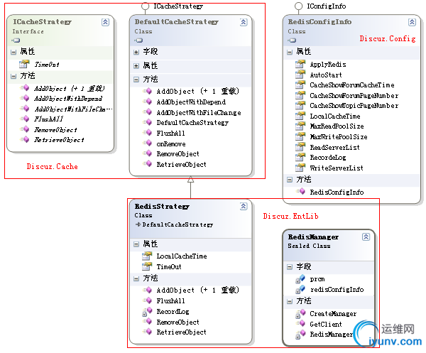

     熟悉我们产品的开发者都知道,我们的产品在缓存设计上使用了策略模式(Stratety Pattern),之前在系统中就已实现了DefaultCacheStrategy和MemCachedStrategy,前者用于本地缓存方式,后者顾名思义,就是memcached缓存方式。所以只要我们实现一个RedisStrategy策略,并适当修改加载缓存策略的代码,就可以将memcached缓存方式替换成Redis,如下图:
     下面我先将RedisStrategy的部分代码放上来,大家一看便知:
