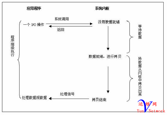

五、Linux I/O 模型
1.I/O模型分类
说明:我们都知道web服务器的进程响应用户请求,但无法直接操作I/O设备,其必须通过系统调用,请求kernel来协助完成I/O动作
内核会为每个I/O设备维护一个buffer
,如下图:
对于数据输入而言,即等待(wait)数据输入至buffer需要时间,而从buffer复制(copy)数据至进程也需要时间
根据等待模式不同,I/O动作可分为五种模式。

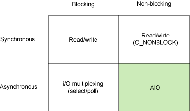

首先我们先来看一下,基本 Linux I/O 模型的简单矩阵,
从图中我们可以看到的模型有,同步阻塞I/O(阻塞I/O)、同步非阻塞I/O(非阻塞I/O )、异步阻塞I/O(I/O复用),异步非阻塞I/O(有两种,信号驱动I/O和异步I/O)。好了现在就来具体说一说吧。

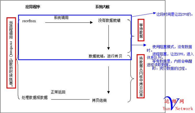

1.阻塞I/O
说明:应用程序调用一个IO函数,导致应用程序阻塞,等待数据准备好。 如果数据没有准备好,一直等待数据准备好了,从内核拷贝到用户空间,IO函数返回成功指示。这个不用多解释吧,阻塞套接字。下图是它调用过程的图示:(注,一般网络I/O都是阻塞I/O,客户端发出请求,Web服务器进程响应,在进程没有返回页面之前,这个请求会处于一直等待状态)

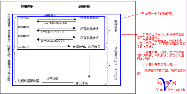

2.非阻塞I/O
我们把一个套接口设置为非阻塞就是告诉内核,当所请求的I/O操作无法完成时,不要将进程睡眠,而是返回一个错误。这样我们的I/O操作函数将不断的测试数据是否已经准备好,如果没有准备好,继续测试,直到数据准备好为止。在这个不断测试的过程中,会大量的占用CPU的时间,所有一般Web服务器都不使用这种I/O模型。具体过程如下图:

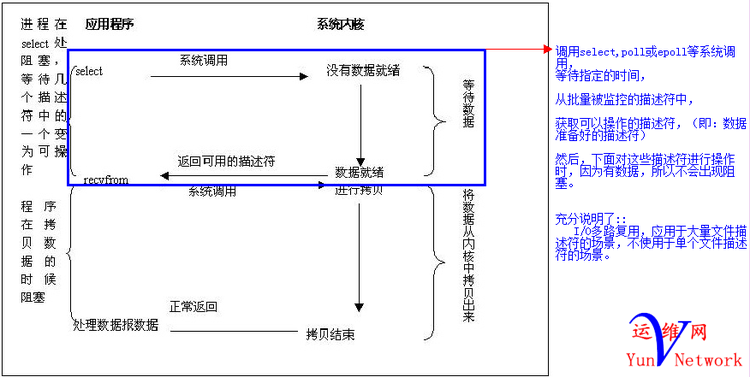

3.I/O复用(select和poll)
I/O复用模型会用到select或poll函数或epoll函数(Linux2.6以后的内核开始支持),这两个函数也会使进程阻塞,但是和阻塞I/O所不同的的,这两个函数可以同时阻塞多个I/O操作。而且可以同时对多个读操作,多个写操作的I/O函数进行检测,直到有数据可读或可写时,才真正调用I/O操作函数。具体过程如下图:

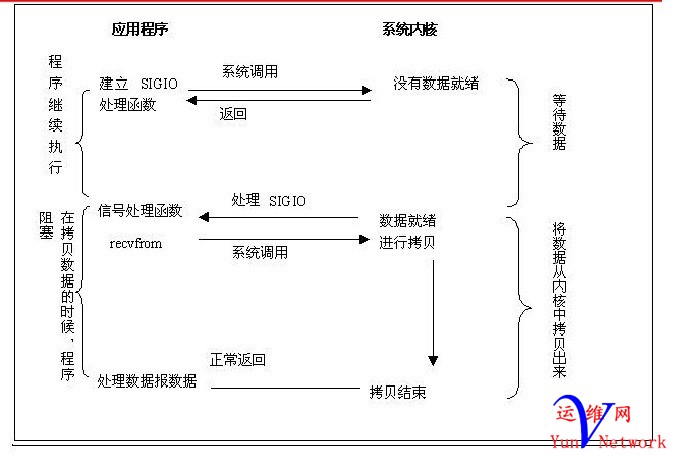

4.信号驱动I/O(SIGIO)
首先,我们允许套接口进行信号驱动I/O,并安装一个信号处理函数,进程继续运行并不阻塞。当数据准备好时,进程会收到一个SIGIO信号,可以在信号处理函数中调用I/O操作函数处理数据。具体过程如下图:

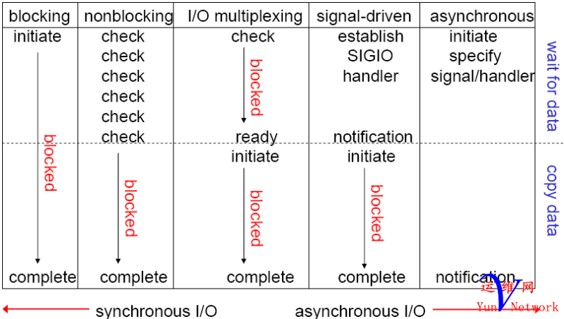

6.I/O 模型总结(如下图)
2033581_1377762946UnKm.jpg 0987654
从上图中我们可以看出,可以看出,越往后,阻塞越少,理论上效率也是最优。其五种I/O模型中,前三种属于同步I/O,后两者属于异步I/O。
同步I/O:
  • 阻塞I/O
  • 非阻塞I/O
  • I/O复用(select和poll)
异步I/O:
  • 信号驱动I/O(SIGIO) (半异步)
  • 异步I/O(Posix.1的aio_系列函数) (真正的异步)
异步 I/O 和 信号驱动I/O的区别:
  • 信号驱动 I/O 模式下,内核可以复制的时候通知给我们的应用程序发送SIGIO 消息。
  • 异步 I/O 模式下,内核在所有的操作都已经被内核操作结束之后才会通知我们的应用程序。
