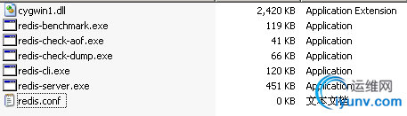

2、解压安装文件。得到以下目录
  redis-server.exe:服务程序
  redis-check-dump.exe:本地数据库检查
     redis-check-aof.exe:更新日志检查
   redis-benchmark.exe:性能测试,用以模拟同时由N个客户端发送M个 SETs/GETs 查询 (类似于 Apache 的ab 工具).     redis.conf    配置文件
