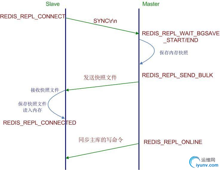

     Redis目前支持复制,不支持集群(在开发中)。Redis复制流程概述:Redis的复制功能是完全建立在之前我们讨论过的基于内存快照的持久化策略基础上的,也就是说无论你的持久化策略选择的是什么,只要用到了Redis的复制功能,就一定会有内存快照发生,即使主没有开启了snapshot持久,也会有rbd文件生成(原因下面说明)。那么首先要注意你的系统内存容量规划。
  Redis复制流程在Slave和Master端各自是一套状态机流转,涉及的状态信息是:
整个流程过程如下:
Slave端在配置文件中添加了slave of指令,于是Slave启动时读取配置文件,初始状态为REDIS_REPL_CONNECT。
Slave端在定时任务serverCron(Redis内部的定时器触发事件)中连接Master,发送sync命令,然后阻塞等待master发送回其内存快照文件(最新版的Redis已经不需要让
Slave阻塞)。
Master端收到sync命令简单判断是否有正在进行的内存快照子进程,没有则立即开始内存快照,有则等待其结束,当快照完成后会将该文件发送给Slave端。
Slave端接收Master发来的内存快照文件,保存到本地,待接收完成后,清空内存表,重新读取Master发来的内存快照文件,重建整个内存表数据结构,并最终状态置位为
REDIS_REPL_CONNECTED状态,Slave状态机流转完成。
Master端在发送快照文件过程中,接收的任何会改变数据集的命令都会暂时先保存在Slave网络连接的发送缓存队列里(list数据结构),待快照完成后,依次发给Slave,之后
收到的命令相同处理,并将状态置位为 REDIS_REPL_ONLINE。
  整个复制过程完成,流程如下图所示:
