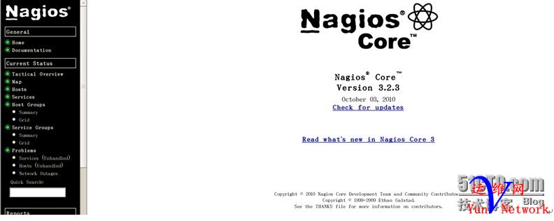

接下来我们可以用过web界面查看nagios
Http://localhost/nagios输入我们刚刚创建的用户
登录界面如下:
我们已经可以看到本机的nagios界面了!
